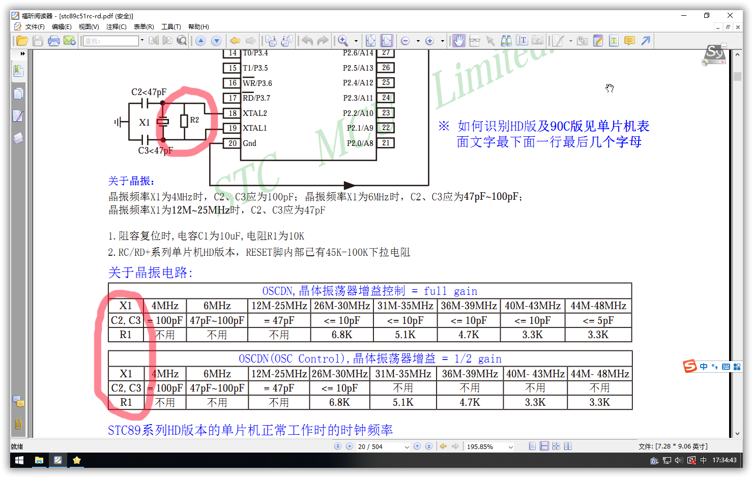

我是一个初学者,刚刚接触单片机这块,在贵公司下载了stc89c51rc-rd 手册,有一点疑问想请教一下:
stc89c51rc-rd 手册第20页(下面这张图),表格中的R1是不是写错了?应该是R2?
这个文档用的软件不一样,没法改了,R1/R2是同一个  发表于 2024-1-10 22:22
  • 打卡总天数:539
  • 最近打卡:2025-10-24 08:51:16
2292
8072
8072
发表于 2022-11-29 17:58:18 | 显示全部楼层
表格里确实应该是R2,STC89系列是很老的产品,规格书已经停止更新了。

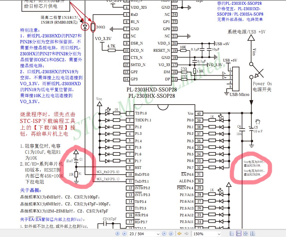

刚接触单片机,肯定是从容易的上手,教材资料多。
真是真心求教,这个R2是不是指的图上的R1?图上看了半天,只有这个电阻有编号,也符合逻辑。
这个文档用的软件不一样,没法改了,用 STC8H8K64U来入门  发表于 2024-1-10 22:23
