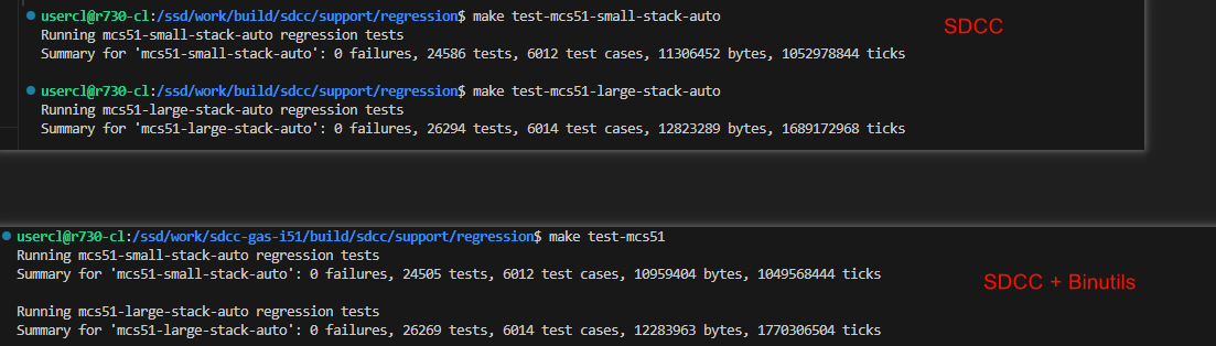

使用原版的 SDCC 和 改进后的 SDCC 版本编译 10 个文件,主函数为:
#include "config.h"
#include "delay.h"
#include "soft_uart.h"
#define LED_Toggle() P34 = !P34
void main(void)
    while (1)
        LOG("Hello, STC15F104W !");
        LED_Toggle();
        delay_ms(200);
代码大小如下:

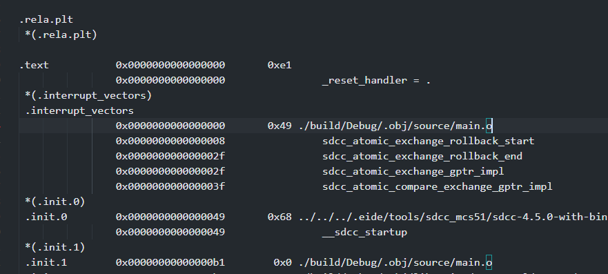

可以看到效果达到预期,而且由于它使用了 ld 因此生成的 .map 文件更容易阅读,这比 SDCC 的 linker 生成的 map 清晰多了
测试套件也全部通过了,证明应该没什么大问题,应该可以正常使用

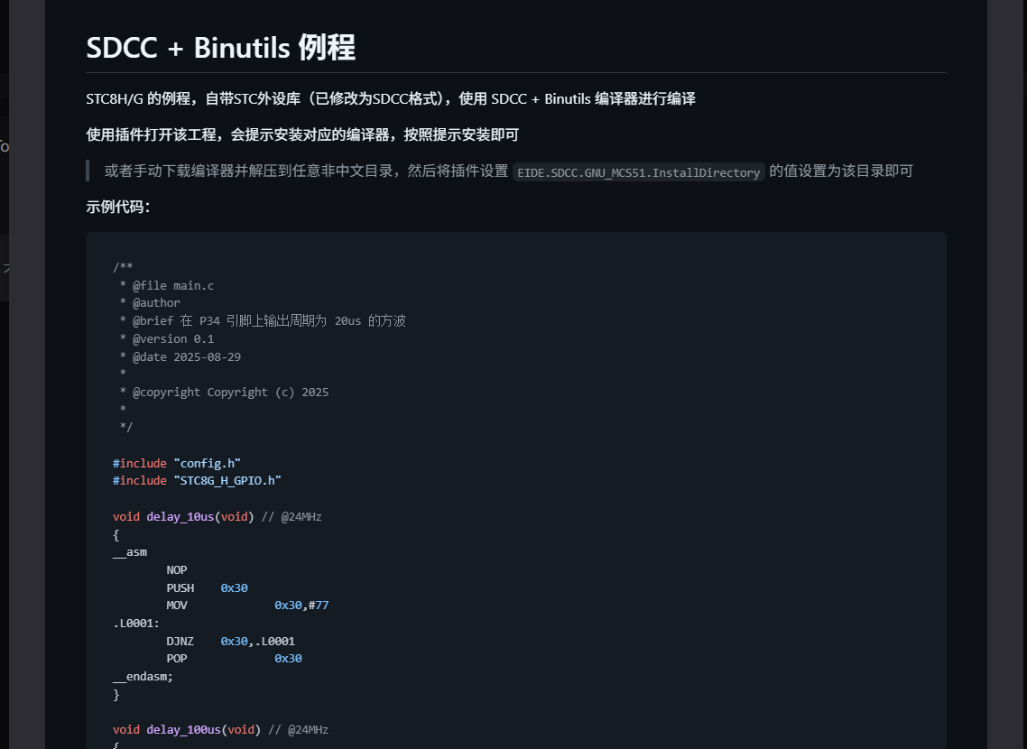

2.使用VSCode插件
使用最新的 EIDE 插件可以无缝切换到该工具链

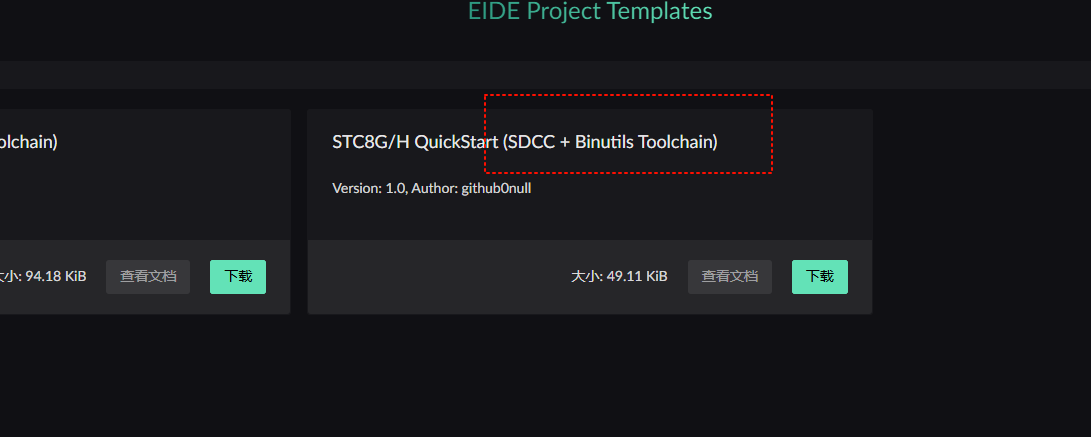

此处还提供了一个项目模板以便快速启动一个 STC8 项目
EIDE Project Templates
