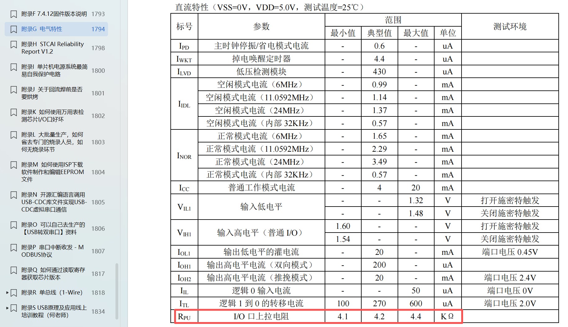

发表于 2025-8-29 16:20:44 | 显示全部楼层 |阅读模式
AI8051U手册:电器特性1755页,上拉电阻还是4.2K,错了吧,还没有下拉电阻,手册里面介绍上拉下拉电阻都是10K,另外:1755页,低压检测模块功耗430uA,STC8系列低压检测模块功耗30uA,差别这么大?

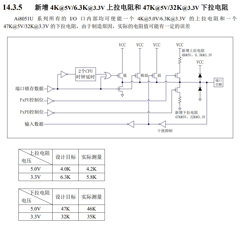

发表于 2025-8-29 16:49:52 | 显示全部楼层
上拉4K,下拉47K

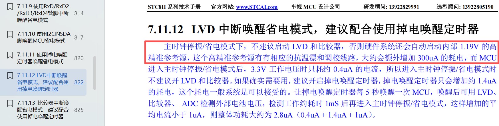

发表于 2025-8-29 16:54:46 | 显示全部楼层
你的规格书版本应该不是最新的,建议到官网下载最新版本的规格书
单纯的LVD模块功耗只有30uA左右,但是启动内部1.19V参考源的话会增加300uA左右
8H规格书电气特性单纯是LVD模块的功耗,AI8051U与32G电气特性写的是总的功耗。

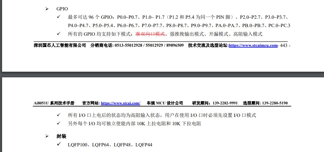

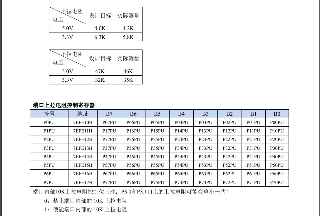

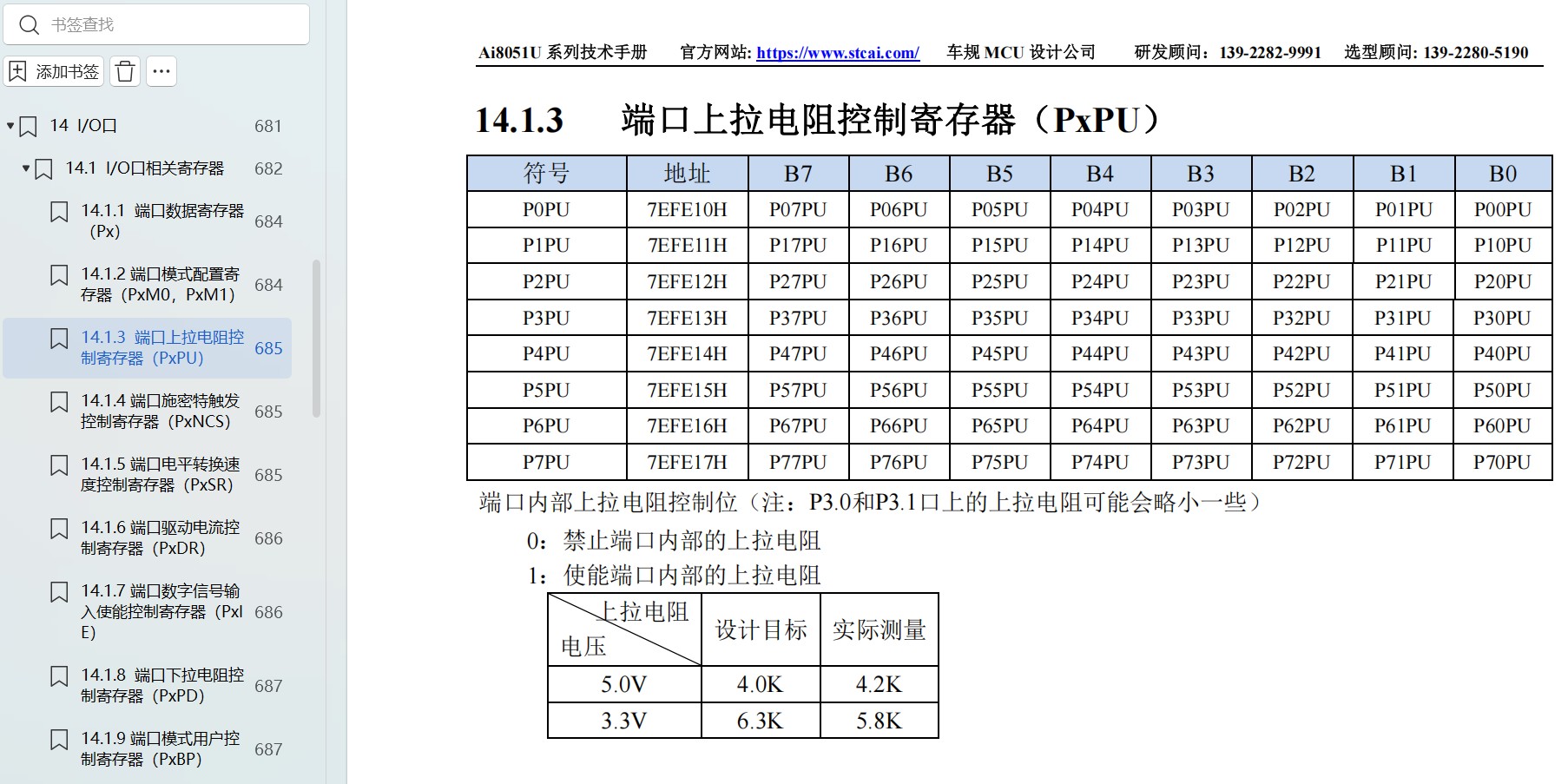

刚刚从网站打开的版本:2025.08.25,这里写的是上拉,下拉都是10K.
下面这页也有不同说法:
