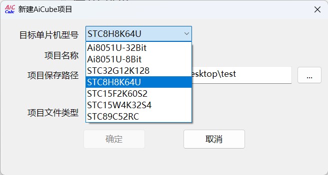

那可以试一下STC-ISP中自带的AiCube功能,选择8H8K64U型号即可,外设的驱动代码都是通用的 然后配置一下ADC和IO口部分,AiCube内的功能都是经过验证的 [attachimg]113432[/attachimg]  详情 回复 发表于 2025-9-1 10:06
