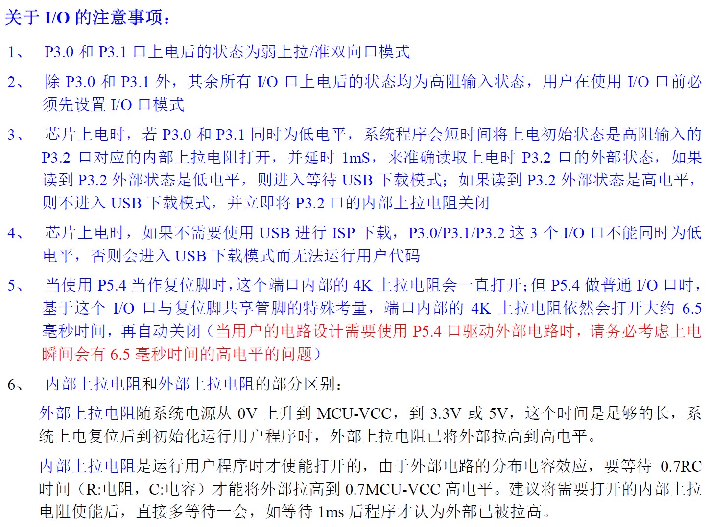

请教下,最近我用io口模拟spi通讯,用的stc8h8k64 一片16脚的, P3做spi通讯,设的双向或推挽时发送接收通讯正常,但mosi脚设成高阻就不能通讯(但是加上上拉电阻就可以);我用stc8h8k64的20脚的,用P1做spi通讯,设双向时无法正常通讯,只能设成推挽,mosi使用的引脚设成高阻(不加上拉)也能双向正常接收通讯。
请问朋友们知道是怎么回事么,还是我电路上设计有问题

楼上朋友你好,我的stc8h8k64是用做主机,对方芯片是标准的SPI输出没有上拉,一般设好了都能正常工作,大家碰到过这样的情况没
我只是想弄明白是不是向楼上AI回的P1口和P3口的驱动能力有差异,还是我板子虚焊了或画的有问题

发表于 2025-8-29 11:56:21 | 显示全部楼层
只输出,设置推挽,不要设置 准双向 或 开漏+上拉 等模式
上拉弱,上升沿速度慢,不能高速通信
推挽输出不需要上拉(有上拉在低电平时会有不必要的功耗)
I2C这样需要释放总线的之外,仅存在以下情况
为了硬件断开连接时,避免IO悬空收到随机数,才打开弱上拉
(准双向或内部4K上拉或外部电阻上拉)
如预留了串口插座,在USB转串口工具拔下未连接时,避免IO悬空电平不确定导致串口收到乱码
如两个芯片是焊死的,而且对方是推挽输出,就没有必要打开上拉,高阻输入即可
还有一种需要使用上拉的情况是为了兼容3.3V和5V电平,上拉到3.3V,输出IO开漏,输入IO高阻
