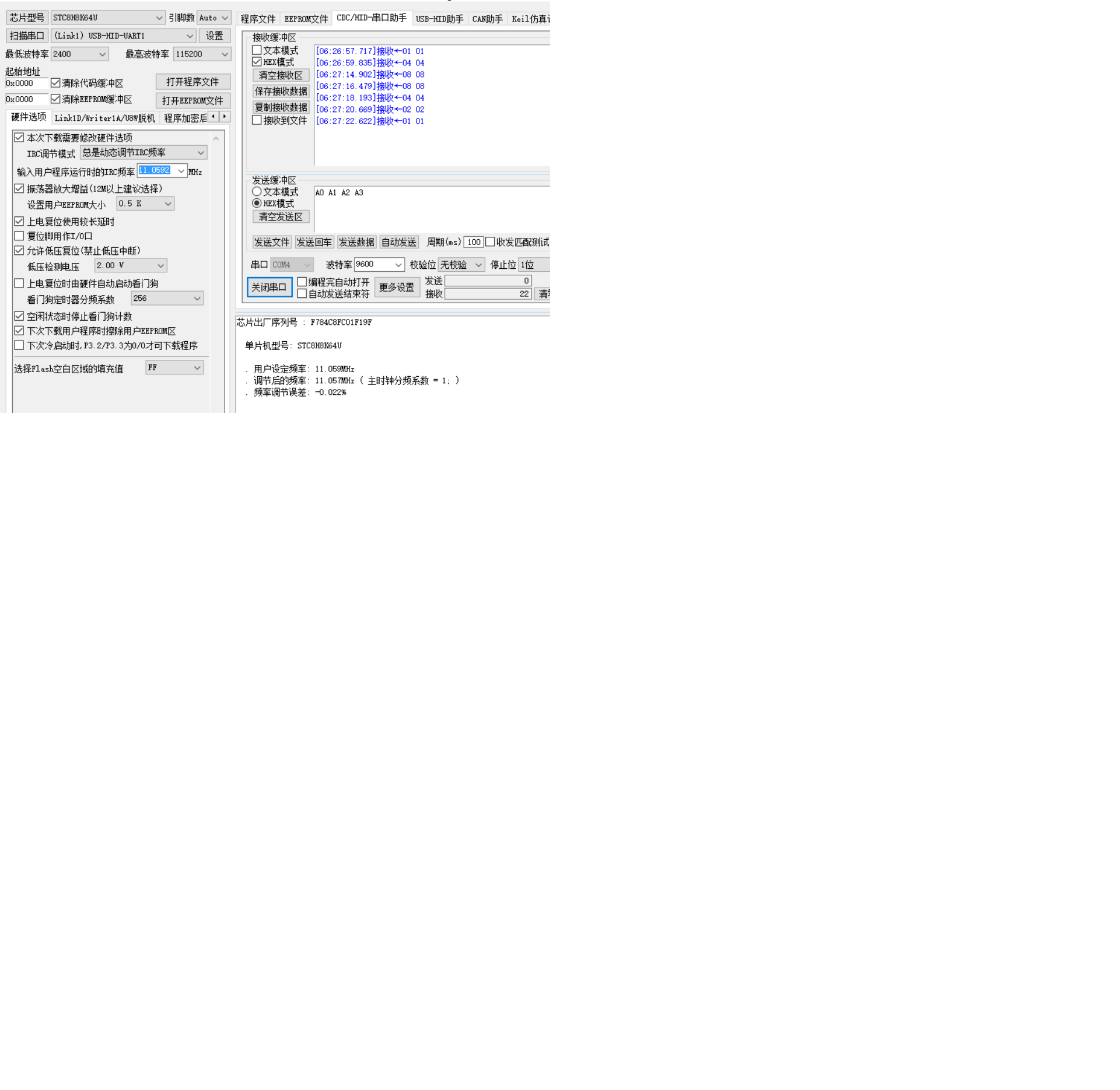

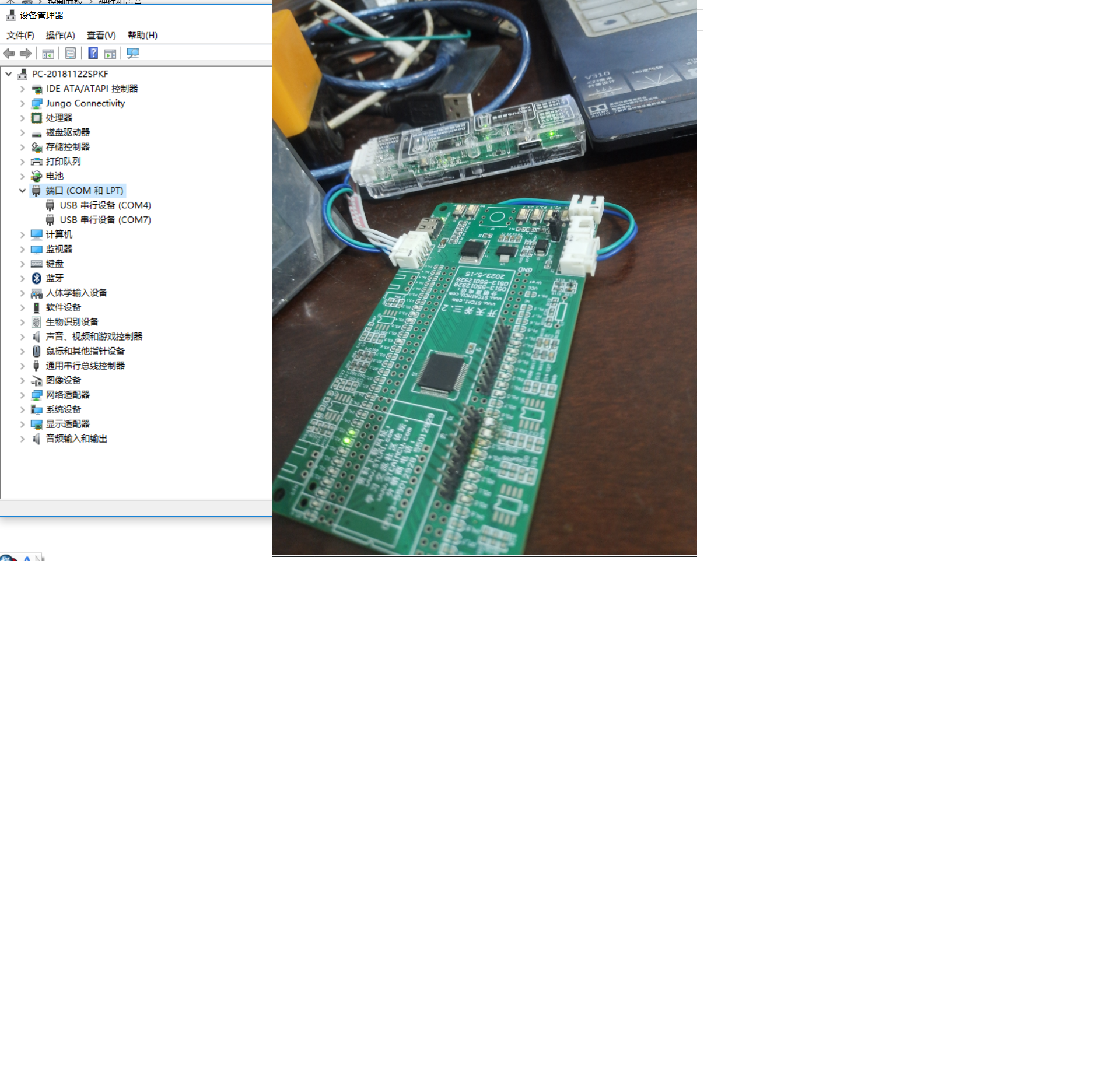

   昨天用圈圈的开发板测试
  8个按键分别发送8个不同的HEX数据
只能按一次发送正确
第二次就发不出去了
今天很早就起床
用开天斧板 改了一下例程字符串收发程序
用P3.2 P3.3 P3.4 P3.5
分别发送4个不同的HEX数据
也是卡死在发送函数(猜的,等一下点亮一个LED试试)
并且发送函数按照昨天版主的建议修改
B_TX1_Busy = 1;    SBUF = SSF;    while(B_TX1_Busy);
             void Send(u8 puts) //发送一个字符串
              B_TX1_Busy = 1;
              SBUF = puts;
              while(B_TX1_Busy);
并且不用接收数据,把接收子程序也删除了
感觉挺奇怪
发送数据还有其他什么寄存器和位控制设置么

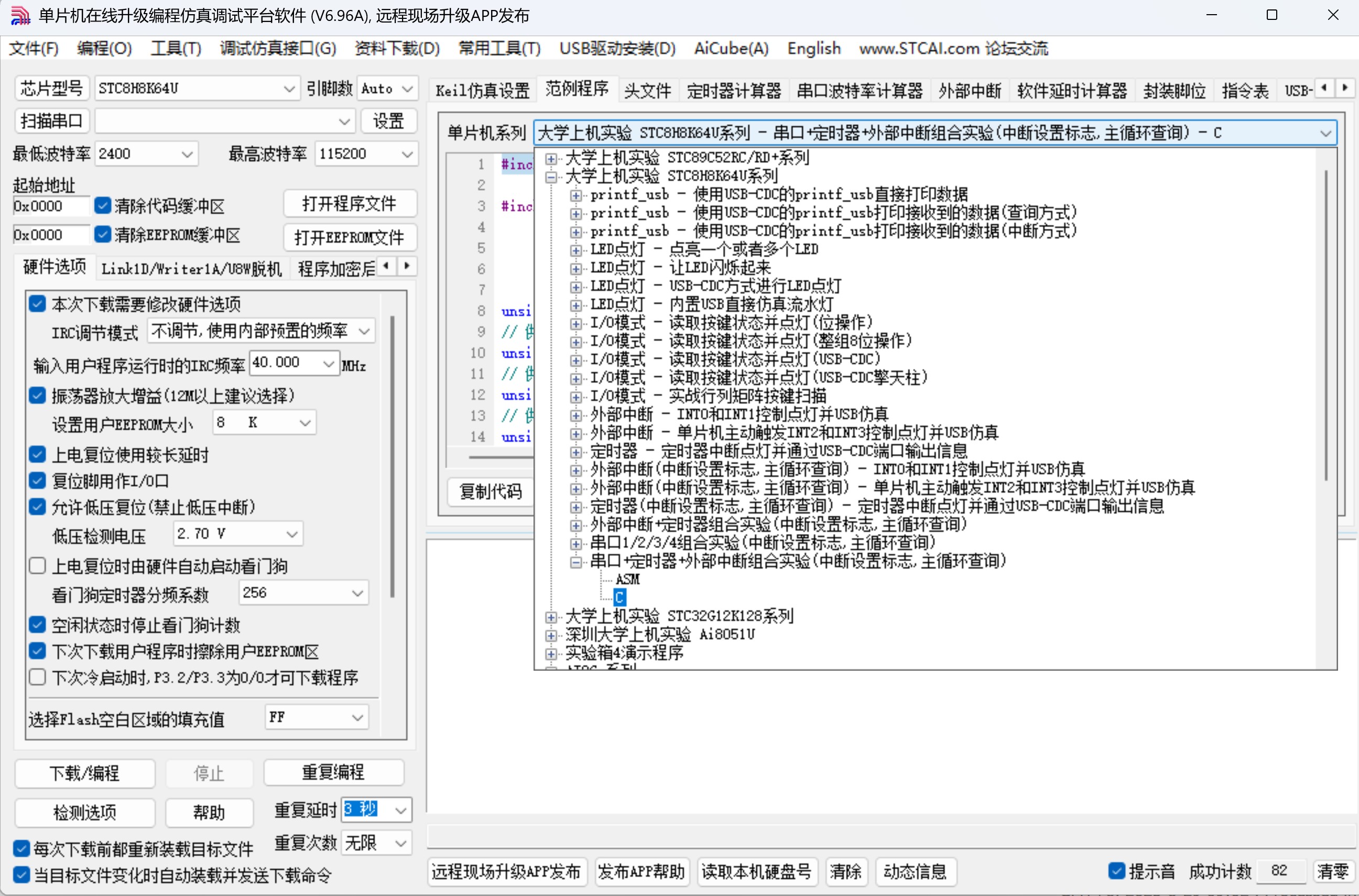

从这个程序开始:
