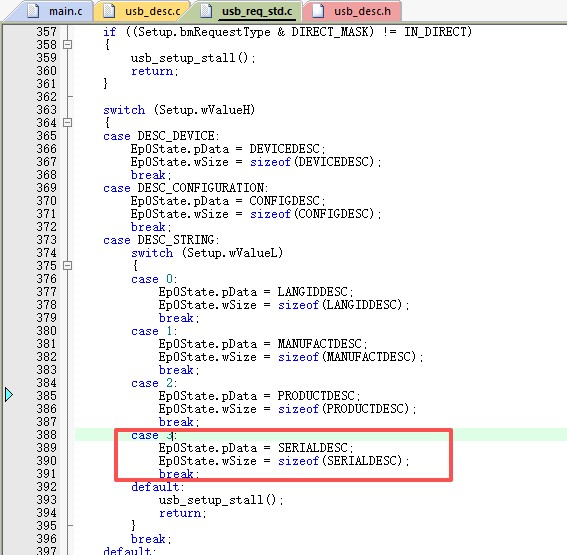

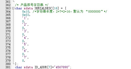

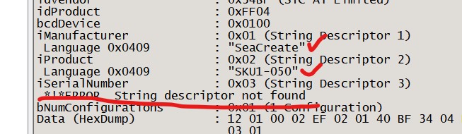

请问如何使 iSerialNumber 字段的配置生效, 在将设备描述符中的 iSerialNumber 字段配置后无反应,在抓取到的报文中没有该字段内容,经实验将 MCU ID 添加到报文中的程序 写到到 iProduct 字段的处理程序中是可以运行的,在电脑上也能抓取到报文中的 MCU ID ,附件中是USB部分的代码,其他项目代码不方便上传
1. 向报文中添加MCU ID的代码在此处:usb_req_std.c -- >  usb_get_descriptor() --> switch (Setup.wValueH) 的case DESC_STRING -->   switch (Setup.wValueL) 的 case 3
2. usb_desc.c中改动以下2点:
        1. iSerialNumber(3);字段配置为0x03
        2. 序号字符串变量名为SERIALDESC
USB.rar
19.56 KB, 下载次数: 101

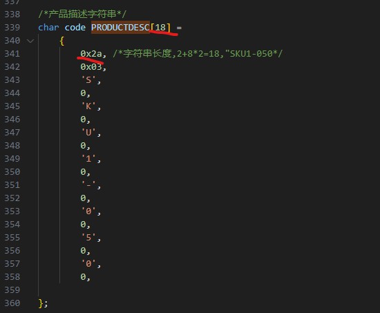

修改此三处要对应,尤其数组长度和第一个字节。 基于屠龙刀例程包实验18修改可参考: [attachimg]113354[/attachimg] [attachimg]113355[/attachimg] [attachimg]113356[/attachimg] [attachimg]113357[/attachimg  详情 回复 发表于 2025-8-31 11:35

发表于 2025-8-31 11:35:58 | 显示全部楼层
深*** 发表于 2025-8-31 11:12
请问如何使 iSerialNumber 字段的配置生效, 在将设备描述符中的 iSerialNumber 字段配置后无反应,在抓取 ...
基于屠龙刀例程包实验18修改可参考:
18-CDC(Communication Device Class)协议范例.zip (288.87 KB, 下载次数: 127)
错误点:

谢谢,修正后 iProduct 字段正常了,之前出是报错的,iSerialNumber字段不行,应该还是有写错的地方

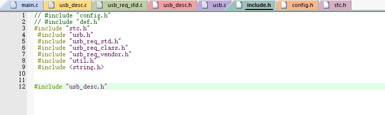

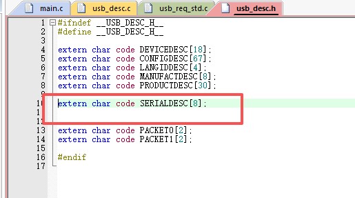

我这边测试正常的,检查下include.h头文件差异,对比下你的完整工程差异 [attachimg]113360[/attachimg] [attachimg]113362[/attachimg] [attachimg]113363[/attachimg]  详情 回复 发表于 2025-8-31 12:36
123
5133
11463

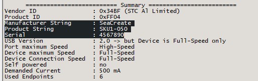

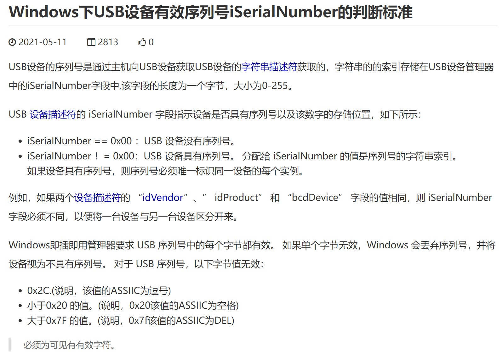

 楼主| 发表于 2025-8-31 17:56:17 | 显示全部楼层

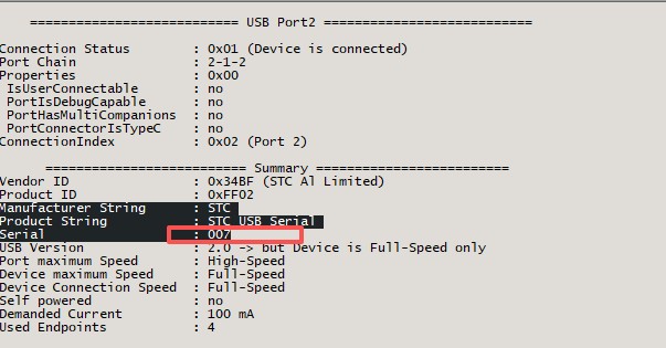

你好,找着问题了,看下图中这段描述,程序没问题,但MCU ID包含的部分字符不能做为USB的 iSerialNumber 字段内容
感谢反馈,收录进USB疑难杂症  详情 回复 发表于 2025-8-31 21:18
