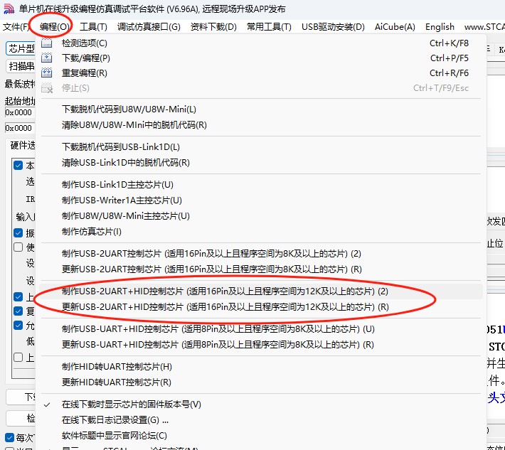

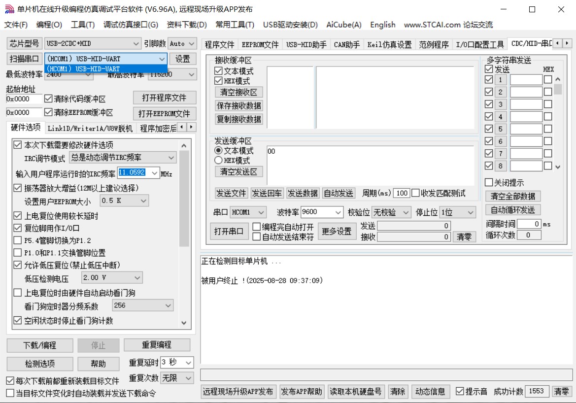

之前用的好好的,更新了ISP-v6.96A现在突然用不了了,刚到手的时候记得要配置,现在忘记了,哪位大佬给个教程

USB 插好的状况下:
按下 P3.2按键
按下 电源按键/对USB-MCU停电 ,
松开 电源按键/对USB-MCU上电
出现 USB的提示...
可以将 按下P3.2按键的手也松开了
点击上面的  制作 USB-2UART+HID 控制芯片菜单
重新制作成功 新的 一箭双雕之USB转双串口

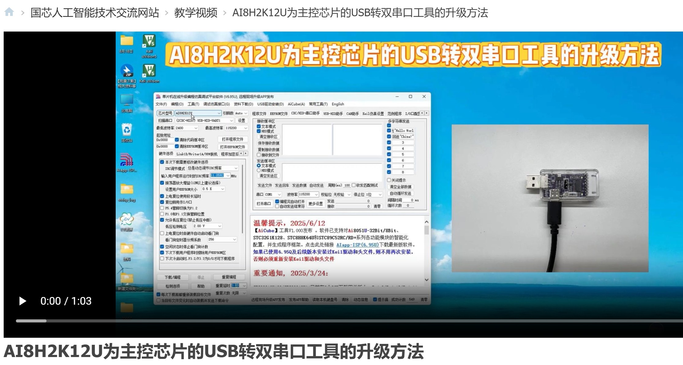

神*** 发表于 2025-8-28 10:10
AI8H2K12U为主控芯片的USB转双串口工具的升级方法-功能演示-STC单片机教学视频 国芯人工智能技术交流网站 ...
不是应该选择SOP16吗?怎么是TSSOP20

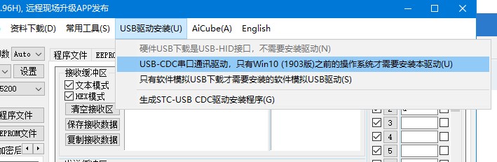

请问驱动在哪里下载

凌*** 发表于 2025-12-13 13:58
请问驱动在哪里下载
win10不需要驱动,win7才要装驱动,驱动位置如图
