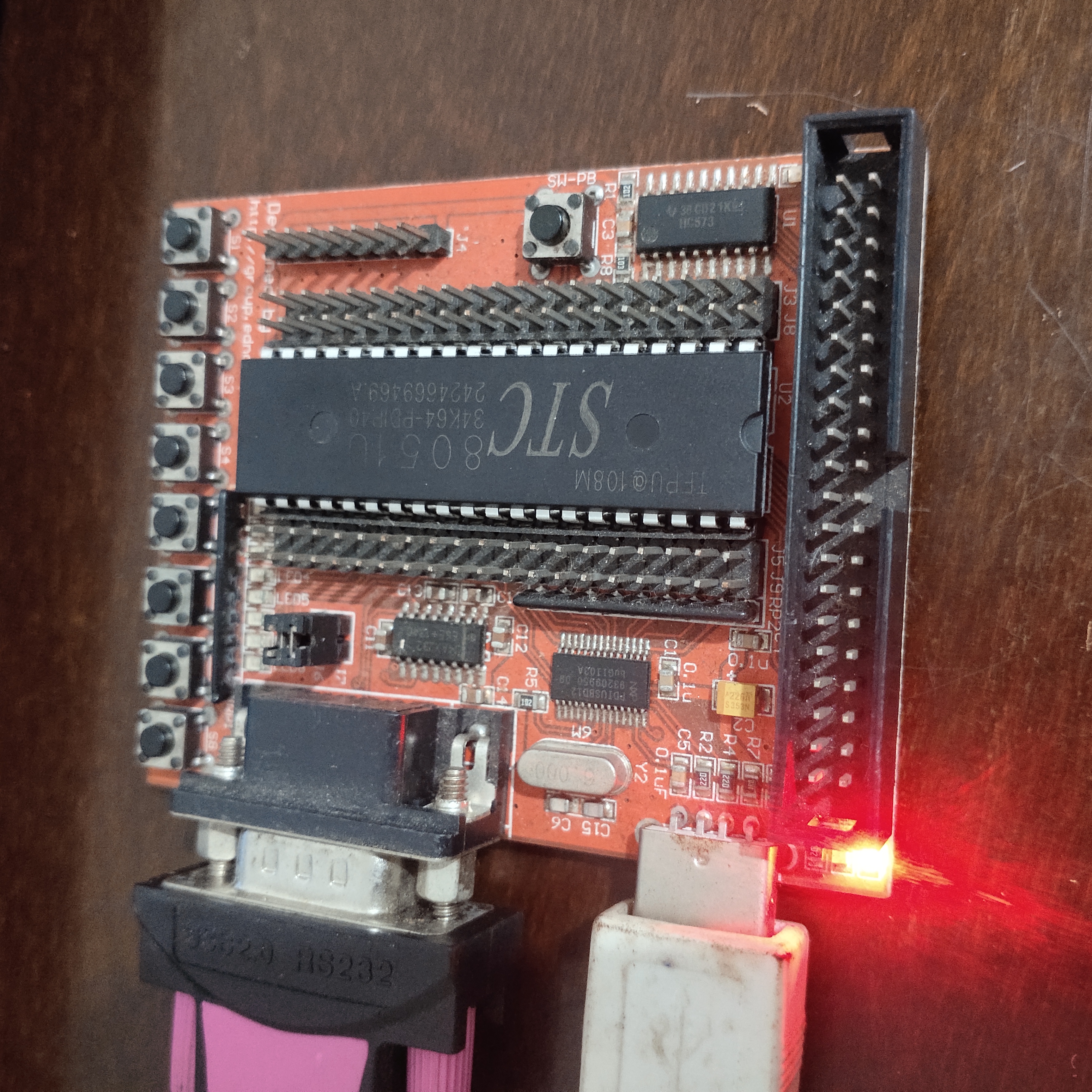

手上有USB转串口通讯线,还有一块圈圈的51板,上面有232接口
还有8个指示灯,八个按键,于是用八个按键来分别发送8个数据,
同时送P2口显示,烧录好程序调试,发现只能一次按键有效。
  第一次按其中一个按键,会发送对应的数据,P2口指示灯也点亮,
第二次就没有反应了。
程序是根据官方例程修改的.串口发送不是就检测发送结束标志TI么,
然后TI=0.

发表于 2025-8-28 09:35:50 | 显示全部楼层
你使能了串口中断,并且在中断函数里有清除 TI 标志
如果发送完成先触发中断函数,在中断里清除了 TI,那么程序就会卡死在 while(TI!=1);
使能串口中断的话,标红函数里面的代码建议改成:
  1.     B_TX1_Busy = 1;
  2.     SBUF = SSF;
  3.     while(B_TX1_Busy);
47
153
812
812

 楼主| 发表于 2025-8-29 10:09:58 | 显示全部楼层
把接收部分函数删除可以发送了

               OutPut0=0;
               SBUF=SSF;
               while(TI!=1);
               TI=0;
               OutPut0=1;

逻辑错误,发送中断清除TI=0,发送查询TI==1,就会死在这里,应该改为:
void PrintString1(u8 SSF)
        SBUF = SSF;
        B_TX1_Busy = 1;     //标志忙
        while(B_TX1_Busy)   ;  //等待发送完成
