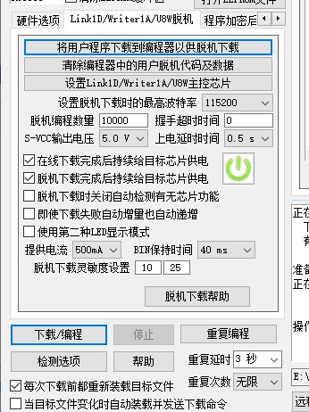

我烧录器通过USB口供电,然后通过烧录器给目标板供电,给目标板的AI8H1K08A写程序,目标板电流很小,只有一个单片机和几个阻容。10个烧录器,有的没问题,写入一次后就停在那里,再换一块板子再次自动烧录,但是就是有几个烧录器总是不停地写,写完一次需要马上把烧录器脱离板子,否则他就再写,不停的写。这个啥原因?设置的问题吗?

反复测试发现很奇怪的问题,重复烧录的烧录器我再重新下一边脱机烧录程序,有可能会好。原来正常的再写一遍也可能会变为重复烧录,所以排除个别烧录器的问题。我调了底下那个灵敏度下限也白搭。

发表于 2025-8-28 00:16:31 | 显示全部楼层
修改脱机下载灵敏度也不行吗?5V建议设置为8~25,串口下载线上不要接其他电路,否则可能会有影响

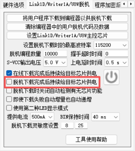

发表于 2025-8-28 09:41:06 | 显示全部楼层
制作脱机烧录器时把“脱机下载完成后持续给目标单片机供电”选项勾选去掉试试:

发表于 2025-8-28 11:11:14 | 显示全部楼层
好像可以了,我再试试看

发表于 2025-8-28 11:11:57 | 显示全部楼层
这个不行的,默认8-25,不行,我改了一些别的数值也不行
