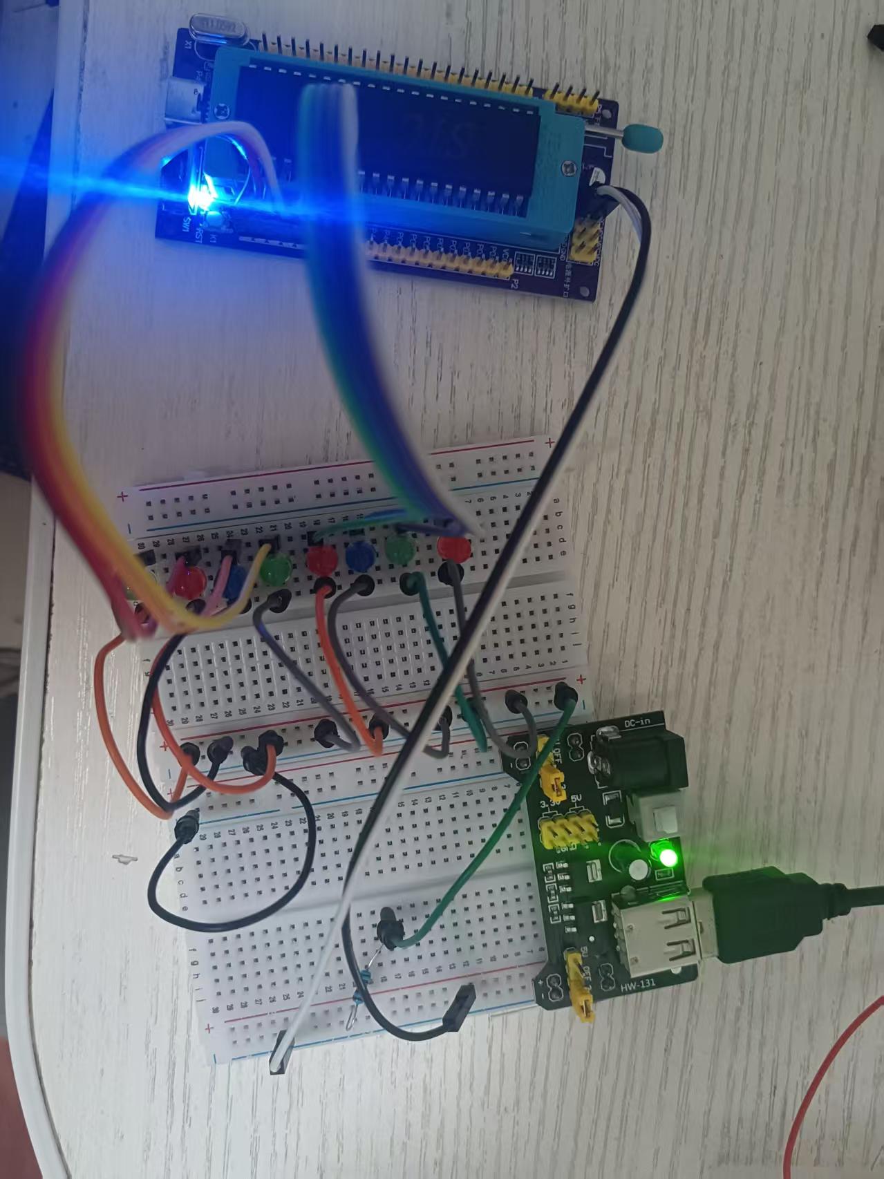

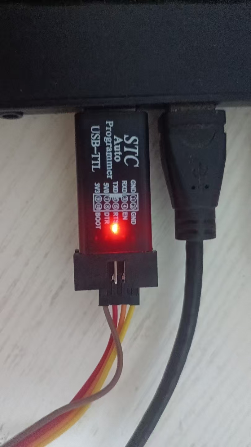

最近对嵌入式编程感兴趣了!买了个面包版和STC89C51RC芯片,想试着烧录程序。但是遇上了问题,求助各位大佬!
问题描述:
1.USB下载线连接芯片端口VCC GND TXD RXD
2.STC软件选择型号STC89C51RC/LE52RC

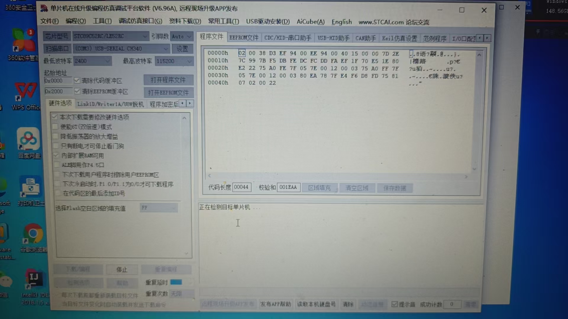

3.点击下载后,软件一直显示“正在检测目标单片机 ... ”,单片机断电几次都还是这样

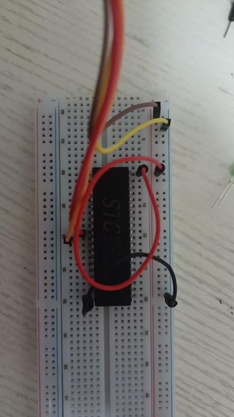

下载线接线
下载线接线
面包板接线
面包板接线
STC下载时表现
STC下载时表现

发表于 2025-8-27 22:02:57 | 显示全部楼层
晶振,复位电路要上啊
,最小系统如图。

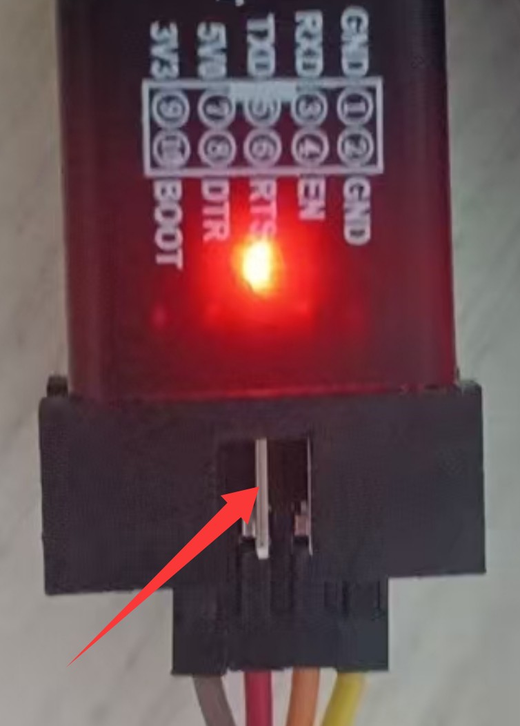

发表于 2025-8-28 00:08:23 | 显示全部楼层
这里怎么有根针,原来是接错了,接到下面那一排去了

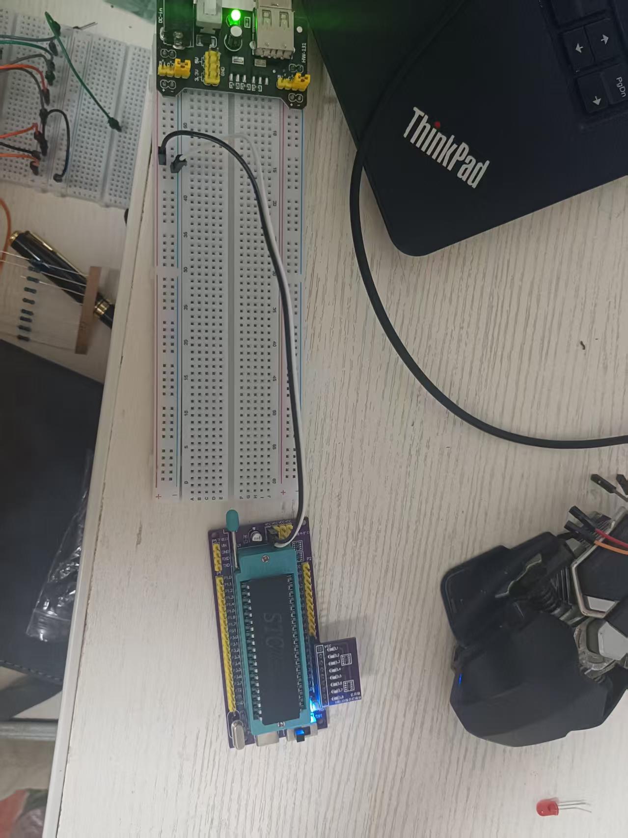

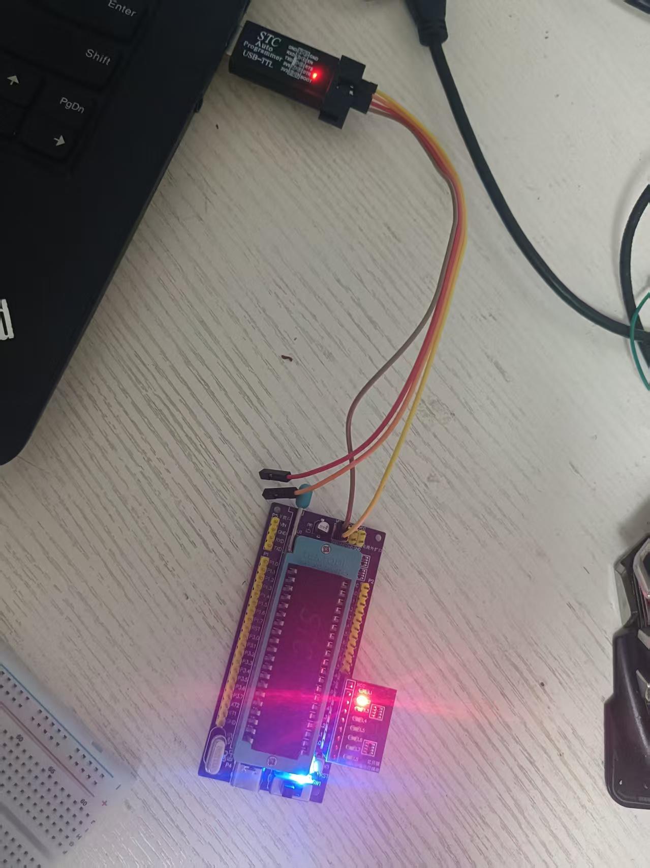

发表于 2025-8-29 23:03:29 | 显示全部楼层
最小系统是必须要搭载出来才能下载程序吗?我买了最小下载系统硬件,烧录程序成功!但是接外部电源就是不行。麻烦指点一二。

发表于 2025-8-29 23:06:42 | 显示全部楼层
国芯人*** 发表于 2025-8-27 21:33
尊敬的用户,您好!感谢您对国芯人工智能的关注与支持。针对您在使用STC89C51RC芯片过程中遇到的烧录问题, ...
最小系统是烧录程序所必须的吗?我买了个最小系统烧录程序成功,但是接外部电源,无法正常工作。用下载线接电源又可以。这是为啥?
用万用表量一下两者电压差异。供电模块输入源是不是电脑USB口?换成手机充电器试试 [attachimg]113270[/attachimg]  详情 回复 发表于 2025-8-29 23:25

发表于 2025-8-29 23:08:08 | 显示全部楼层
嗯嗯,这个看到了。调整过,还是烧录不了。买了个最小系统,程序烧录成功。感谢

发表于 2025-8-29 23:25:47 | 显示全部楼层
汤*** 发表于 2025-8-29 23:06
最小系统是烧录程序所必须的吗?我买了个最小系统烧录程序成功,但是接外部电源,无法正常工作。用下载线 ...

发表于 2025-8-29 23:27:55 | 显示全部楼层
感谢,手机充电器可以
