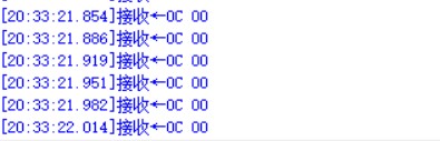

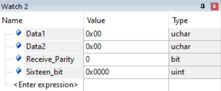

在debug界面,Data1和Data2的值始终是0,但通过串口发送Data1和Data2,又是有数据的,并且数据与协议对的上,这是为什么,请求大佬解答

根据您提供的代码,问题可能出在 ReceiveSixteenbit() 函数的实现上。当前函数中对 Sixteenbit 的赋值逻辑存在明显错误,导致 Data1 和 Data2 无法正确获取接收到的数据,从而在调试界面显示为 0。
问题分析
  1. c
  2. void ReceiveSixteenbit()
  3. {
  4.     uchar i;
  5.     for(i = 0; i < 16; i++)
  6.     {
  7.         Sixteenbit |= ((uint)Receive1bit() > 8) & 0xFF;
  8.     }
  9. }
该函数的问题在于:
1. Receive1bit() 返回值处理不当
   Receive1bit() 应返回一个位(0 或 1),但代码中将其转换为 uint 后与 > 8 进行比较,这显然是不合理的。Receive1bit() 的返回值应为 0 或 1,因此 (uint)Receive1bit() > 8 永远为 false,即 0,最终结果始终为 0。
2. Sixteenbit 赋值逻辑错误
   该函数试图通过逐位读取 16 位数据并拼接成一个 16 位整数,但当前逻辑是将每一位的结果与 0xFF 做按位或操作,这会导致 Sixteenbit 只能保存低 8 位数据,且每次循环都会覆盖高位,最终结果不准确。
3. 未对 Data1 和 Data2 正确赋值
   您提到 Data1 和 Data2 是外部可调用变量,但在当前代码中并未看到它们被赋值。如果 Data1 和 Data2 是从 Sixteenbit 中提取的高 8 位和低 8 位,则需要明确地进行拆分。
