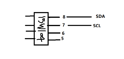

1.做程序保护,使用15W104做FLASH保存另一个芯片的程序和相关设置数据,实现FLASH-EEPROM功能,具体怎么实现求教各位大侠和版主,(接线如右图),谢谢!! 使用15W104模拟做FLASH功能-1.png
25428
发表于 2023-4-29 09:22:26 | 显示全部楼层
用有硬件I2C的 STC8G1K08-36I-SOP8

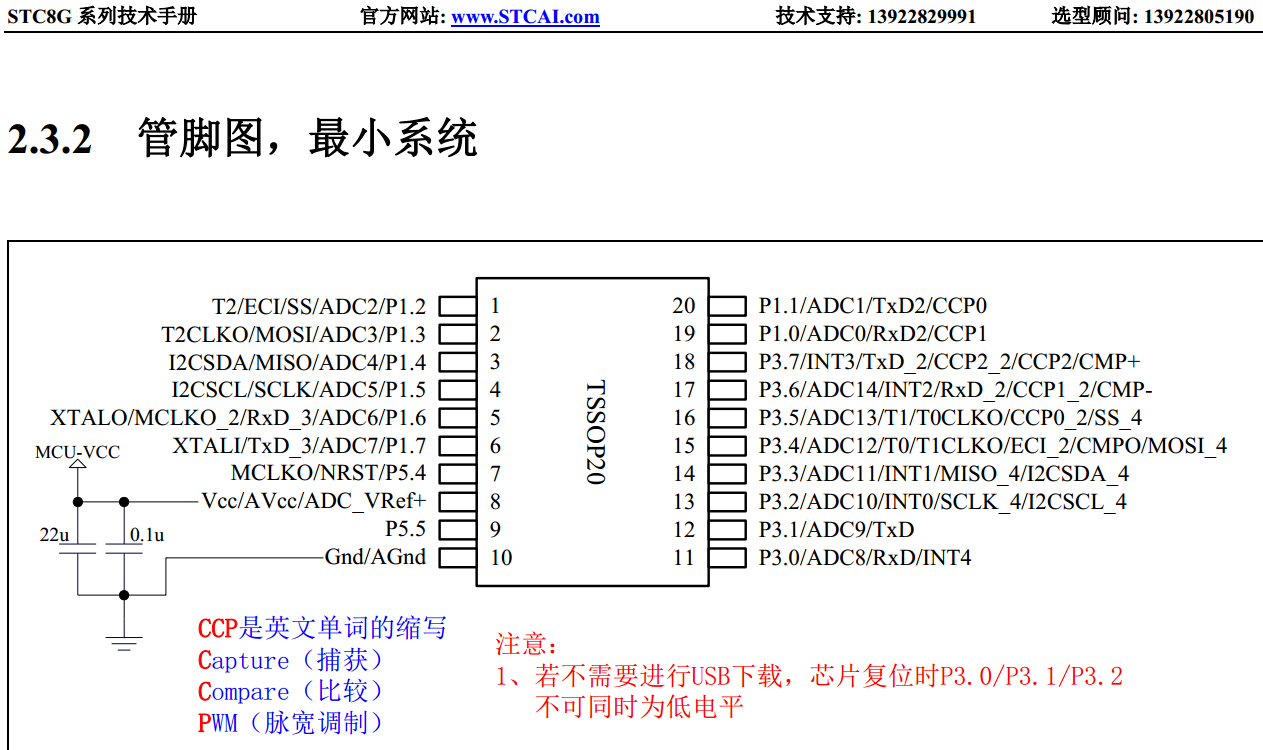

再请教下,用有硬件I2C的 STC8G1K08-36I-SOP8,查看手册提供的代码,I2C_SDA 和I2C_SCL 是P3.2和P3.3,代码里则是(如下),难道是写错了吗?
sbit    SDA     =   P1^4;
sbit    SCL     =   P1^5;
25428

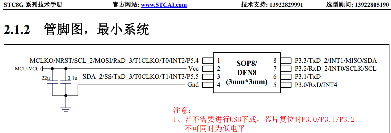

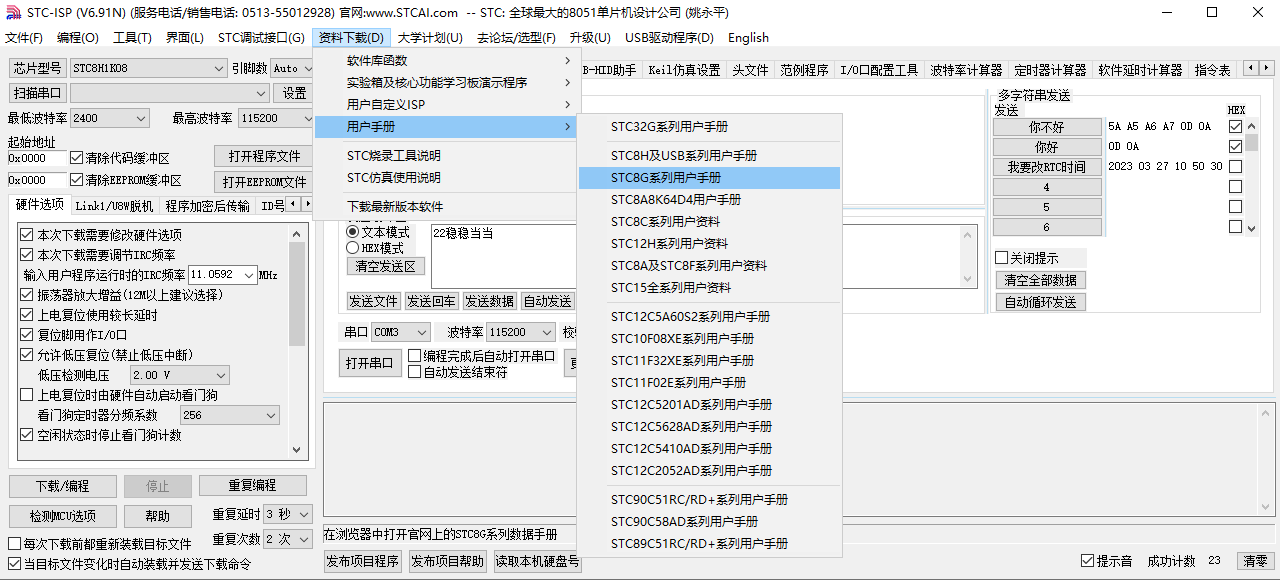

发表于 2023-5-4 21:42:40 | 显示全部楼层
请认真阅读数据手册,这是起源
STC8G1K08-38I-TSSOP20
STC8G1K08-36I-SOP8
