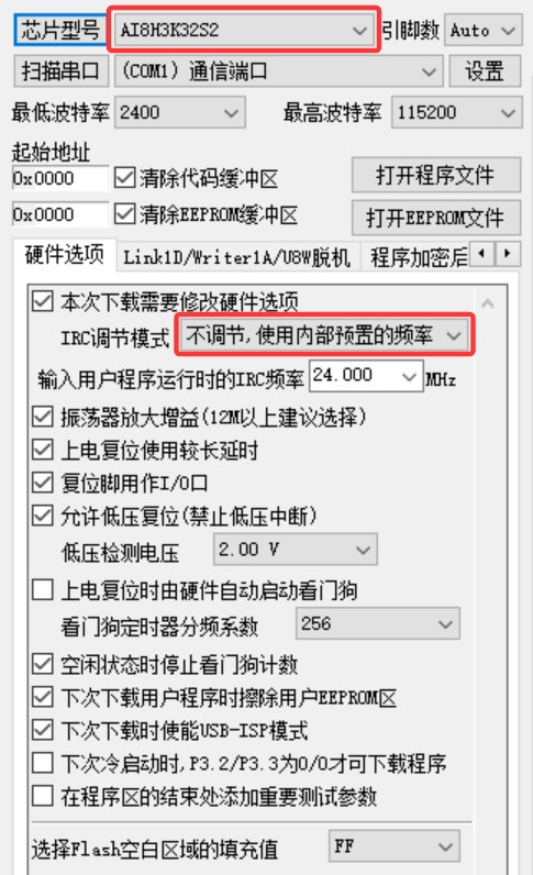

RT,为啥我感觉8H3K32S2的频率不对,我用定时器设置1mS,中断里反转IO口,按理说是输出500Hz的方波,
实际输出是508Hz,差这么多,我记得以前用STC12做一个延时开关,一上午也没错几秒。

发表于 2025-8-27 10:31:57 | 显示全部楼层
如是常用频率,选择不调节,使用内部预置的频率

发表于 2025-8-28 08:06:29 | 显示全部楼层
内部预置的是多少,是需要程序里选择吗
下载时选择  详情 回复 发表于 2025-8-28 09:16

发表于 2025-8-28 08:07:01 | 显示全部楼层
还没使用过内部预置的,找手册研究研究

发表于 2025-8-28 09:16:43 | 显示全部楼层
猫*** 发表于 2025-8-28 08:06
内部预置的是多少,是需要程序里选择吗
下载时选择
