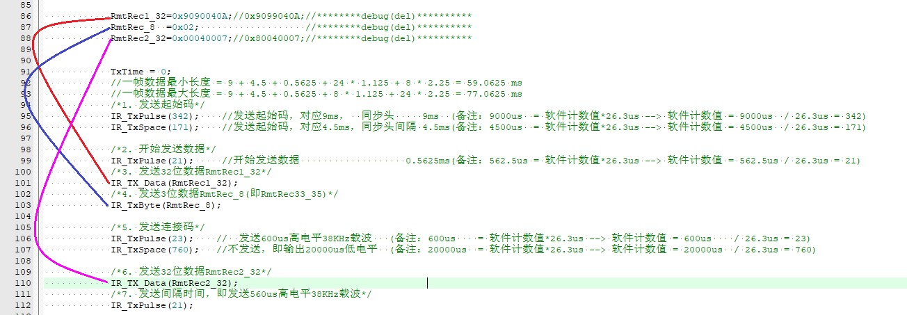

发表于 2025-2-5 11:54:56 | 显示全部楼层
            RmtRec1_32=0x9090040A;//0x9099040A;//********debug(del)**********
            RmtRec_8  =0x02;                   //********debug(del)**********
            RmtRec2_32=0x00040007;//0x80040007;//********debug(del)**********
总共9字节。
