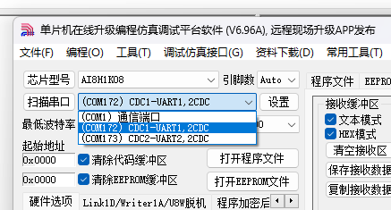

1,使用USB连接8H8K64U后出现2个串口(这芯片的P3.2引脚已上拉7.5K,这样不应该进入USB下载模式吧?)

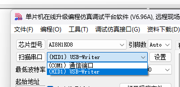

2,通过串口连接AI8H1K08后串口消失,原来的2个串口变为USB-WRITER,因此无法使用该方法编程
连接64U后能串线2个串口
连接64U后能串线2个串口
再连接1K08后串口消失了,出现了USB下载的选项

意外进入了USB下载状态,如果是连接瞬间出现,可能是被下载的板子上有大容量滤波电容造成电源不稳定的问题

猜测:连接AI8H1K08时因瞬间充电导致将8H8K64U的电源电压拉低,8H8K64U的P3.2此时为低,充电完成后8H重启进入usb writer模式。
检查:AI8H1K08上的电容是不是容量偏大?8H8K64U的电源功率偏低或电源线长or细?
