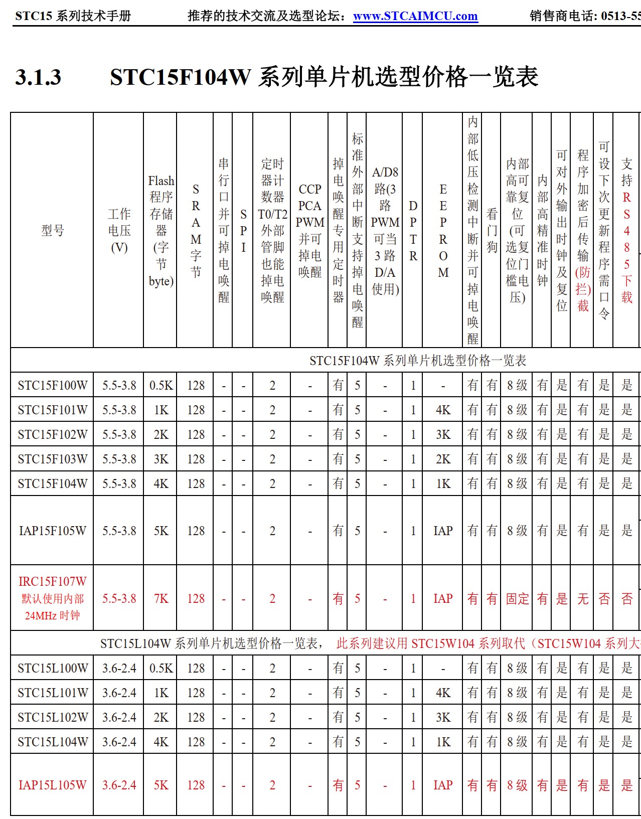

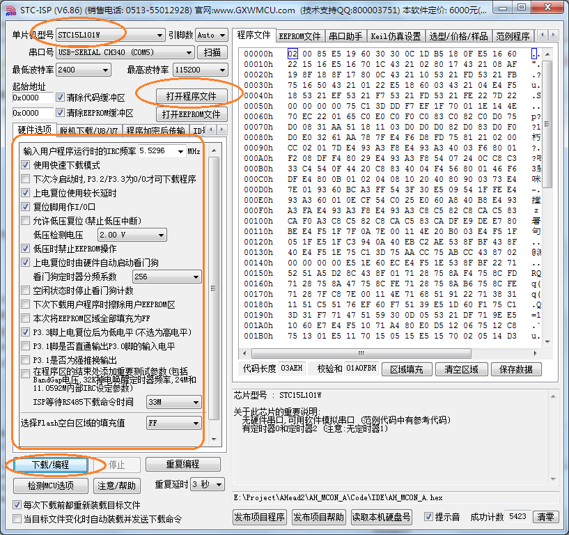

事情是这样的,原先是用15L101W芯片,由于不生产了,改换15L104W。程序也是用原先101W的。如图1所示,改用104W芯片也只是改变了芯片型号,其余参数一样。问题1,:可以下载程序到芯片中,但有部分芯片无法正常工作。(比如烧录10块,有3到4块芯片无法工作)也想过是不是程序问题,可第一批104W的100块芯片,都没有这种情况。只有第二批次的有问题。望各位老师指点,谢谢

确认烧录配置:请确保在烧录时选择正确的芯片型号(STC15L104W),并检查波特率、电压等参数是否符合要求。

怀疑 你的程序用到了 EEPROM 功能,这不一样
https://www.stcaimcu.com/data/download/Datasheet/STC15-CN.pdf
