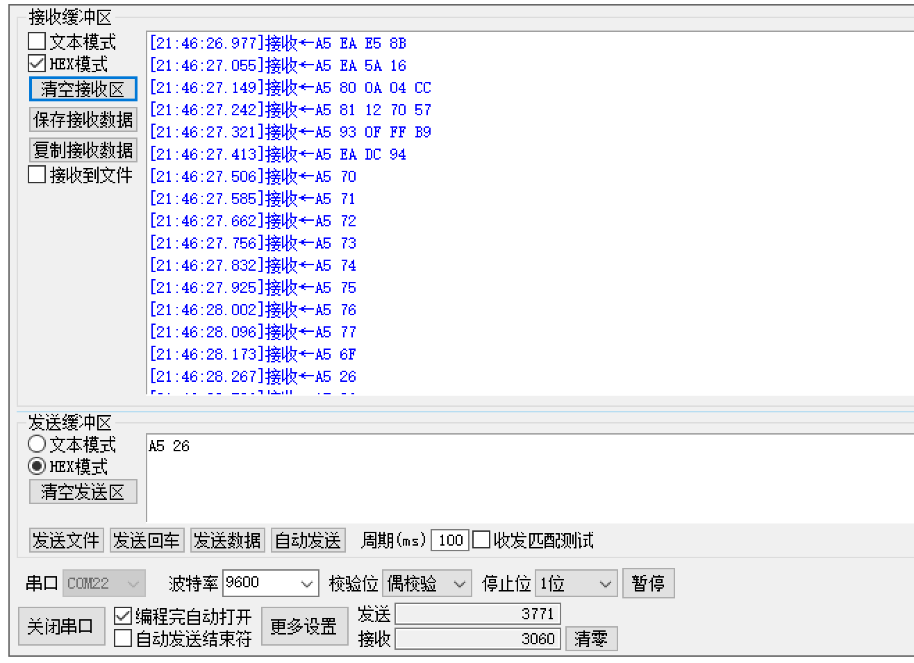

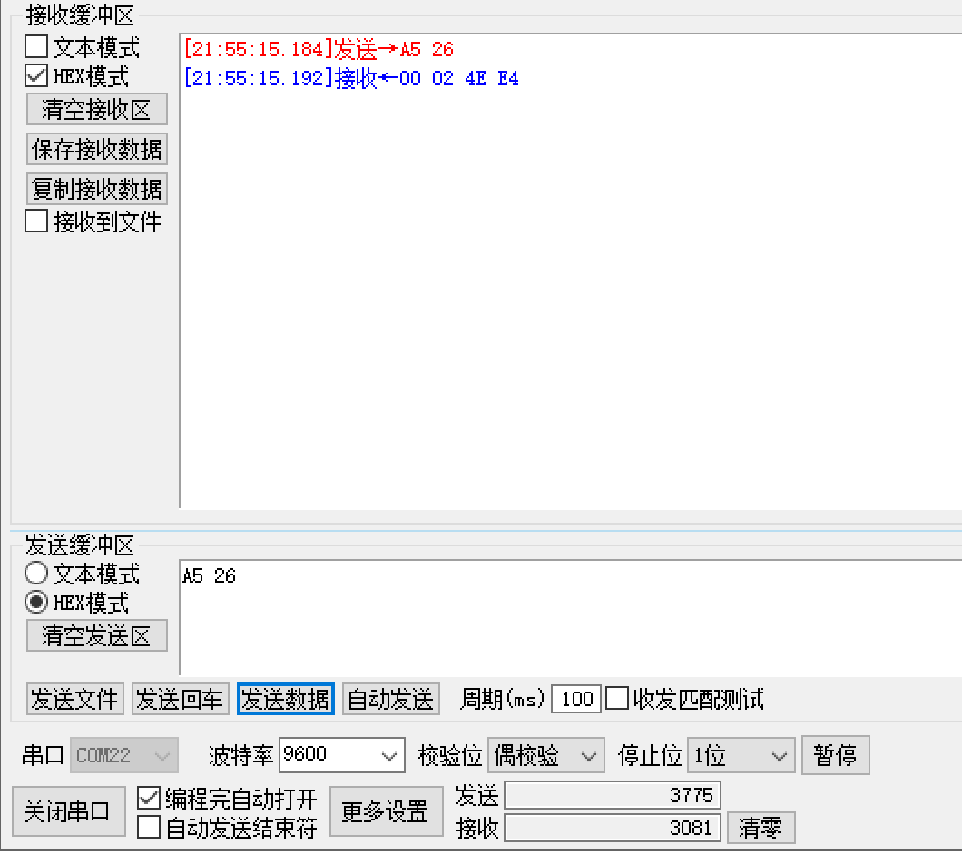

单片机是8H8K64U,使用串口2连接HLW8110,波特率9600,偶校验,将串口2的tx连到usb转串口模块能正确收到数据,用串口模块发送数据8110也能返回数据,但单片机发出的数据8110没有返回,串口2代码

单片机发送的数据,A5 70之后就应该返回数据了

用串口模块给8110发送数据,能正常返回

发表于 2025-8-25 23:14:31 | 显示全部楼层
第一张图是接收不是发送?
检查tx\rx\gnd连线,上传完整电路图,工程打包上传,只上传了两个文件。

发表于 2025-8-27 09:30:40 来自手机 | 显示全部楼层
找到问题了,是偶校验位错误导致的,我用的是硬件产生偶校验位,不知道为什么会错误,用软件产生就好了
