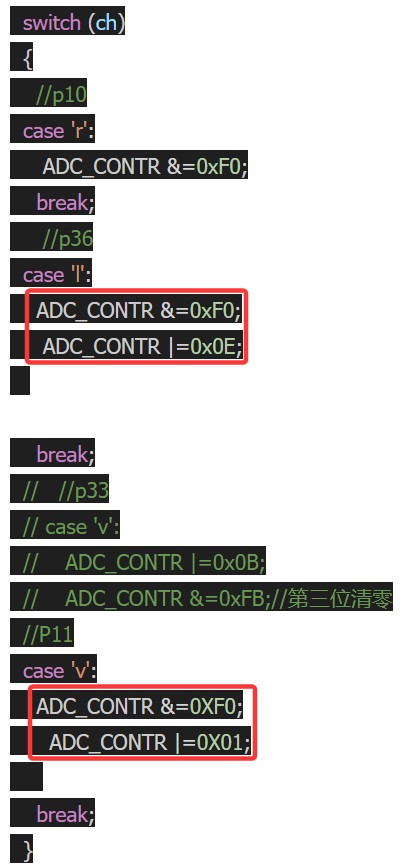

发表于 2025-8-25 13:49:49 | 显示全部楼层 |阅读模式

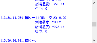

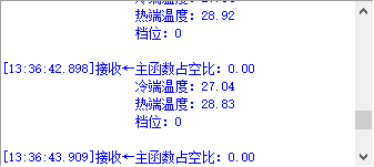

然后测量切换通道
然后测量切换通道
先测l_temp 出现这种情况
先测l_temp 出现这种情况
先测r_temp 显示结果就是正常的

发表于 2025-8-25 14:05:20 | 显示全部楼层
问题代码:
ADC_CONTR &=0XF0;
该操作会直接启动通道0的转换
ADC_CONTR不能连续赋值两次并且前一次存在启动转换的操作,否则后面的赋值操作处于转换未完成阶段,无效

 楼主| 发表于 2025-8-25 14:16:30 | 显示全部楼层
Debu*** 发表于 2025-8-25 14:05
问题代码:
ADC_CONTR &=0XF0;
该操作会直接启动通道0的转换
开头通道选择没有问题   后面的那两个操作 我合并成一个ADC_CONTR= (ADC_CONTR & 0xF0) | 0x0E;  但是结果还是一样
关键是清除的时候不要给ADC_CONTR寄存器赋值,就算赋值也不能启动转换 可以声明一个临时变量,ADC_CONTR读出来到该变量,在该变量内操作 也可以清除的时候一并清除ADC_START,不让ADC立即启动转换,注意不能清除ADC_  详情 回复 发表于 2025-8-25 14:59

发表于 2025-8-25 14:59:26 | 显示全部楼层
虚*** 发表于 2025-8-25 14:16
好的谢谢   第一个的确是通道0 那里接了探头的  后面的通道  我操作的思路是 先清除低4位 再写入低4位    ...

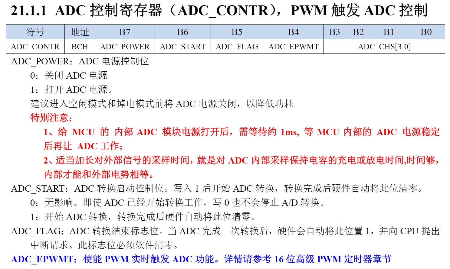

也可以清除的时候一并清除ADC_START,不让ADC立即启动转换,注意不能清除ADC_POWER,否则需要延时1ms等待内部ADC电源稳定
