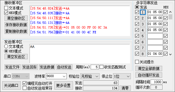

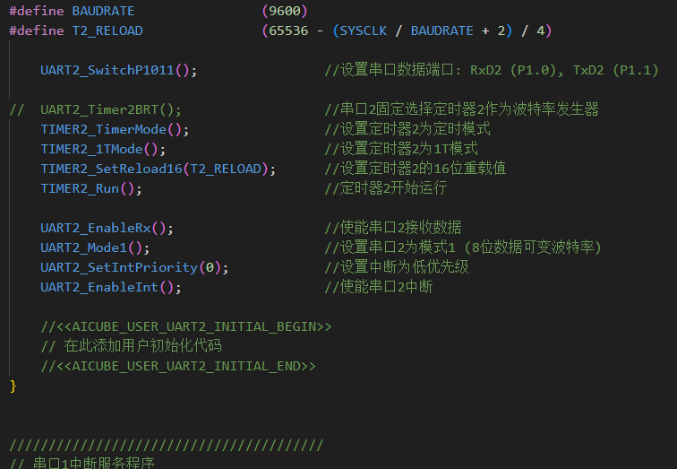

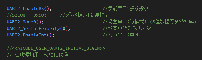

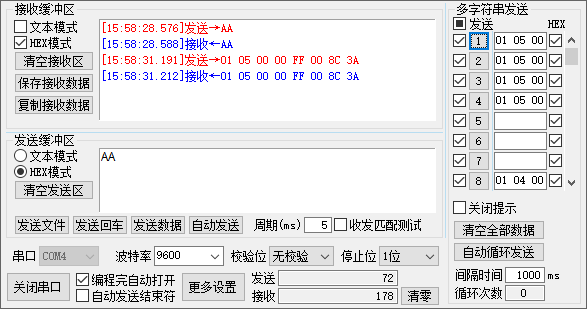

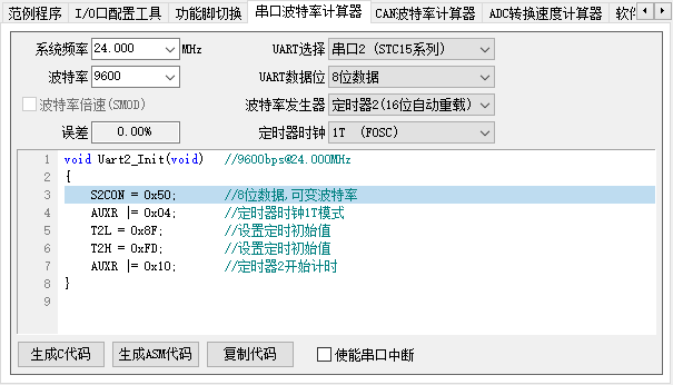

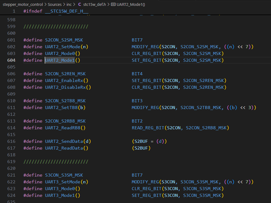

在生产串口2函数后发现发送单个数值没问题,但是连续发送多个数值时出现明显数据错误和丢失的现象。相同的程序串口1则没问题。查找发现是stc15w_def.h的宏定义在置位时刚好相反了。串口3,4也是如此。

通过代码审查与硬件调试,发现 stc15wdefh 头文件中对串口2、3、4的宏定义存在逻辑方向错误。具体表现为:
在配置串口2、3、4的控制寄存器(如 PCON、SCON)时,部分位的置位/清零逻辑与实际硬件要求相反。
例如,原本应设置为“高电平”的标志位被错误地设置为“低电平”,或反之。
这种反向配置导致串口在多帧数据发送过程中无法正确识别起始位、停止位或校验位,从而引发数据丢失或乱码。
三、影响范围
此问题不仅影响串口2,还波及串口3、4,因此在开发过程中若涉及这些串口的多数据帧通信,均可能出现不稳定现象。
四、解决方案建议
1. 修改头文件宏定义
对 stc15wdefh 中与串口2、3、4相关的宏定义进行逻辑修正。
例如,将原本设置为 #define UART2TXPIN 0x01 的配置改为 #define UART2TXPIN 0x00,根据实际硬件手册调整位值。
