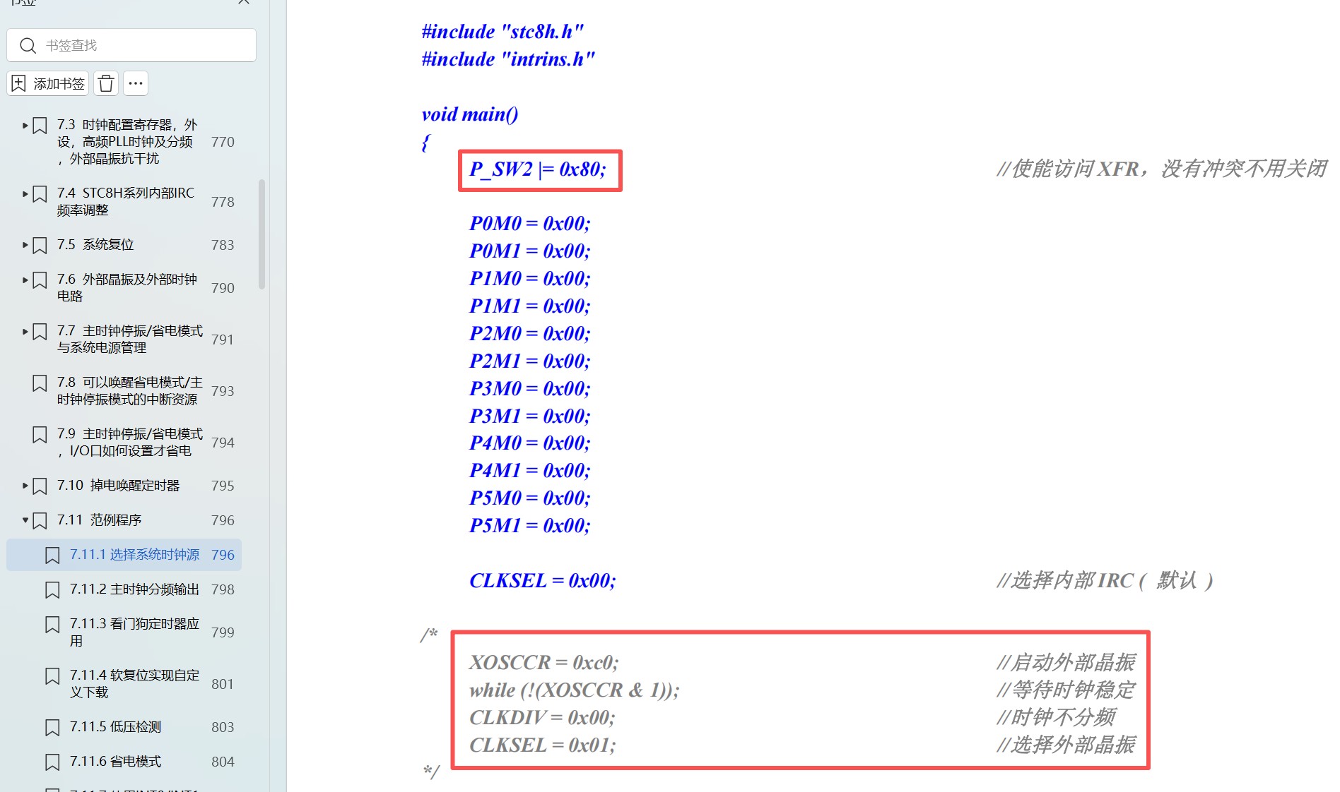

这是手册上的案例:外部晶振是 40MHz。
这是我的案例:

发表于 2025-8-24 13:41:40 | 显示全部楼层
一直等待晶振稳定,说明晶振没有正常工作,检查IO模式和硬件电路,IO要设置为高阻

发表于 2025-8-25 09:02:20 | 显示全部楼层
扩展寄存器访问使能要先开启,相关寄存器配置顺序按照规格书例子照抄:
