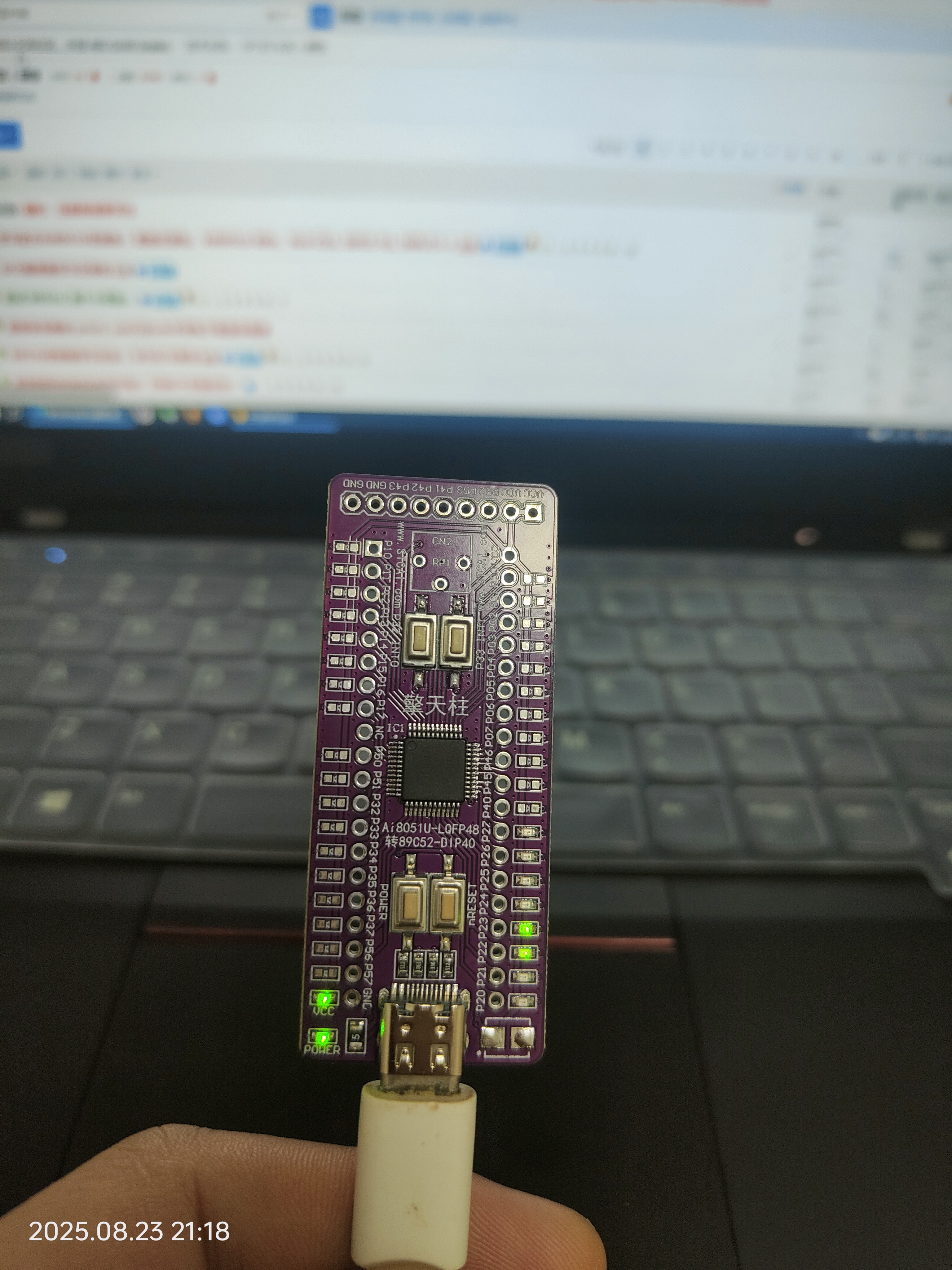

很激动,拿到了擎天柱,赶紧先传个图。
有点遗憾,插笔记本上,开发板的led灯能亮起来,但是看不到com口,换来换去都不行,估计得用台式机试试了。

发表于 2025-8-24 01:04:37 | 显示全部楼层
直接插上没有COM口是正常的,因为出厂的流水灯测试程序无USB功能
下载方法:
插上USB,按住P32按键,按一下POWER按键然后松开,ISP软件识别到USB Writer,松开P32按键,下载程序

发表于 2025-8-24 16:39:26 | 显示全部楼层
下载方法:
插上USB,按住P32按键,按一下 ...
成了
