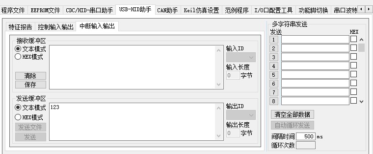

因为HID没串口常用,想用HID收发,下载HID范例或者使用USB库里的HID例程,配合这个工具测试即可:

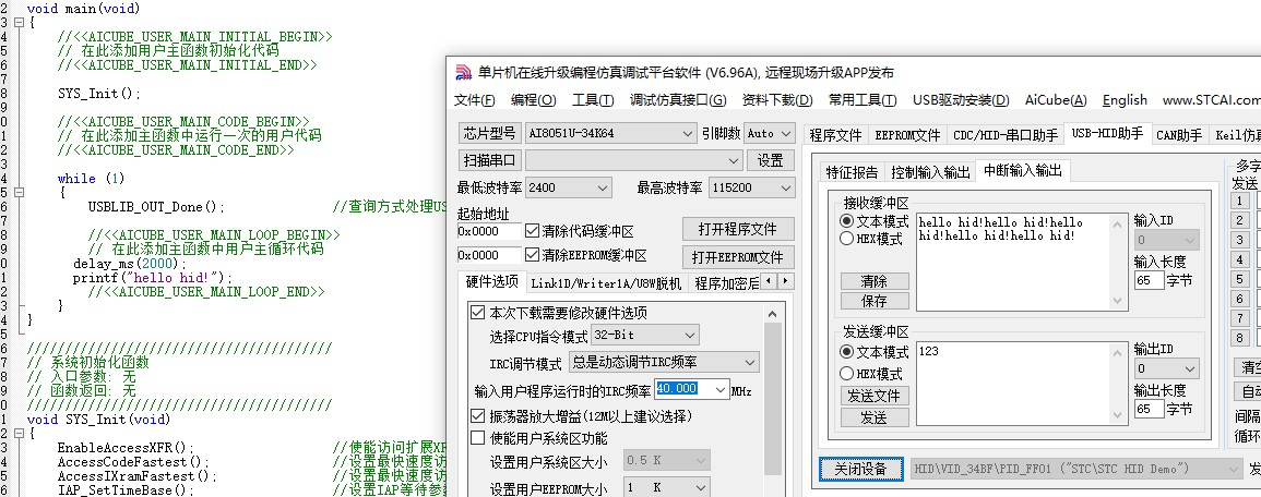

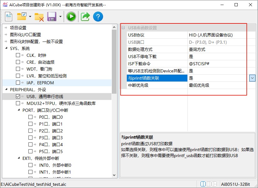

发表于 2025-8-25 19:46:30 | 显示全部楼层
越野*** 发表于 2025-8-25 19:21
版主:能不能写个示例代码?我期待这个功能很久了!在此拜谢!
使用AiCube一键生成:
hid_test.zip (266.03 KB, 下载次数: 121)
