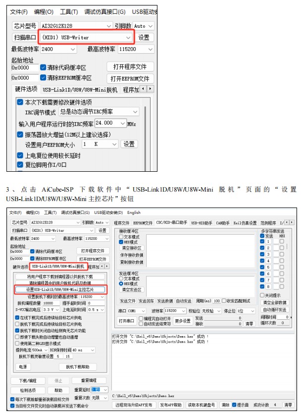

按住KEY1,按KEY2,松KEY2,最后松KEY1,此时串口处识别出(HID1)USB-Writer;
点击 AiCube-ISP下载软件中“USB-Link1D/U8W/U8W-Mini 脱机”页面的“设置USB-Link1D/U8W/U8W-Mini主控芯片”按钮;在弹出的Link1D工具设置窗口里,一般保持默认设置即可;

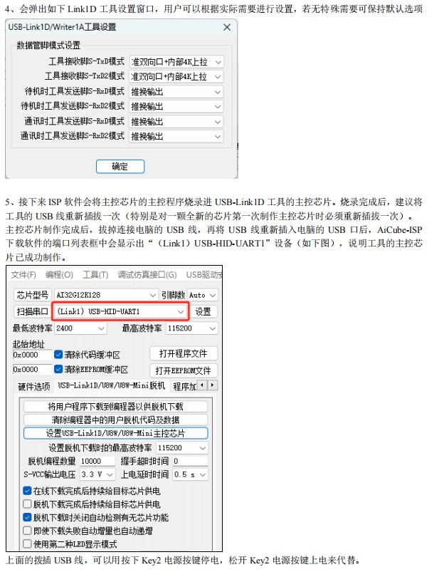

此时提示操作成功,主控芯片制作完成后,拔掉连接电脑的USB线,再将USB线重新插入电脑的USB口后,AiCube-ISP下载软件的端口列表框中会显示出“(Link1)USB-HID-UART1”设备,说明工具的主控芯片已成功制作。

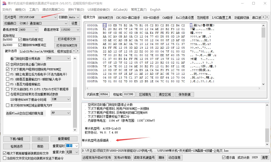

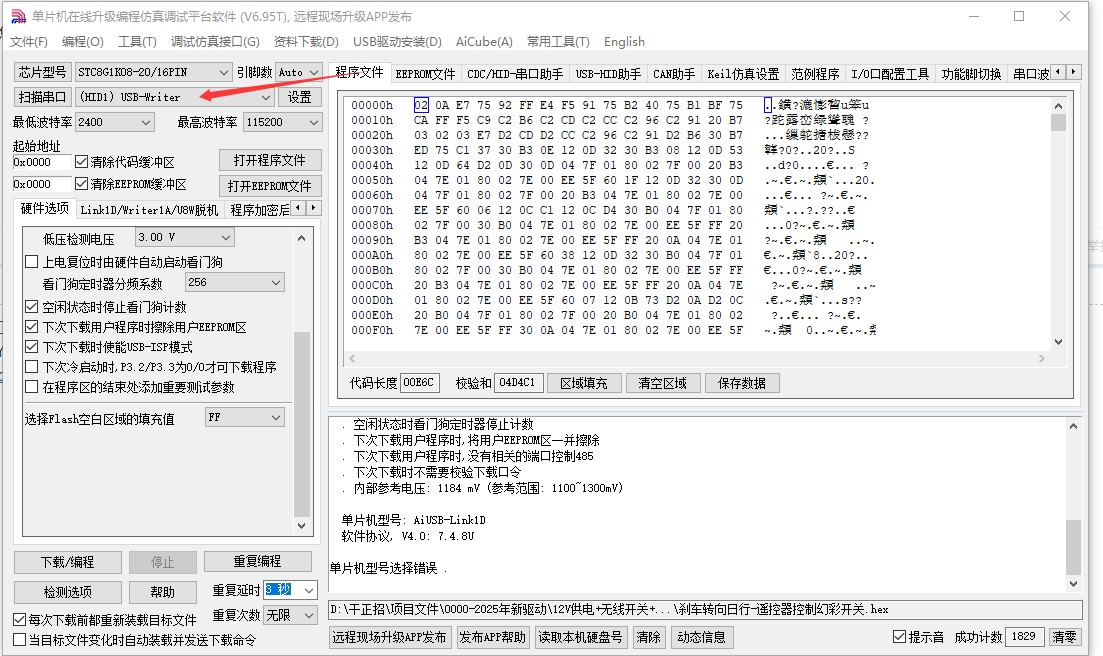

还是有问题,  “  USB-LINK1D手动更新固件步骤:按住KEY1,按KEY2,松KEY2,最后松KEY1 ”  ,我按照这个操作后, 下载软件上有出来串口, 但是下载的时候 ,提示单片机选择错误,我单片机型号就是:STC8G1K08

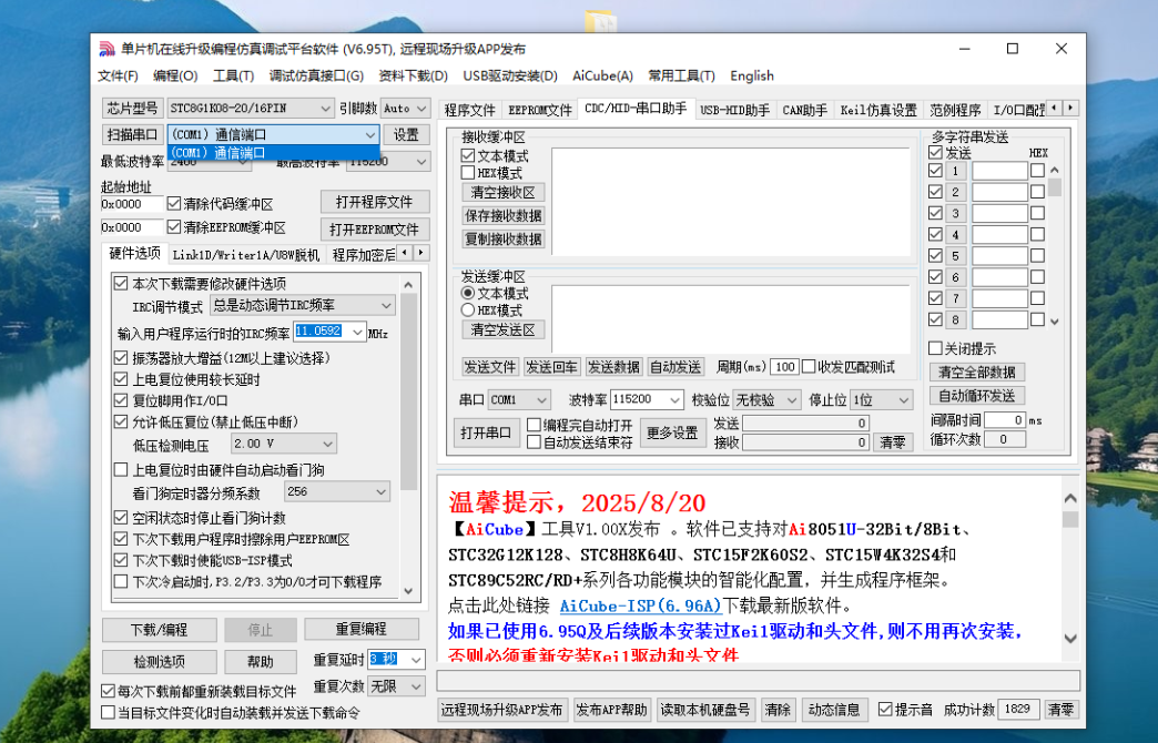

串口(HID)USB-writer 会没掉, 只有COM1
