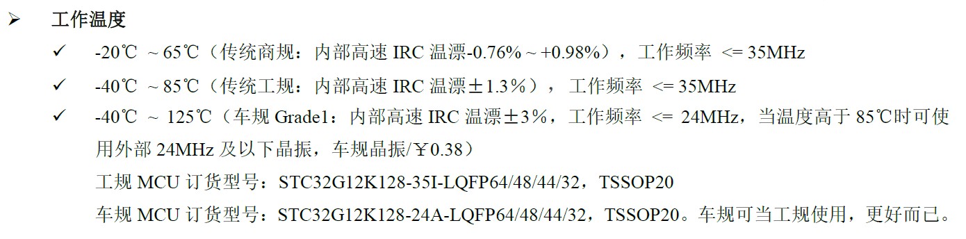

请教厂家:
当前单片机采用32G,采用内部24MHZ IRC晶振
比如当前程序中的软件延时是5us,当温漂达到正负3%时,对应的内部晶振即:24*1.03=24.72MHZ,24*0.97=23.28MHZ
此时对应的软件延时,是不是可以这样计算:24.72*5/24=5.15us;23.28*5/24=4.85us
即:当设置内部晶振为24MHZ时,采用软件延时为5us,当温漂达到正负3%时,此时对应的软件延时范围为:4.85us~5.15us
以上推理过程是否正确,麻烦给与解答,谢谢

您提出的计算方式是合理的,但需注意以下几点:
1. 频率单位转换:在计算延时时,应确保单位统一。例如,24.72 MHz 应表示为 24,720,000 Hz。
2. 延时时间计算:以正温漂为例,若系统频率为24.72 MHz,则每个周期时间为:
T = \frac{1}{24,720,000} \approx 40.45 \text{ns}
若程序中设置的延时为5μs,即5,000 ns,则对应的循环次数为:
\text{循环次数} = \frac{5,000}{40.45} \approx 123.6
因此,实际延时时间为:
\text{延时} = 123.6 \times 40.45 \approx 5,000 \text{ns} = 5 \mu s
同理,对于负温漂23.28 MHz,每个周期时间为:
T = \frac{1}{23,280,000} \approx 42.97 \text{ns}
对应的延时为:
\text{延时} = 123.6 \times 42.97 \approx 5,300 \text{ns} = 5.3 \mu s
因此,当温漂为±3%时,软件延时范围约为4.85μs~5.15μs,而非您所述的485μs~515μs,此数值存在数量级错误。
四、结论
您提出的推理过程在逻辑上基本成立,但在数值计算上存在明显误差。正确的延时范围应为约4.85μs~5.15μs,而非485μs~515μs。建议在实际应用中考虑温漂对系统时钟的影响,并在关键延时场景中使用外部高精度时钟源或采用定时器进行精确控制,以提高系统的稳定性和可靠性。
