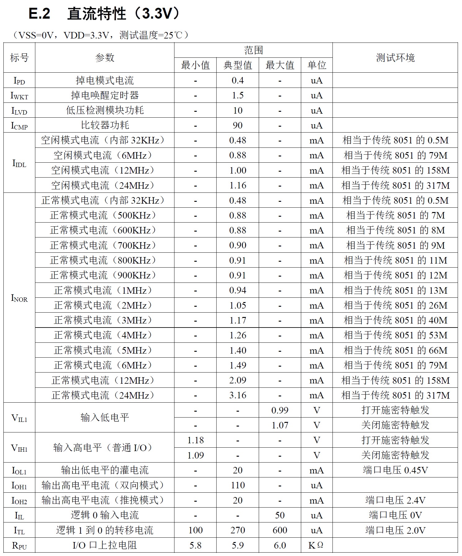

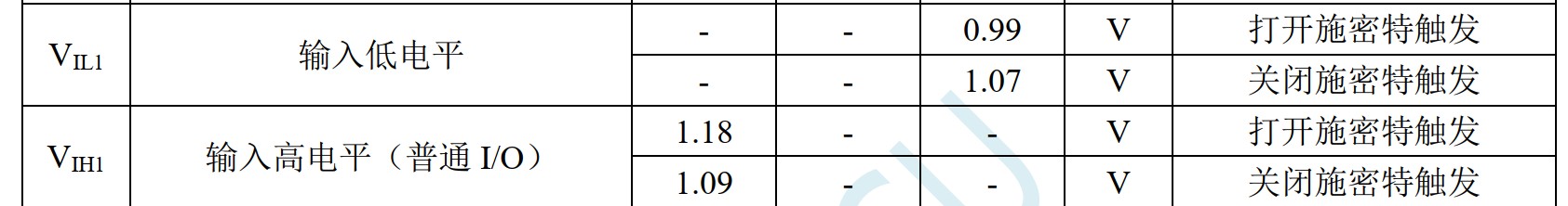

15的手册中,明确指出了IO的外部输入电平在1.2V以下时,不一定能被识别为低电平,在1.8V以上时,不一定能被识别为高电平;但保证在0.8V以下可以识别为低电平,在2.2V以上可以识别为高电平;
但是翻阅了STC32,STC8等手册,关于IO口外部输入电平的识别没有上面这样的描述,是否可以认为,关于STC32,STC8等型号的单片机,关于IO口的外部输入电平识别,遵循手册中电气特性中的描述
麻烦厂家的人员给下明确结论,谢谢。

尊敬的用户:
您好!感谢您对STC系列单片机IO口外部电平识别问题的关注与提问。
关于您提到的STC15系列中IO口外部输入电平的识别范围,手册中确实有明确说明:在12V以下可能无法被识别为低电平,在18V以上可能无法被识别为高电平;而0.8V以下可稳定识别为低电平,2.2V以上可稳定识别为高电平。这是基于该系列芯片的电气特性所设定的阈值范围。
而对于STC32、STC8等系列单片机,其IO口的外部输入电平识别标准,通常遵循其对应型号手册中“电气特性”部分所描述的输入电压范围。一般来说,这些系列的单片机采用的是CMOS工艺,具有较高的输入阻抗和较宽的工作电压范围,因此其IO口的高低电平识别标准通常会根据工作电压(如VDD)进行动态调整,而非固定值。
例如,在STC32系列中,IO口的高低电平识别一般遵循如下标准(以VDD=5V为例):
低电平(VIH):通常为0.3×VDD(即约1.5V)
高电平(VIL):通常为0.7×VDD(即约3.5V)
具体数值请以各型号手册中的“Electrical Characteristics”章节为准。不同型号之间可能会存在差异,建议根据实际使用的芯片型号查阅对应的数据手册。
综上所述,对于STC32、STC8等系列单片机,IO口的外部输入电平识别应以手册中“电气特性”部分的描述为准,而非直接沿用STC15系列的固定阈值。若需确保信号稳定识别,建议在设计时留出足够的电压余量,并结合实际应用环境进行测试验证。

附录E 电气特性
