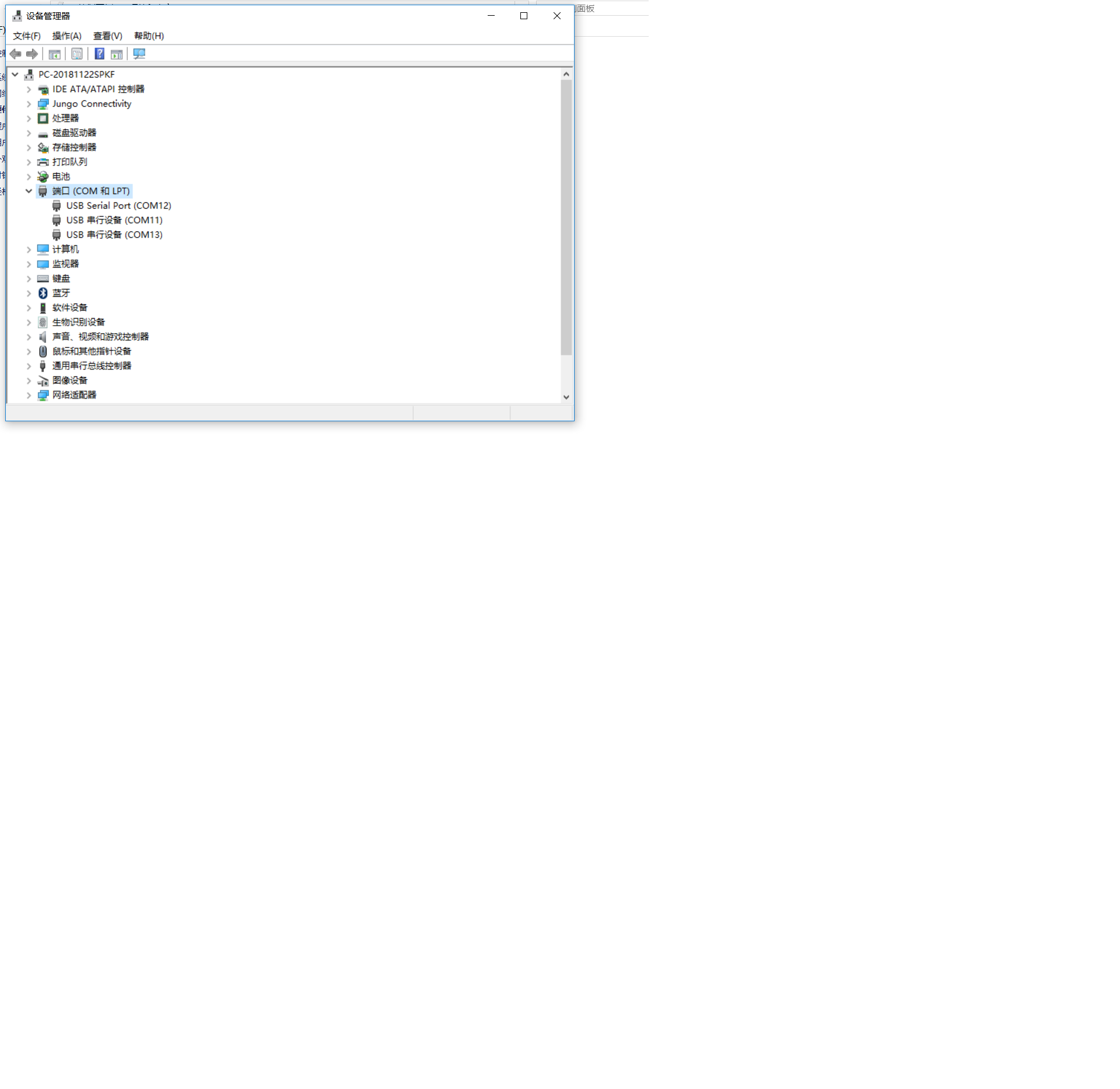

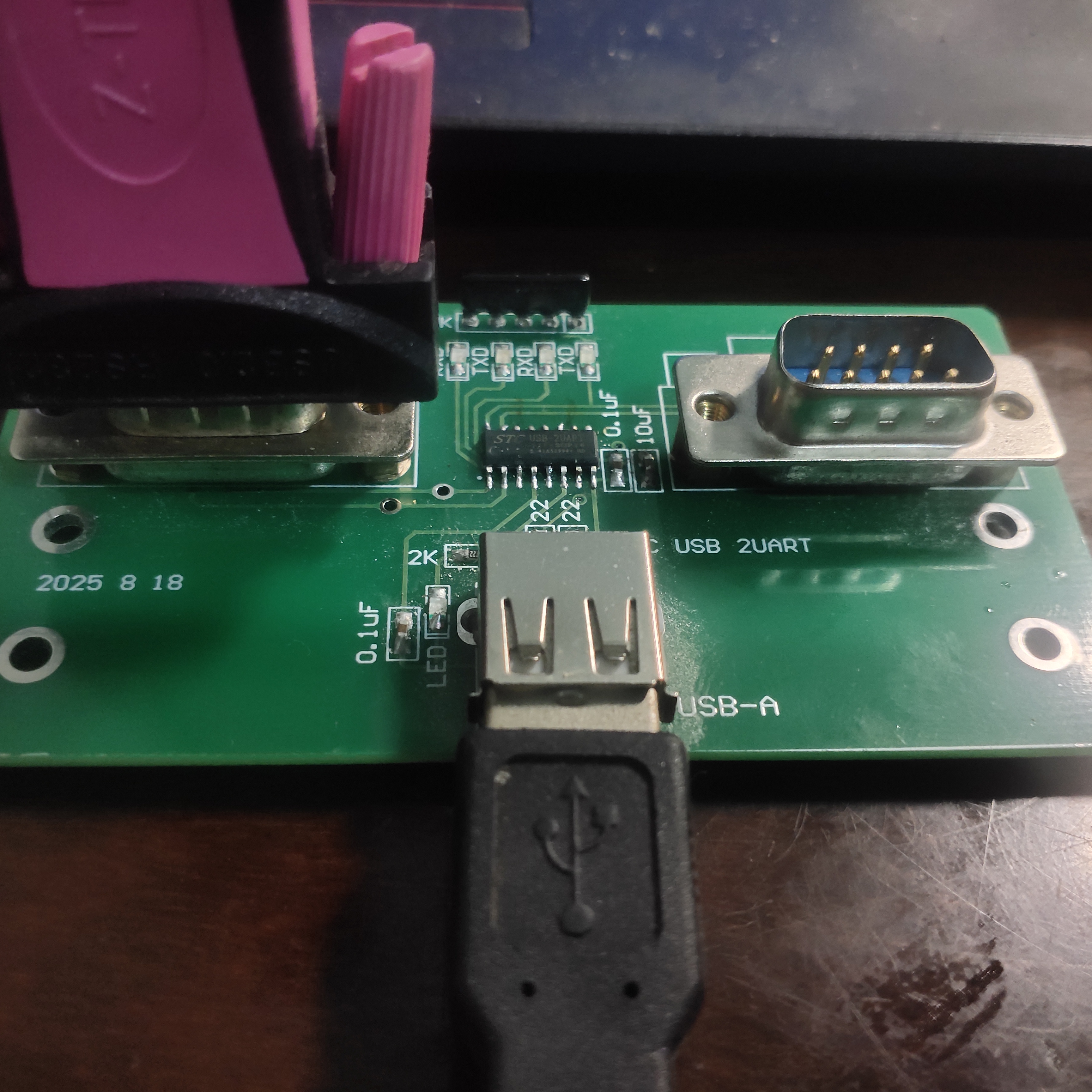

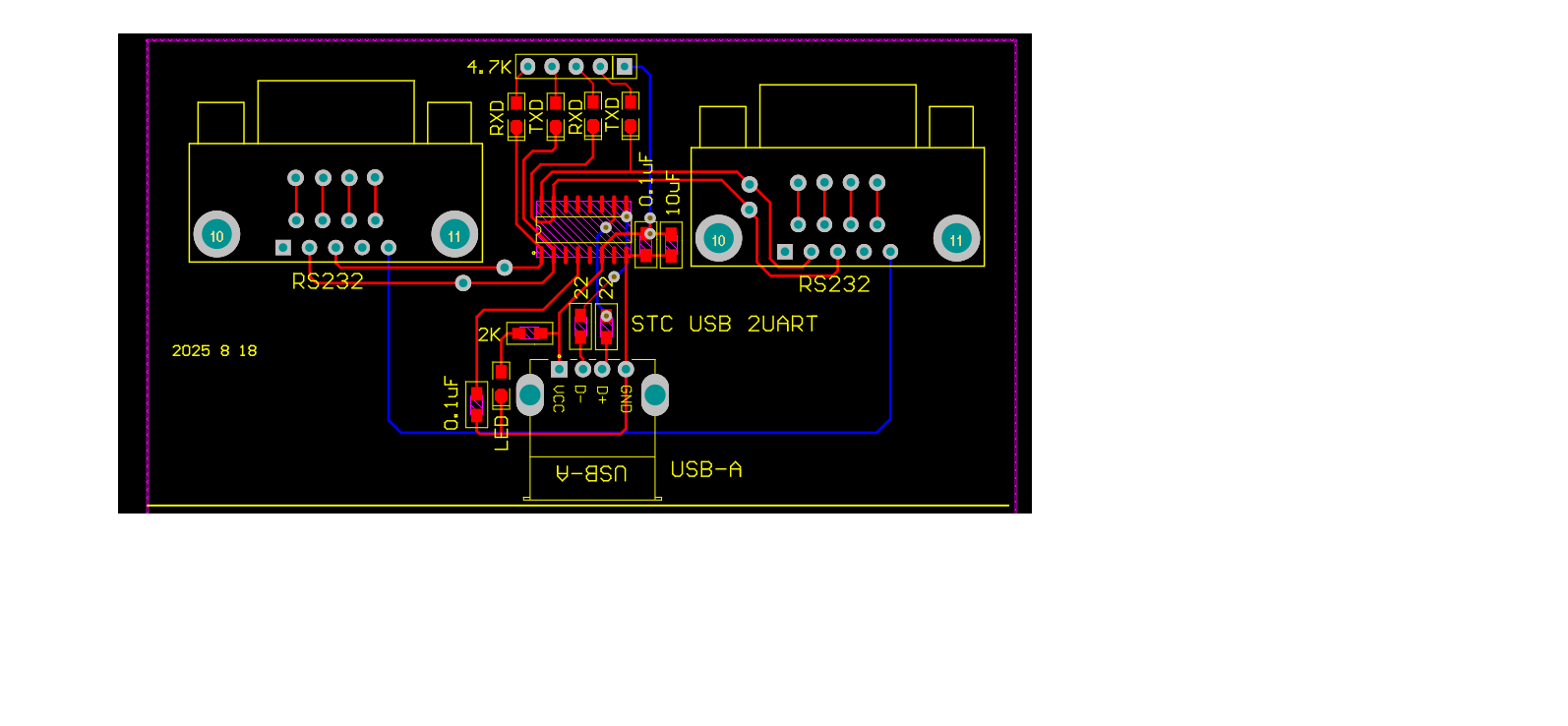

STC的 USB -2UART 扩展两个232接口,
画了一块232一公一母PCB板,
焊好以后调试,发现设备管理器可以正确识别出设备。
但是打开STC的串口调试软件,
发送和接收的数据不一致,USB口发送的A0,
串口接收的是01 00,波特率都是9600.或者2400
1852
552
552

发表于 2025-8-23 12:16:26 | 显示全部楼层
RS232需要接电平转换芯片,232是负逻辑的,负5V表示逻辑1,正12V表示逻辑0,简易方案TTL电平代替也需要三极管反相

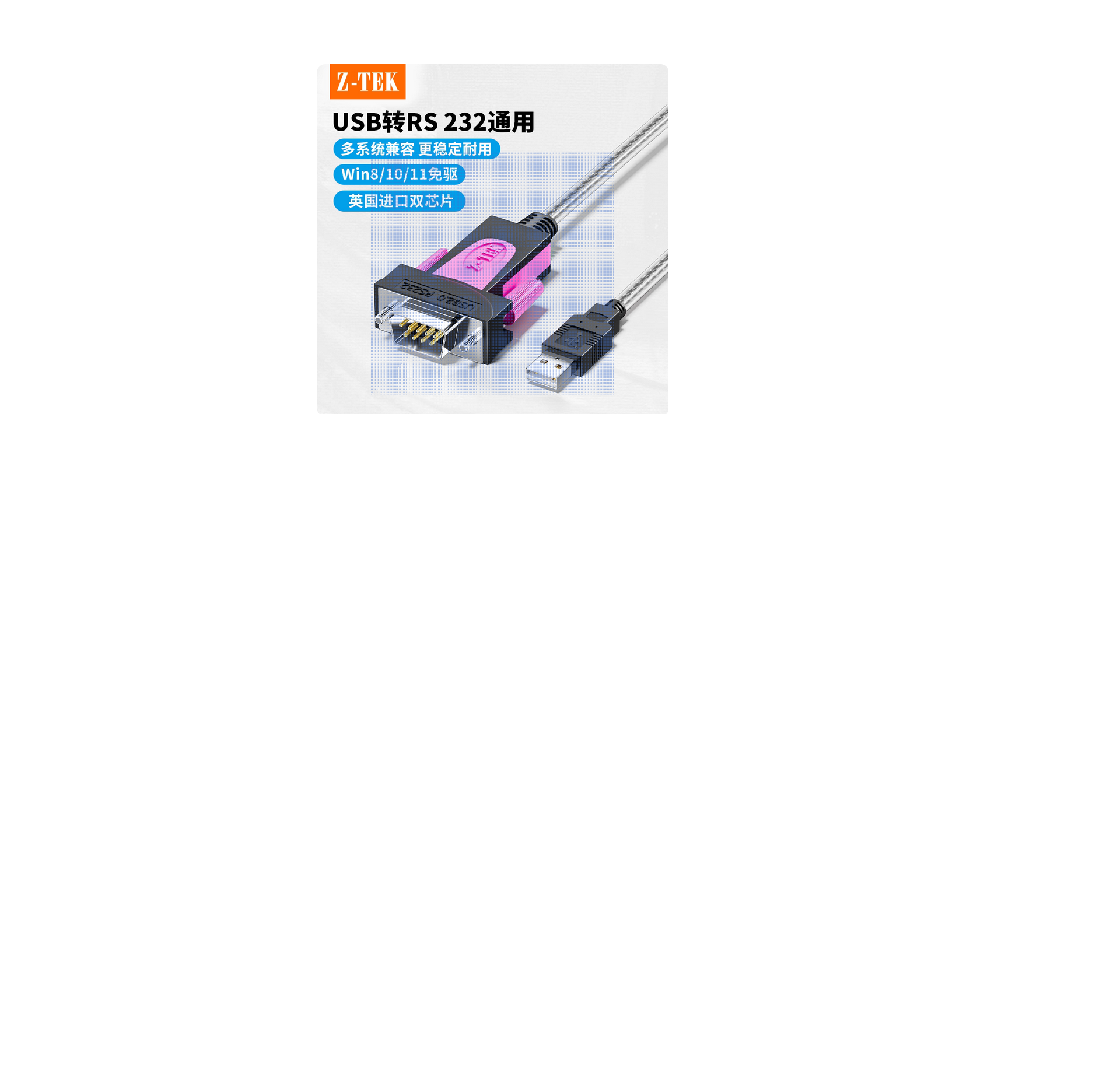

发表于 2025-8-23 14:33:03 | 显示全部楼层
232接口插的这个Z TEK通讯线
USB 2UART TTL 逻辑进通讯线芯片
转USB电脑接口
应该可以的吧
