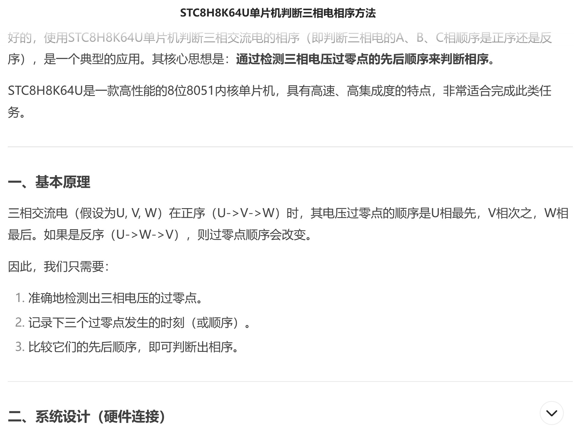

用STC8H8K64U单片机,怎么判断三相交流电相序?
STC8H8K64U单片机判断三相电相序方法 - DeepSeek
