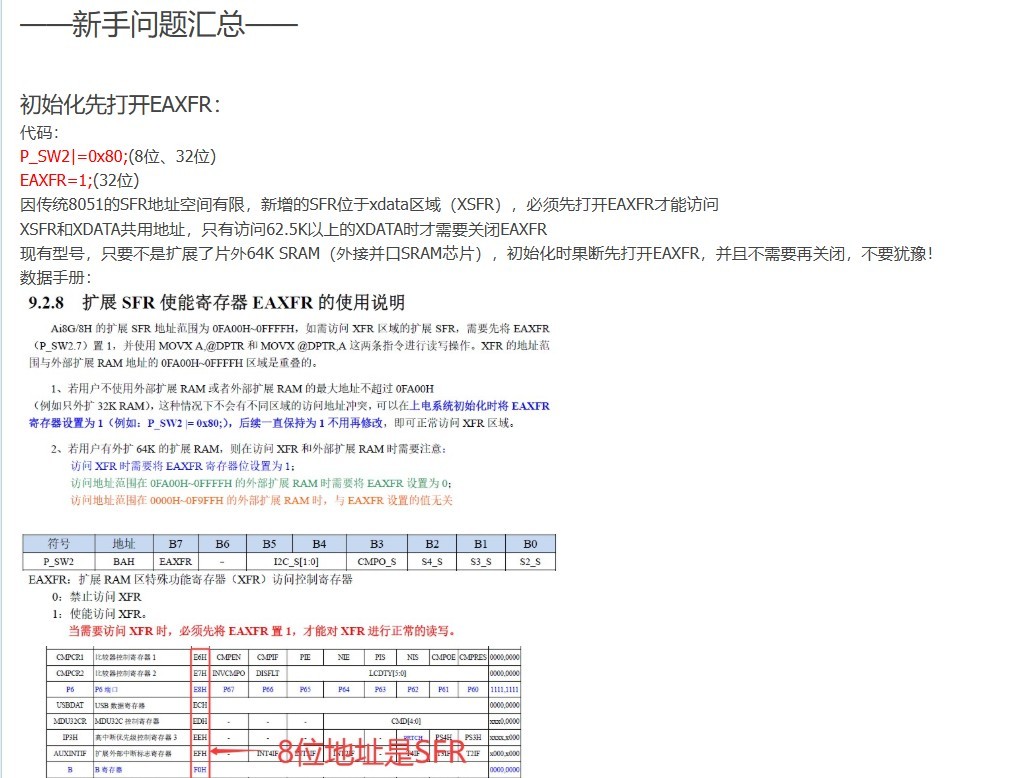

    P_SW2 |= 0x80;          // 使能访问 XFR

这是我简化了的程序 并打开的XFR
问题还是稍微拧动电位器就会触发阈值 而不是到3500

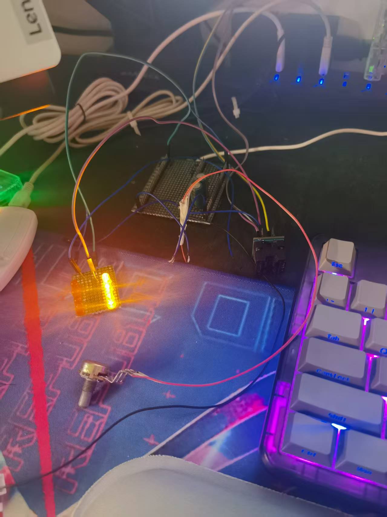

发表于 2025-8-27 01:33:38 | 显示全部楼层
如图 不是在PCB上部署的 只是用跳线在测试
芯片烧录座接在link 电位器接在5V和GND 输出接在芯片IO

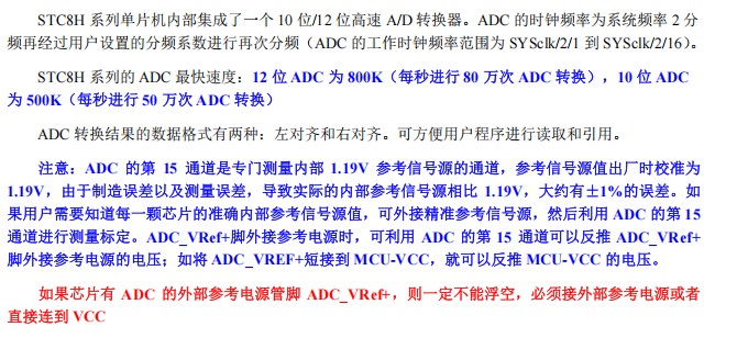

发表于 2025-8-27 11:32:28 | 显示全部楼层
芯片烧录座接在link 电位器接在5V和GND 输出接在芯片IO ...
破案了 又去对了一次规格书
在用外部参考源的时候VCC没有能力直接拾取参考电压
需要把VCC和 ADC_VREF+接在一起
稍微拧动就点亮是因为浮空了ADC_VREF+引脚 那么参考源就很低 所以稍微拧动就能亮
