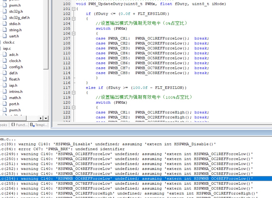

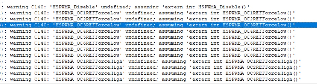

简单让PWMA生成PWM输出。用到2.4、2.5、2.6、2.7.                     一开始是BRK、BKR问题,然后就是一堆缺失定义。应该是头文件问题。 1.jpg                         麻烦工程师大佬看下,是不是头文件版本搞错了?

最好拍个视频看下,AIcube生成的KEIL文件,头文件是自动带的,应该不会错的。
应该是KEIL中的某项设置不对导致的
麻烦上传下代码?

Build started: Project: 1
Build target '1'
compiling pwm.c...
Sources\pwm.c(51): error C202: 'PWMA_BRK': undefined identifier
Target not created.
Build Time Elapsed:  00:00:00
STC8H8K64U配置PWM出现这问题
STC8H_DEF.H头文件寄存器输入错了 下一版本会改进  详情 回复 发表于 2025-8-25 16:29

发表于 2025-8-25 16:29:12 | 显示全部楼层
Build target '1'
compiling pwm.c...
下一版本会改进
