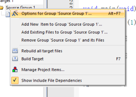

      视频中添加main.c点击的是 【图1】add existing...选项  需提前先新建文件再添加到工程 我们可以点击add enw...这个选项直接进行创建和添加

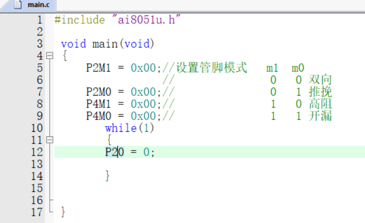

     依旧是结合视频和实验文档  但作为初学者 尤其是对c语言和单片机不熟悉的新手 遇到不懂的可以询问ai后适当添加注释 如【图2】

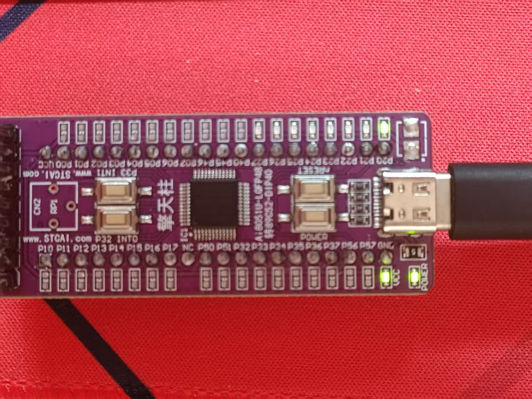

     下载后对应p20led点亮如【图4】
