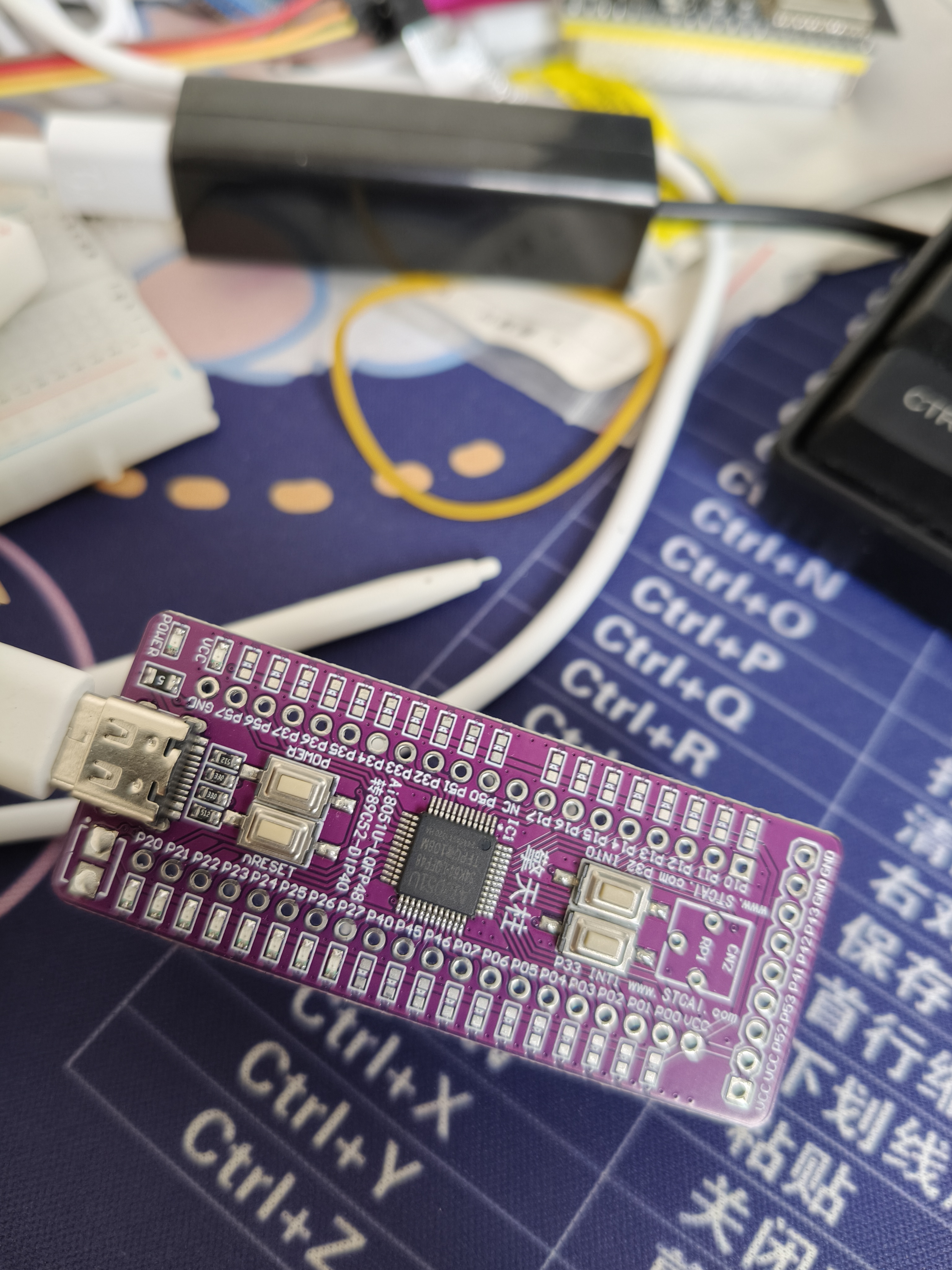

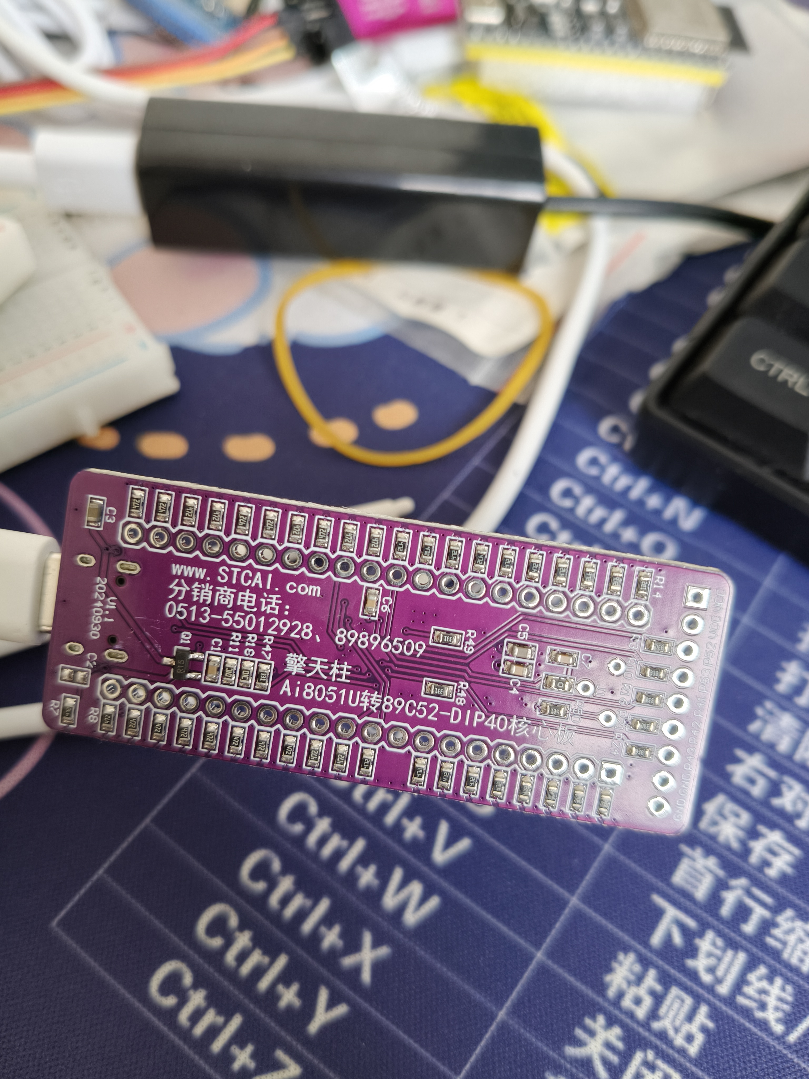

小系统板制作精美,兼容89C51,USB直接下载程序,官方给的福利,包邮到手学习
IMG20250822125834.jpg IMG20250822125837.jpg C:\Users\WMS\Pictures\Ai8051U

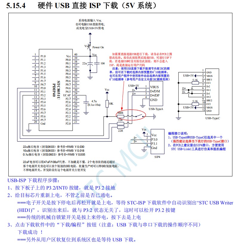

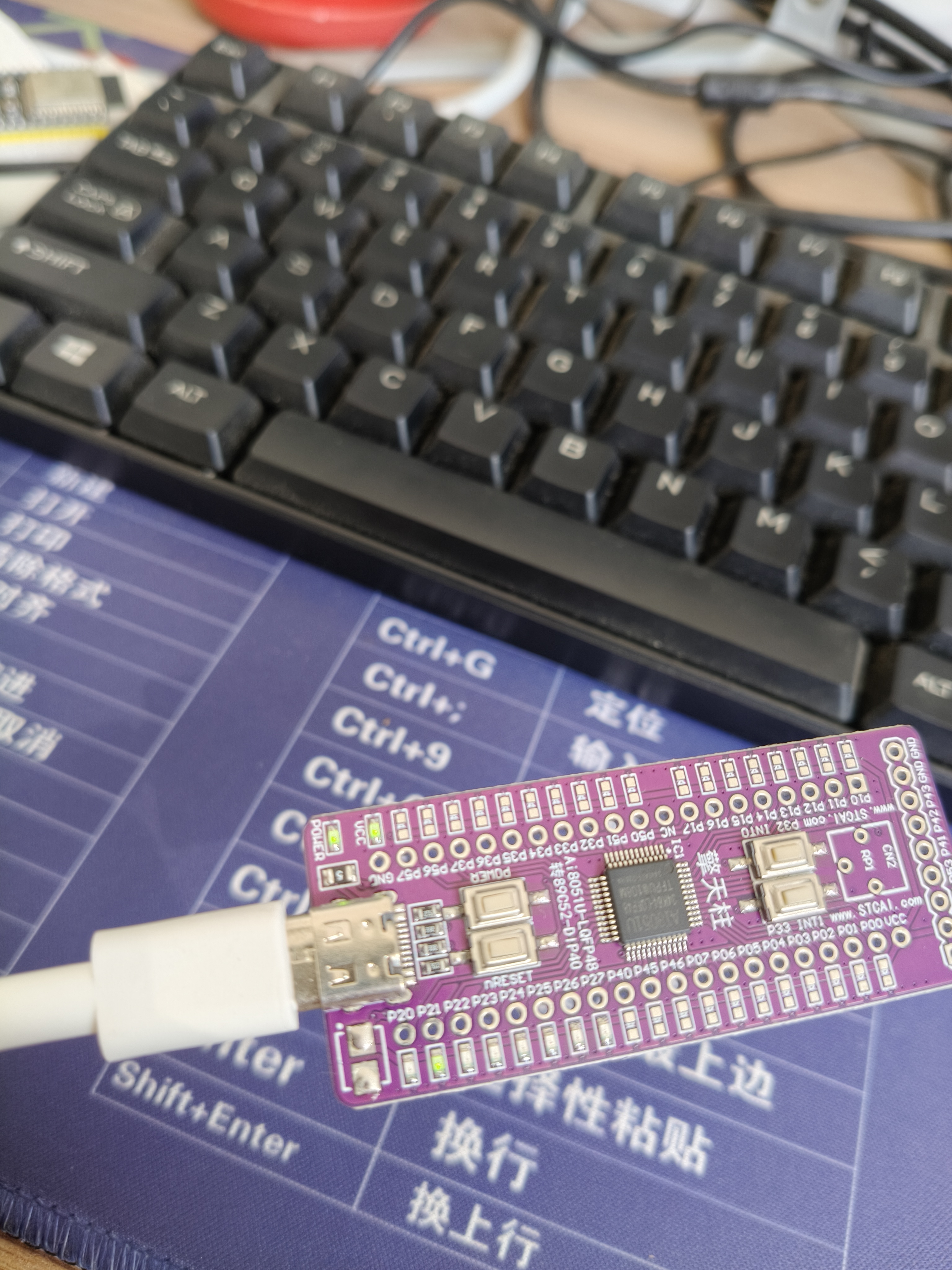

我拿到小系统板之后,使用USB直接下载程序
发现通过USB扩展接口连接电脑下载卡住,直接使用机箱接口没问题,可能线太长了。

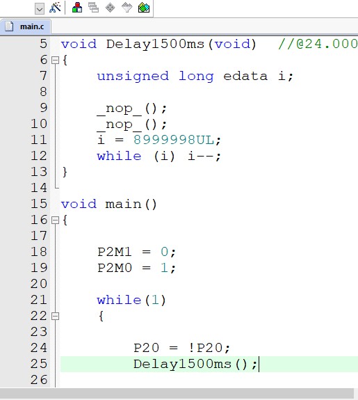

使用Ai8051U实现LED闪烁
使用
P2M1 = 0;
P2M0 = 1;
配置端口,让需要的IO外设进入工作状态。传统89C51没有这个功能,Ai8051U使用这种方式方便控制功耗。

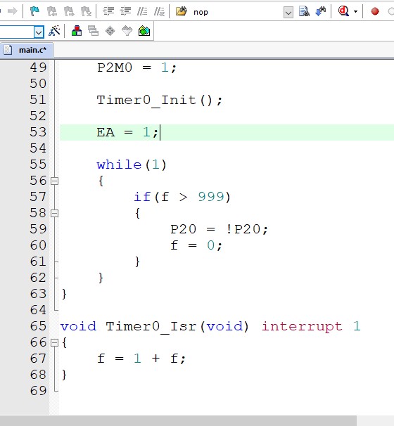

学习并使用定时器,实现了更加精准的定时。
这里用到变量计数,每一次1ms中断计数一次,计数1000次后可实现了1秒变换一次LED状态。

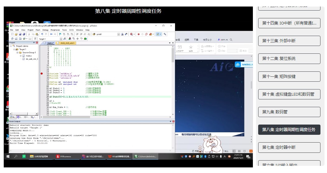

打算复习基础知识,看教学视频系统回顾
从基础知识到进阶内容,积累+巩固,历练自己,熟悉单片机开发,技术更上一层楼。
