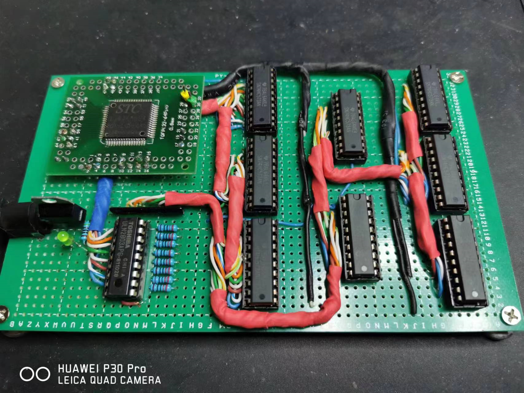

基于STC15W4K56S4的3D8光立方,疫情居家期间客户DIY了产品,目前开源,大家共同学习!

居家期间无聊,练练手!
制作注意事项:
1:选长腿的发光二极管,便于后面搭架子。
2:开焊前要逐一测式,每一个发光二极管的反向电流,等512个都焊完后,发现不该亮的管子也亮了,排错很麻烦的。
3:限流电阻可根据亮度自行调整。
源代码一并附上。
3D8LED(20200416).zip
1.11 MB, 下载次数: 352
3D8光立方源码
