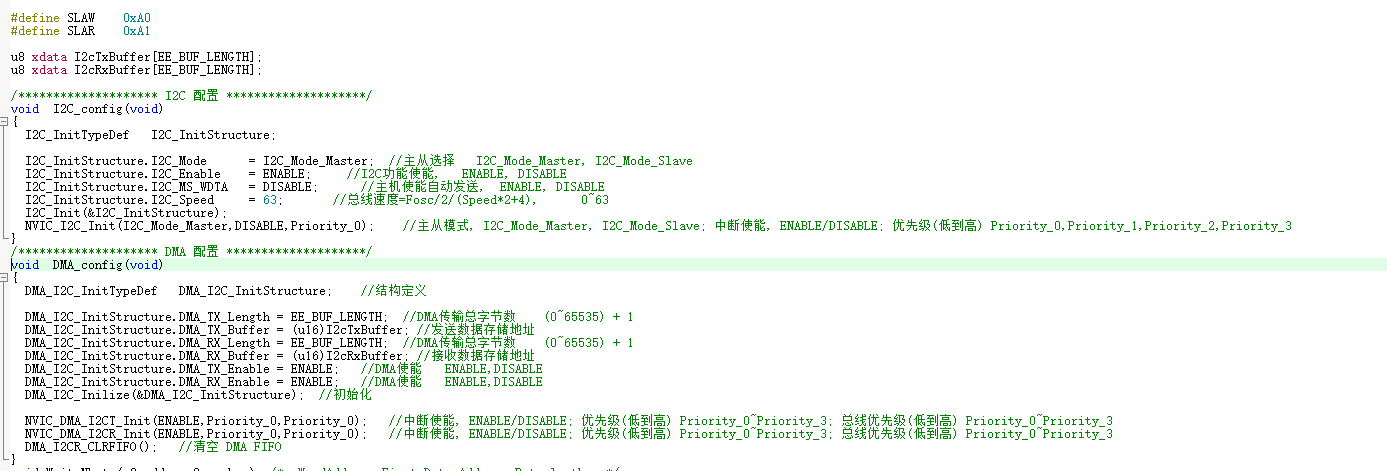

使用例程

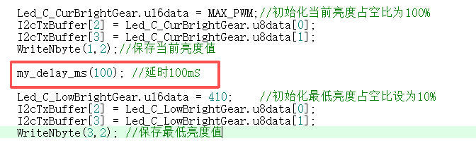

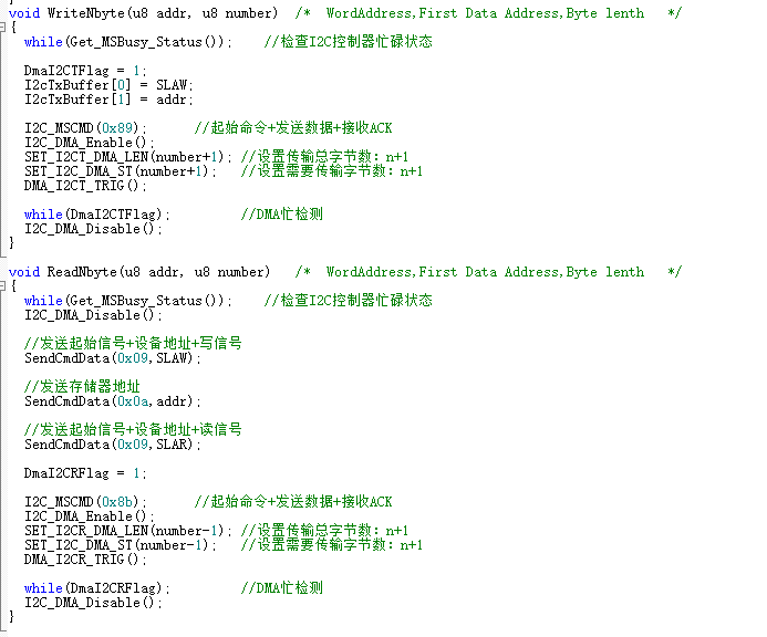

的AT24C02读写程序。实际调试过程中遇到了这样一个问题,如下程序所示,我先后保存两个数据,不延时的话,第2个数据保存不成功。延时100ms后才行的。
不知道是程序问题还是AT24C02的读写不能太快问题,请教一下各位大神,谢谢啦!
一下是IIC和DMA的配置程序。
1868

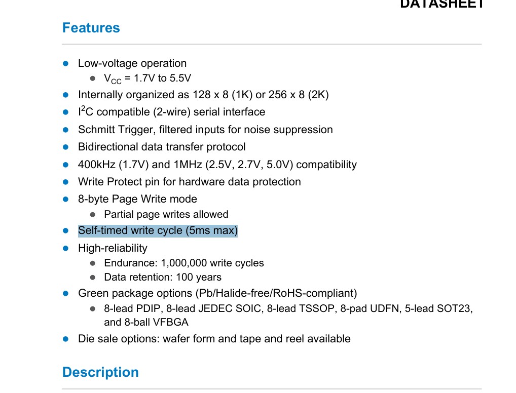

发表于 2025-8-22 10:21:04 | 显示全部楼层
用Ai8051U实验箱测试2ms间隔也能连续写入。
建议间隔5ms以上,具体看各家手册。

发表于 2025-8-22 14:48:04 | 显示全部楼层
建议间隔5ms以上,具体看各家手册。
噢,那应该就是这个原因了。多谢多谢
