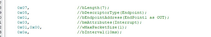

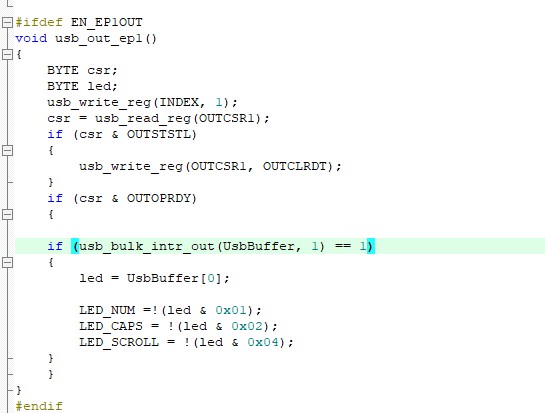

在使用hid键盘例程的时候,发现经过测试,usb_out_ep1函数无法通过PC端切换numLock等状态来触发,但是经过检查,发现desc等配置无误。更换多个例程仍然有该问题。
