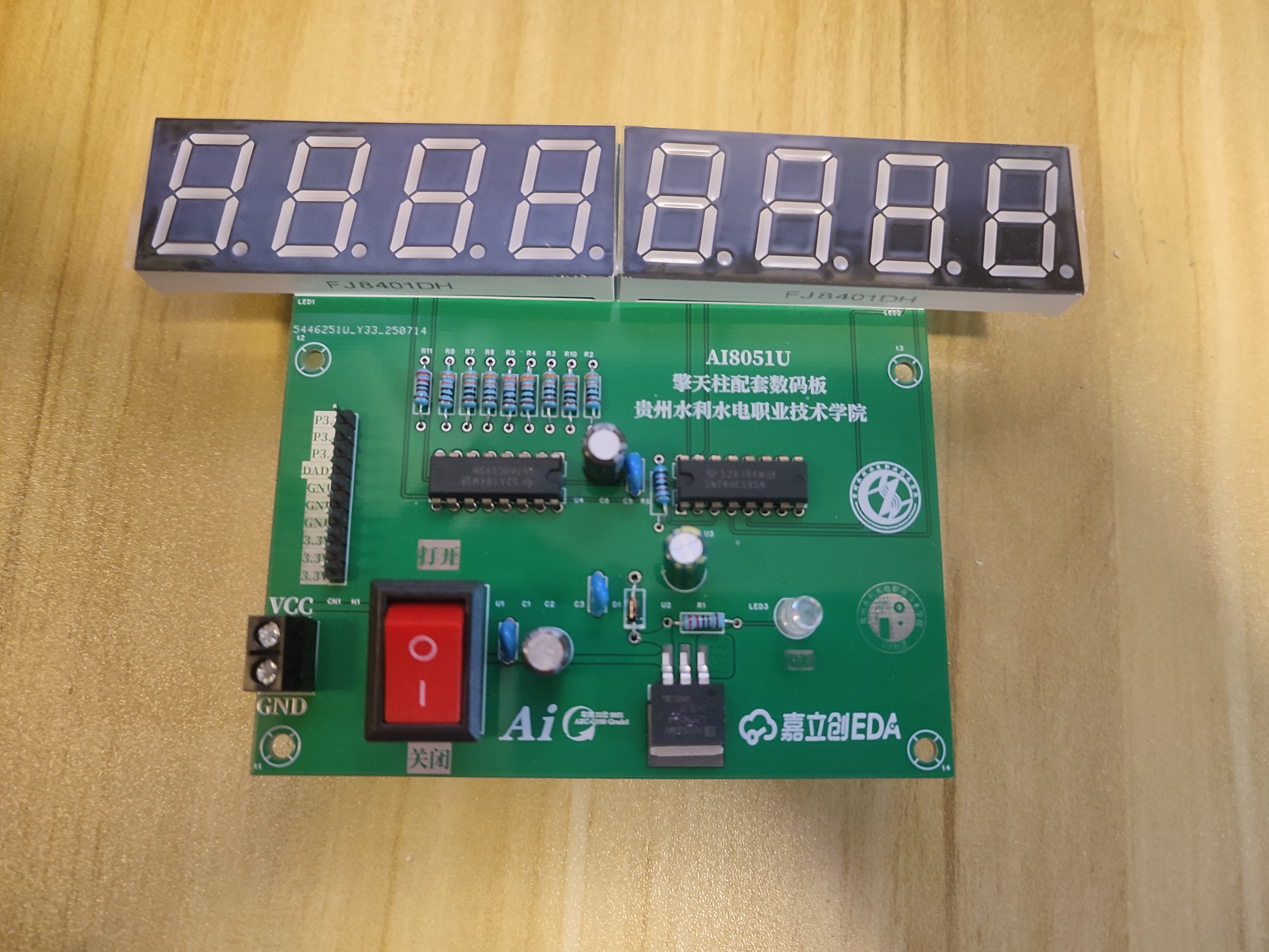

应管理员神***要求,用两片个流行的主流74HC595电路,做了一个擎天柱Ai8051U-LQFP48 转 89C52-DIP40
核心板配套带时钟点的数码显示板。
这块“基于移位寄存器的 AI8051U 擎天性配套数码板”把“3.3 V 稳压电源  + SN74HC595N 移位寄存器 + 共阴极数码管”做成了一块教具/实验板。下面将电路原理和特点 给出分析。

图1:成品图

结论:这块板带时钟点的数码显示板把“SN74HC595N驱动共阴极数码管”做到了极致简洁,非常适合初学者理解“串转并 + 动态扫描”的概念。
