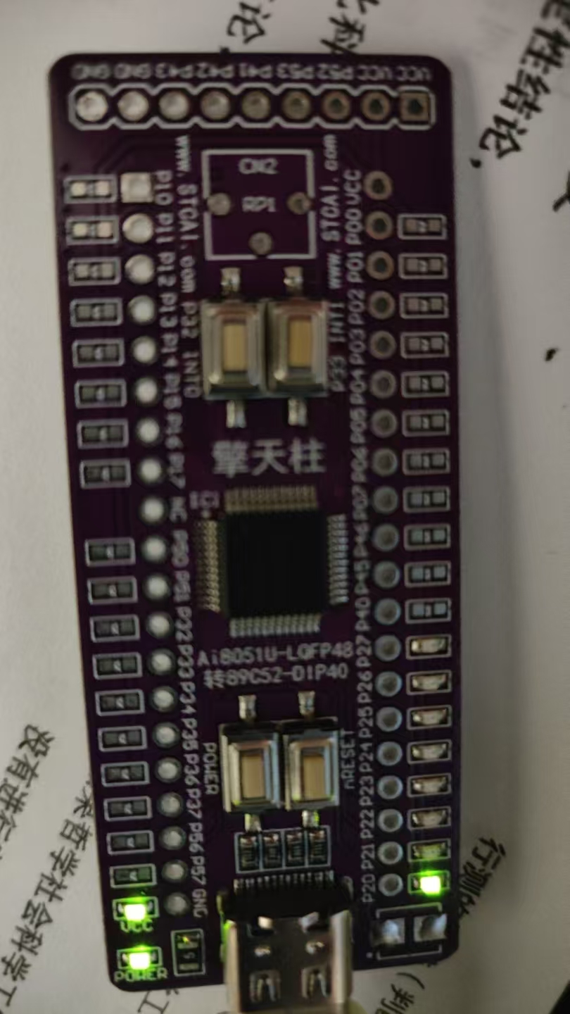

第一集
第一集序言主要介绍了芯片的优势以及一些示例,通过示例可以看到此芯片的强大之处,看到试验箱所展示已经被吸引,准备申请一个好好学习一下,在此之前已经拿到了擎天柱最小开发板,准备先用它学习前面的内容。
冲哥的讲解很清晰,对于像我这样刚入门的非常友好!

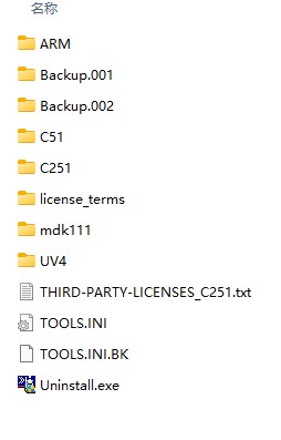

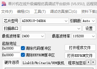

第二集
第二集介绍了试验箱以及软件的安装,之前已经安装郭keil,因为使用的是C251的环境,所以在根目录下又安装了251的环境,stc要到6.95版本才可以找到我们的AI8051U芯片。

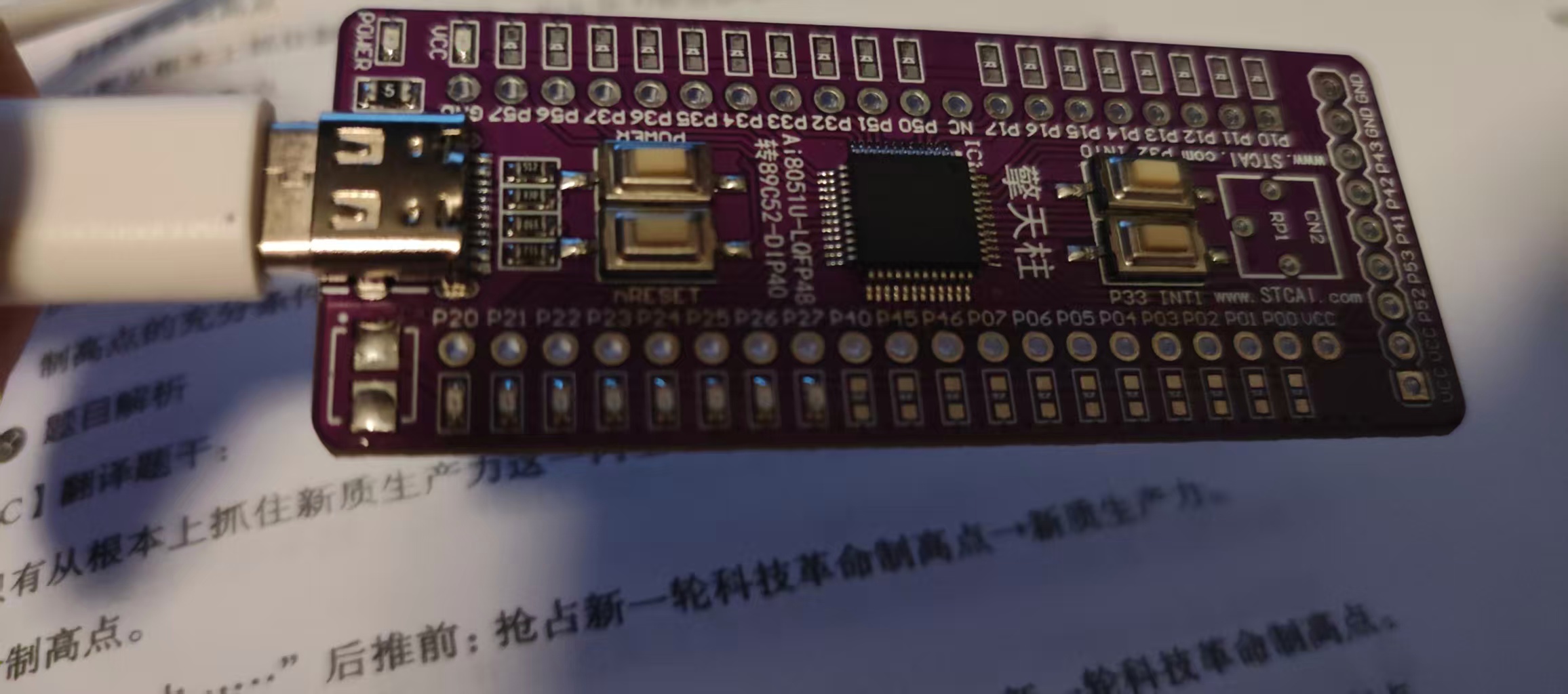

第三集
开始点灯!本集要说最深的感受就是手册的重要性了,手册的使用可以解决绝大多数的问题了,手册包含了关于芯片的结构、特性、管脚图、线路图等,以及开发环境、库函数使用等等一切内容,所以这节课的学习让我们很清晰认识到手册的重要了。
来到点灯部分后,按照所给代码输入到keil,这里可以注意到,因为我所使用的是擎天柱实验板,只有P20~P27上有LED灯,所以我需要把P0M0和P0M1改成P2M0和P2M1,然后开始写程序,烧录后,成功电亮!
本次学习有了新的疑问,I/O口的4个工作模式有什么区别,作用分别是什么,去学习一下。

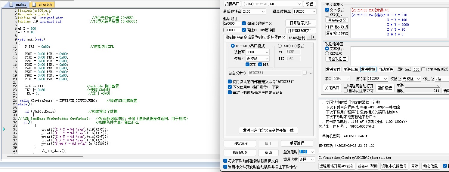

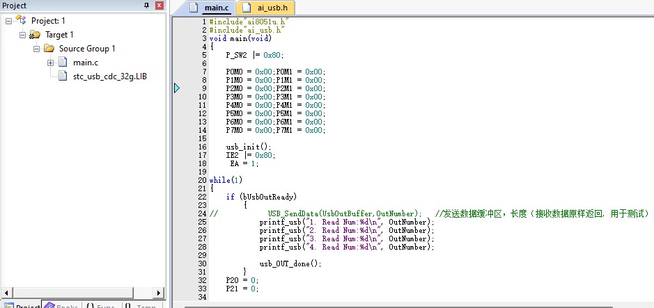

第四集--USB不停电下载
USB不断电下载,很重要的一课,因为在后续调试过程中能节省很大一部分时间,这节课是去年录制的,如今官网的库函数文件有了一些变化,官方做了一些优化,所以完全按照视屏去做会不成功,建议直接去看三楼版主发的不断电课程视屏。同时也可以注意一下下载的文件里的使用说明,也能很清晰认识具体差异。下面给出代码,可以对比一下差异。最后要注意一下文件要复制正确,文件名长得差不多,很可能复制错误。

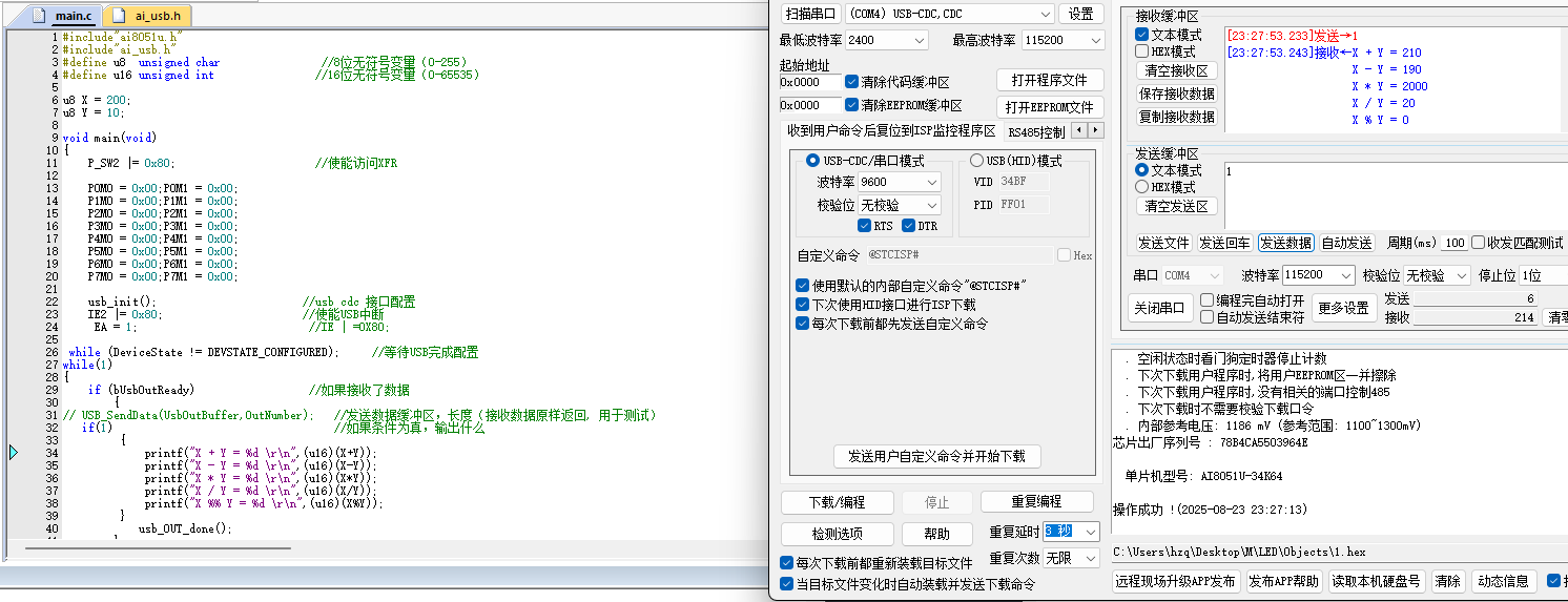

第五集--C语言基础
学好C语言才能好好的为单片机编程的基石,不去继续好好学习C语言是无法学好单片机的,如果没有C语言基础的同学一定要好好的去系统学习一下。本次学习代码测试已通过。

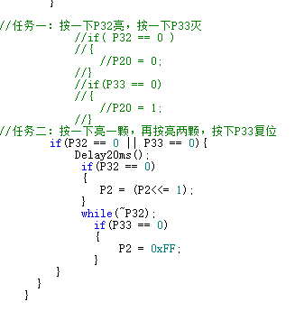

第六集--I/O输入输出输入检测原理,
重点讲解了GPIO工作原理,以及程序对按键实现原理,即程序直接读取按键的I/O电平,最后完成课后小任务,可以实现要求

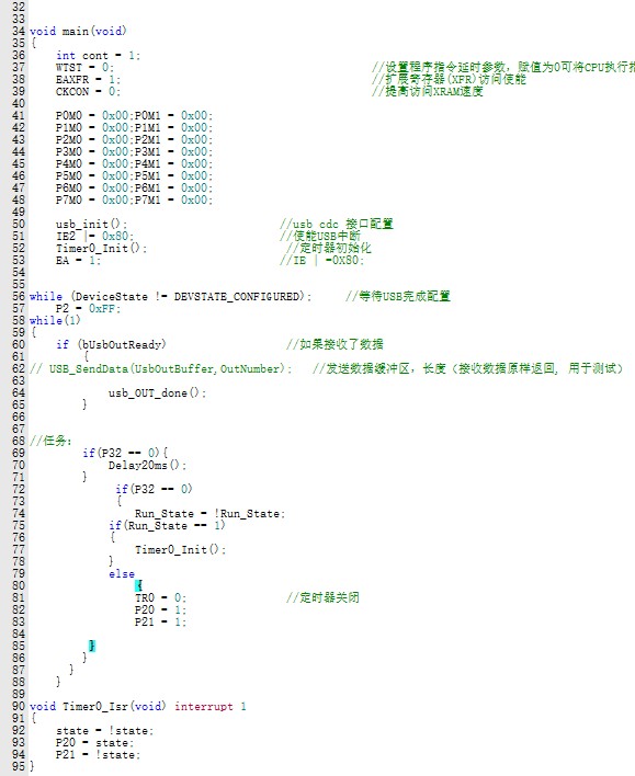

第七集--定时器中断
MCU是单核的,同一时间只能执行一件事情,无特殊情况不能被打断,所以引入了定时器中断,定时器是计时系统,使用程序以固定时间执行一项操作,也可以代替长延时来提升效率,由此可见定时器的重要性。手敲实验代码,测试通过。 截图202509071905344832.jpg
