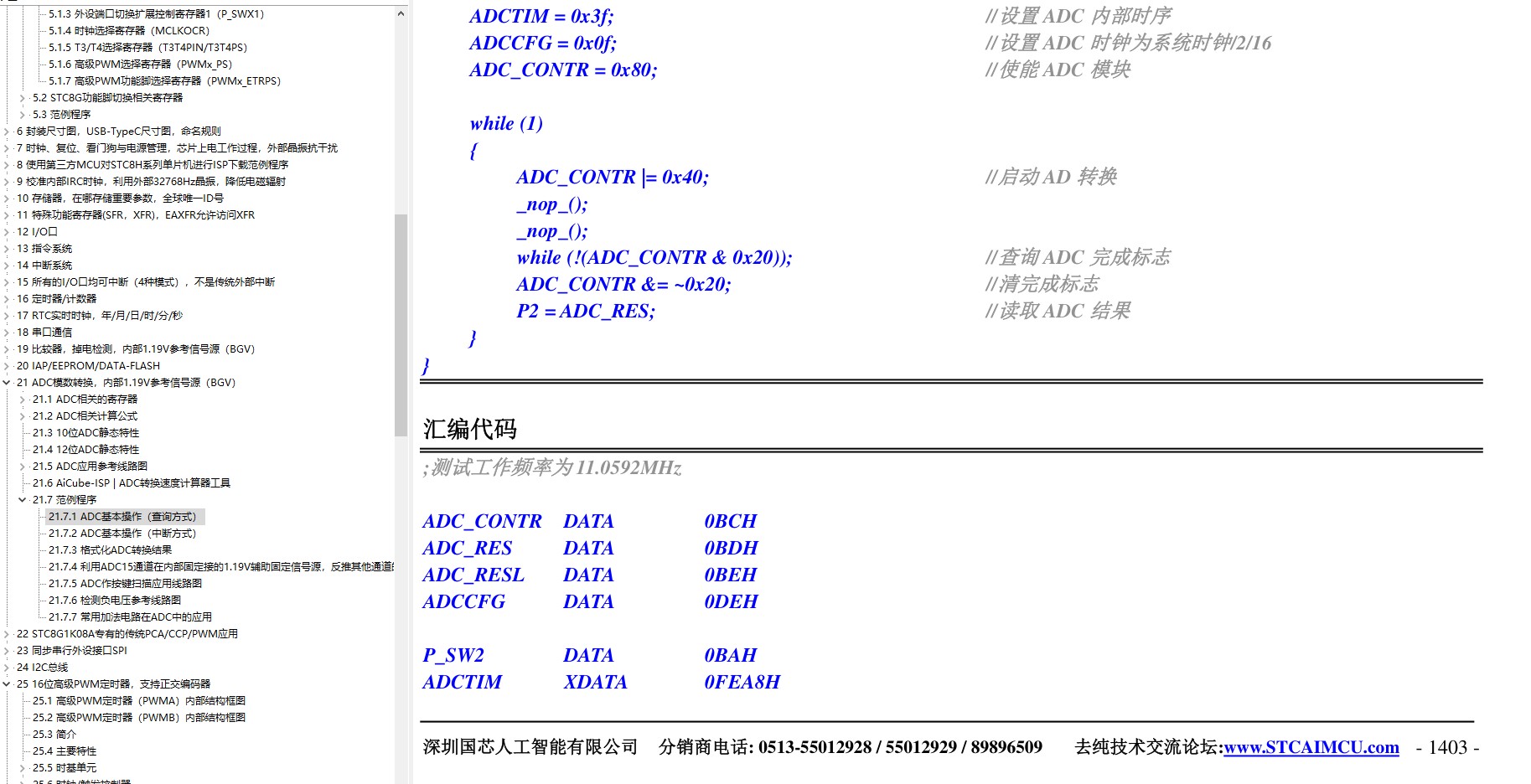

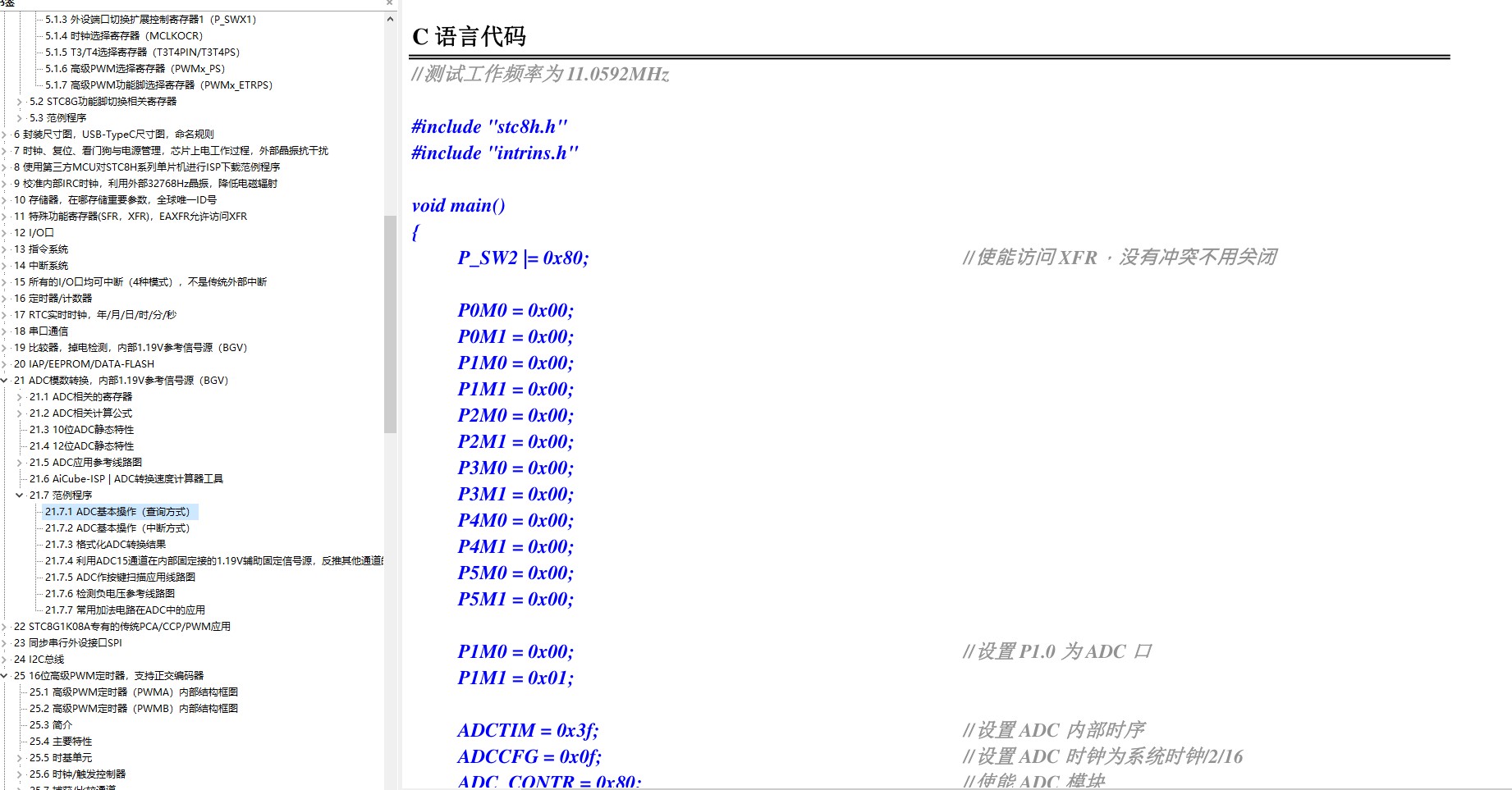

没开EAXFR
新手必读!新手必读!新手必读!新手必读!新手必读!新手必读!新手必读!新手必读! - 老鸟反 ...
你好,我没有看懂您是什么意思,这个EAXFR是需要开启吗
必须开启,就是截图里第一行代码,也是手册例程里main函数第一行代码。P_SW2|=0x80;  发表于 2025-8-22 09:23

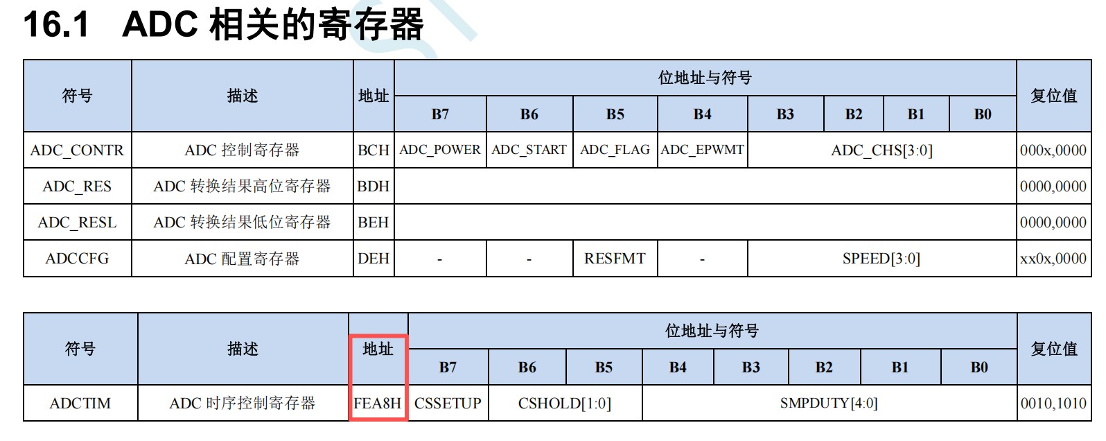

发表于 2025-8-22 09:15:37 | 显示全部楼层
ADC时序控制寄存器是扩展寄存器,扩展寄存器访问使能没有开启的情况下,对这个寄存器的配置是无效的
附件的ADC转换例子供参考:

 楼主| 发表于 2025-8-22 11:04:43 | 显示全部楼层
你好,按照大佬说的,在最开始对P_SW2的bit7进行置位,但ADC采集还是不准确。我有一个疑问,这个ADCTIM是配置采集速度的,即使配置不成功,系统也有默认的值,采集速度也会影响ADC的值吗

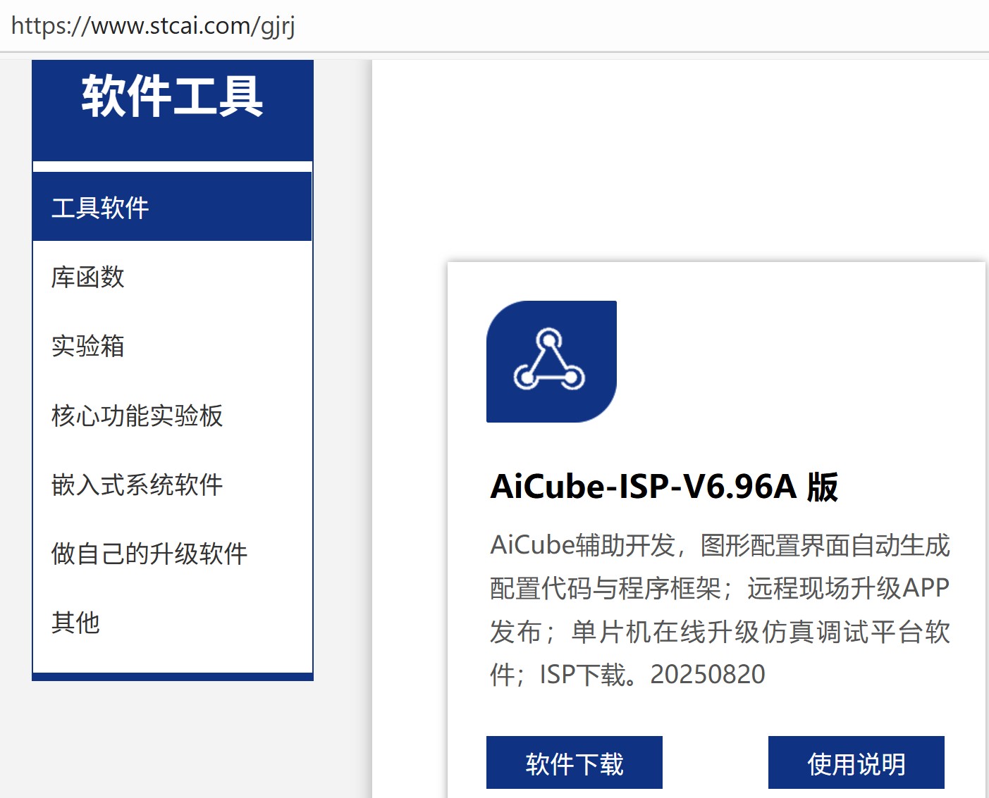

发表于 2025-8-22 11:57:48 | 显示全部楼层
建议使用 AiCube-ISP-V6.96A 的 AiCube来自动生成程序
深圳国芯人工智能有限公司-工具软件
