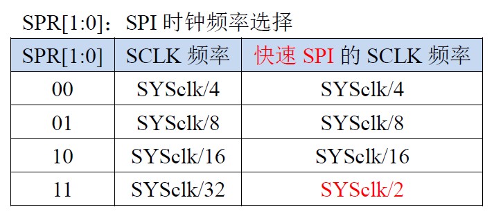

本人用8H8K64U的SPl协议读取编码器的数据时,发现SPl时钟只能选SYSclk/2这个分频才能正工作,单片机做主机且单片机工作频率设为1M时能发出时钟脉冲,也能读出编码器数据,但SPl时钟改为SYSclk/4,SYSclk/8,SYScl1k/16时,SPl时钟都没有输出,程序只把SPCTL=223(正常时的值);改成SPCTL=220;或SPCTL=221;或SPCTL=222;的值,其它不变,编译正常,下载时也重新更新过Hex文件,单片机工作频率也从1M到其它更高频率都试过发现都不行,SPl连时钟脉冲都没有,后我又换成Al8H2K32U来试也不行,不知是何原因。

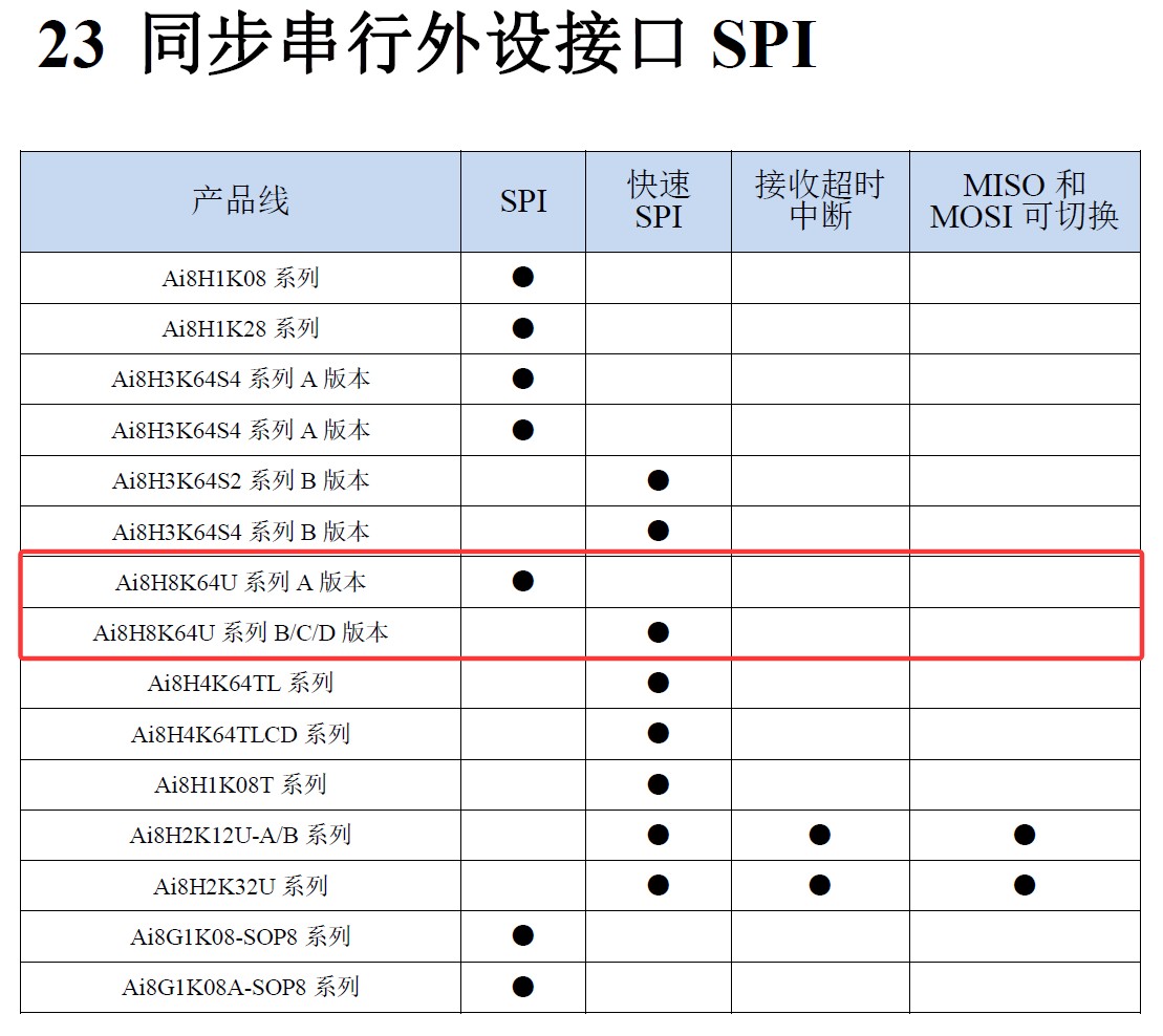

注意一下芯片版本,正面最下面一行最后一个字符是芯片版本号
