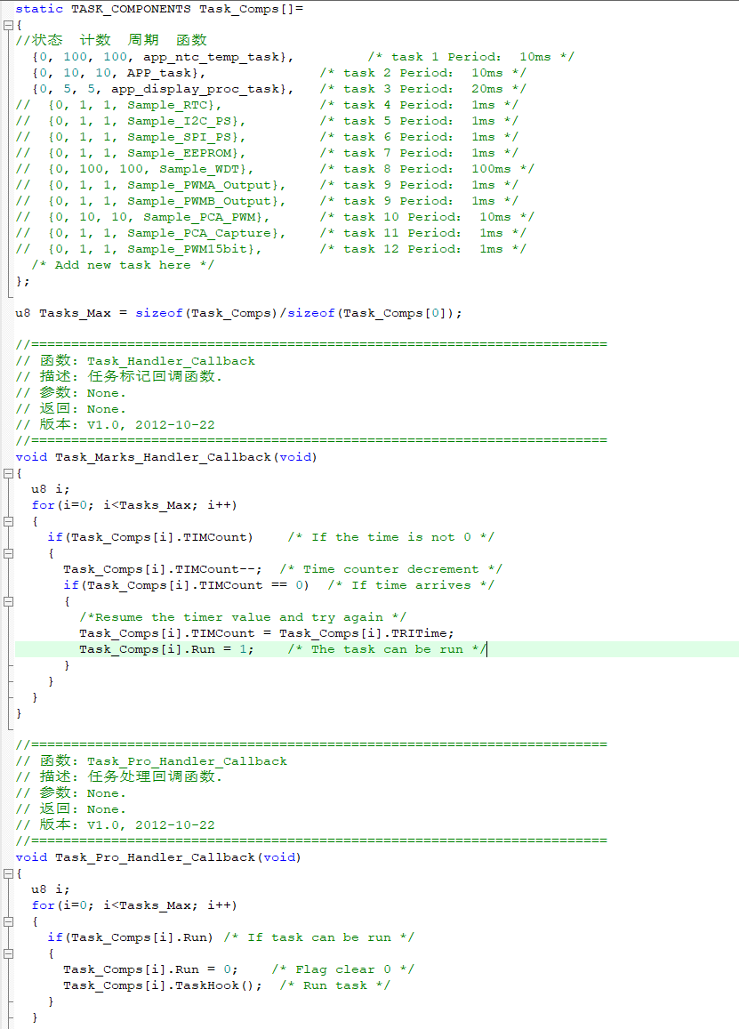

感觉是定时器在上边两种状态下的频率不一致有关系,我先前用综合例程提供的100us定时器任务轮询的方式去做三个数码管轮询显示的,现在直接裸机的方式实现就好了

 楼主| 发表于 2025-8-21 10:47:45 | 显示全部楼层
这是copy综合例程中的定时器任务轮询
