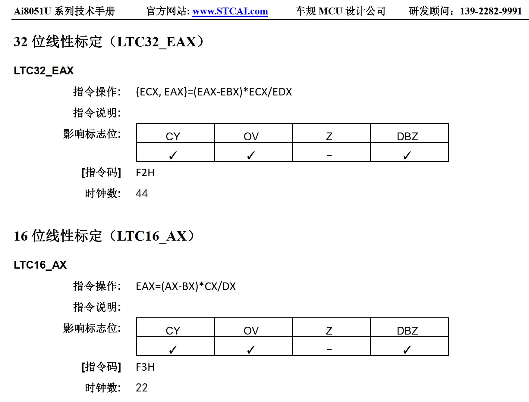

【32位线性标定指令的作用
【16位线性标定】指令的作用
www.deepseek.com 这些指令的作用

好的,我们来详细解析一下 STC Ai8052U系列中 这两条专用指令的应用场景。
这两条指令(`LTC32_EX` 和 `LTC16_AX`)的核心功能是**高效地完成一次线性变换和标定(Linear Transformation and Calibration)**。它们在一个指令周期内完成了减法、乘法和除法三项操作,这对于传统的8位单片机来说需要大量的代码和时钟周期才能实现。
### 核心操作解读
指令的通用公式可以理解为:
`结果 = (输入值 - 偏移量) * 比例系数 / 除数`
*   **`输入值`**:通常是传感器(如ADC)的原始读数。
*   **`偏移量`**:用于消除零点误差。例如,传感器在物理量为0时输出的基础值。
*   **`比例系数`** 和 **`除数`**:共同构成**缩放因子(Scaling Factor)**,用于将ADC的数字值转换为有实际意义的物理量单位(如℃、mV、kPa、kg等)。
### 主要应用场景
这种高效的计算能力使其在以下领域极为有用:
#### 1. 传感器信号处理和标定 (最主要场景)
这是最经典的应用。几乎任何需要将ADC原始值转换为实际物理量的场合都会用到。
*   **温度测量**:
    *   使用热敏电阻或热电偶,ADC读出的电压值与温度呈特定关系(如线性、近似线性)。
    *   **示例**:测量水温。假设ADC在0℃时读数为 `200`(偏移量),100℃时读数为 `4000`。温度系数为 `(100 - 0) / (4000 - 200) = 100/3800`。
    *   **使用指令**:`EAX = ADC原始值`, `EBX = 200` (零点偏移), `ECX = 100` (量程), `EDX = 3800` (ADC值量程)。执行 `LTC32_EX` 后,`ECX:EAX` 中得到的直接就是转换后的温度值(乘以了一个精度因子,通常需要再简单处理)。
*   **压力/力检测**:
    *   使用应变片或压力传感器,输出信号与压力成正比。
    *   **示例**:一个压力传感器,0kPa时输出1V(对应ADC值 `X0`),100kPa时输出3V(对应ADC值 `X100`)。
    *   **使用指令**:`EAX = ADC当前值`, `EBX = X0`, `ECX = 100`, `EDX = (X100 - X0)`。
*   **电流/电压检测**:
    *   通过采样电阻和运放电路测量电流,ADC值需要转换为实际的电流值(mA或A)。
#### 2. 工业控制与自动化
在PLC、电机控制、伺服驱动等系统中,需要快速处理反馈信号并生成控制指令。
*   **PID控制环路**:在PID计算中,需要对误差(设定值-反馈值)进行比例、积分、微分运算。这条指令可以高效地完成比例项 `Kp * Error` 的计算,其中误差可以通过减法得到,`Kp` 可以作为比例系数。虽然PID需要多次计算,但该指令能加速其中最核心的比例运算部分。
*   **闭环控制**:读取编码器位置或速度反馈,将其标定为实际的位置(圈数、角度)或速度(RPM),与目标值比较后驱动电机。
#### 3. 智能仪表和设备
任何带有显示功能的测量设备,如数字秤、流量计、转速表等。
*   **电子秤**:称重传感器的输出ADC值,需要减去皮重(偏移量`EBX`),再乘以一个系数(`ECX/EDX`,将电压值转换为重量值克或千克),结果直接送显示。
*   **流量计**:将流量传感器(如霍尔传感器)的频率信号或ADC值,转换为实际的流速(L/min)或累计流量。
#### 4. 数据通信
在某些通信协议中,接收到的原始数据可能需要经过线性变换才能得到真实信息。
*   **示例**:从某个模块通过UART或CAN总线接收到一个12位的原始数据 `Data`,协议规定其代表的物理值 `Value` 的计算公式为:`Value = (Data - 0x800) * 10 / 4095`。使用 `LTC16_AX` 或 `LTC32_EX` 可以极快地完成这个解包计算。
### 优势总结
1.  **极高的效率**:单指令完成“减-乘-除”三项操作。如果用标准C代码 `result = (adc_val - offset) * scale / divisor;` 编译,会生成几十甚至上百条指令,耗时极长。而`LTC32_EX`仅用44个时钟周期,**速度提升几十倍甚至上百倍**。
2.  **高精度**:特别是32位版本(`LTC32_EX`),使用 extended registers (ECX, EAX),提供了64位的中间计算过程,避免了16位或32位计算中容易发生的溢出和精度损失问题,非常适合高精度测量场合。
3.  **降低CPU负载**:计算速度越快,CPU就能腾出更多时间处理其他任务(如显示刷新、通信、逻辑判断),或者进入低功耗休眠模式,从而降低系统整体功耗。
4.  **简化代码**:用一条硬件指令替代一个复杂的软件函数,使程序更简洁、更可预测。
### 注意事项
*   **硬件依赖性**:这是STC单片机特有的指令,代码移植到其他架构(如ARM、RISC-V)时需要重写为软件实现。
*   **标志位检查**:指令会影响 `CY`(进位)、`OV`(溢出)和 `DBZ`(除数为零)标志。**在使用结果前,必须检查 `DBZ` 标志**,防止因 `EDX/DX` 为0而导致的除法错误。同时检查 `OV` 可以判断计算结果是否溢出。
总而言之,**`LTC32_EX` 和 `LTC16_AX` 是面向嵌入式传感、控制和测量应用的高度专用加速指令**,它们的出现使得STC这款8位单片机在特定的实时信号处理任务中具备了堪比更高级别处理器的性能。
