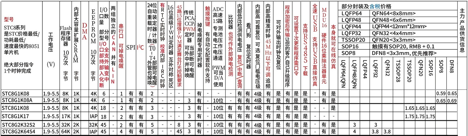

我看手册,8G增强型P2的8个只能共用一个频率。有没有哪一款芯片能够同时独立发出4路不同频率的PWM信号?谢谢

8G2K64S4,45路PWM,6个频率
除此之外还有PCA也可输出PWM,共48路7个频率
注意由于引脚功能复用的原因,部分通道不能同时使用
