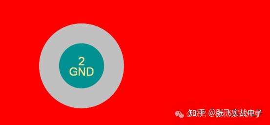

请教因为一直用全连接的方法,所以从没用到十字连接,再不考虑焊接的问题,是不是全连接(Direct Connect‌)是最好的方式呢?

如果不考虑焊接,全连接的确是最好的方式。

加工厂能保证全连接不会出现虚焊的情况您觉得靠谱吗?还有测试阶段手工焊接用十字是不是好一点呢?

您觉得这是技术问题还是管理问题?
手工焊接的话,当然是十字会更好,当然烙铁功率够的话,全连接也是可以正常焊接的。

大电流线路全连接(焊接温度要高),一般电流的线路十字焊盘即可(能承载电流看十字宽度)。

想请教,如果电流不大,0603或者0805的阻容是否可以使用全连接呢,贴片厂说这两种方式对于焊接都是一样的无影响,这种时候全连接和十字连接就无所谓了呢?

全连接的话返修可能困难,因为导热非常快,因为板厂回流焊整板均匀受热影响不大,建议十字连接。

我没有考虑到返修这个问题,您说的对,如果有返修十字是最好的选择
