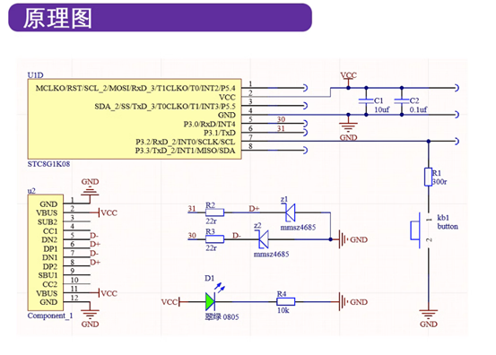

芯片型号是8G1K08A-8PIN,
原理图

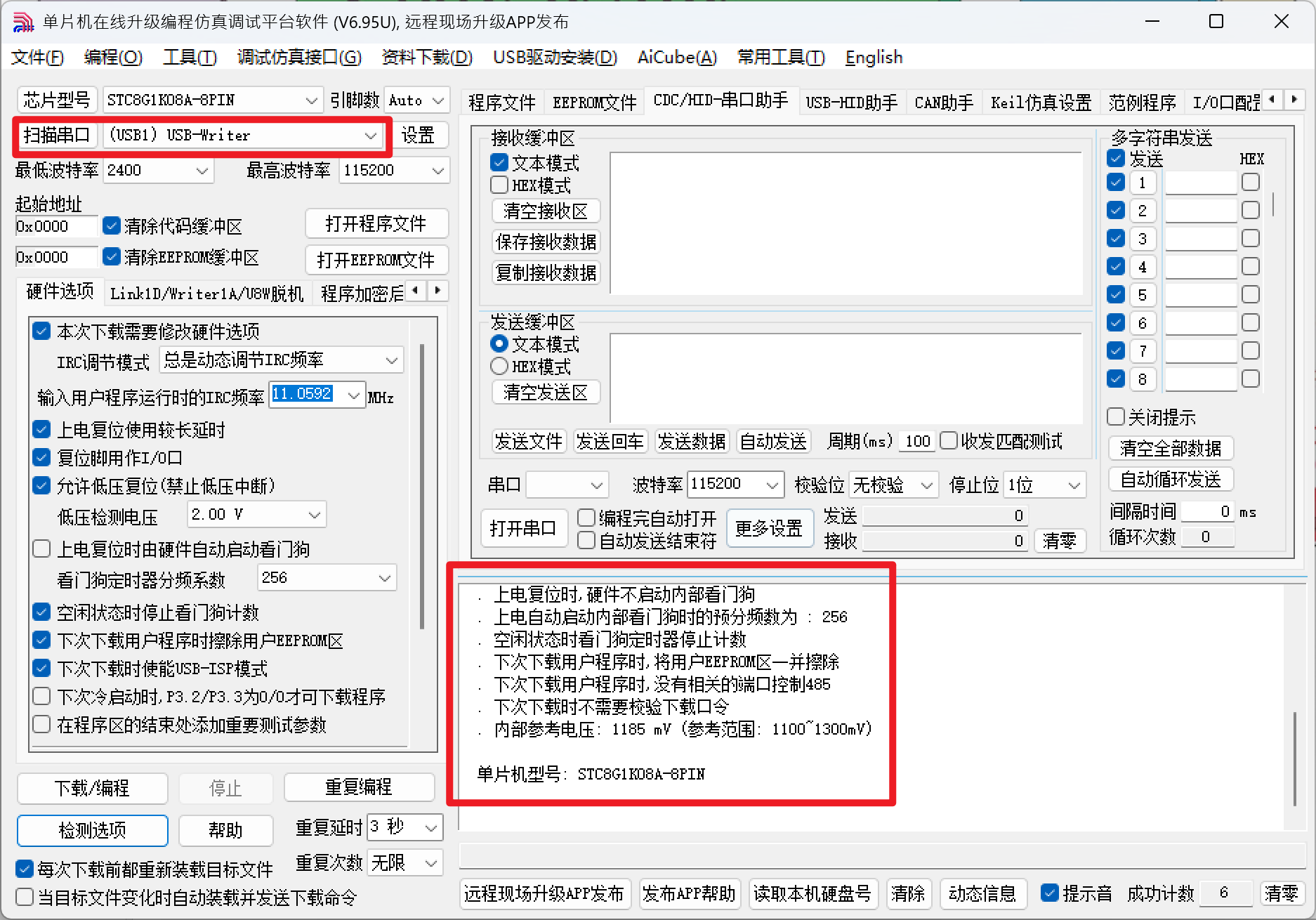

在按住按钮(kb1 button)的情况下, 使用STC-ISP(v6.95U), 可以正常识别到(USB1-Writer), 点击检测选项也会正常返回信息, 但在设备管理器中, 无法找到任何的串口(COM), 导致使用串口助手的时候无法获取到我代码中想Print的Str

发表于 2025-8-19 22:13:09 | 显示全部楼层
STC8G1K08A-8PIN是模拟USB接口不是物理USB口,程序是UART输出,要接USB转TTL才能显示。

发表于 2025-8-19 22:40:19 | 显示全部楼层
8G1K08A无USB,下载是软件模拟USB
用户程序不支持USB直接通信,需要连接USB转串口工具才能使用串口助手
