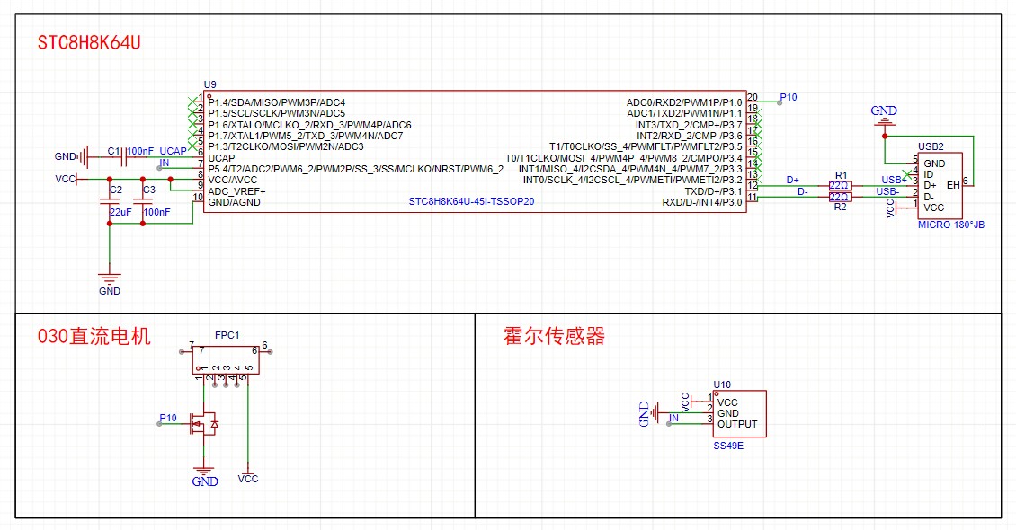

      使用芯片读取线性霍尔值并使用pwm控制三极管导通程度,进而控制直流电机转速,并且会通过usb反馈数值,实际工作时
霍尔值及其不稳定(电机未启动时正常),有时usb通讯会卡死甚至断开,需要重新插拔usb。
有没有大佬指点一二,网上说电机启动电流大,还有什么峰值,不太懂,需要增加什么元器件避免这种情况使其正常工作。

用电脑USB口直驱?可能供电不足啊,示波器看下VCC变化。或者给电机单独电源供电。

也可能是电机干扰造成的。

1、使用外部供电,不要使用电脑的USB供电,电源能提供的最大电流至少为 电压/电机电阻。
2、示波器观察电源是否有很大波动。
3、霍尔传感器的电源要用RC滤波供电,输出也要RC滤波后送ADC。
4、PCB布线时电源负极、驱动管S极、单片机系统的地,接于一点(即一点接地)。
