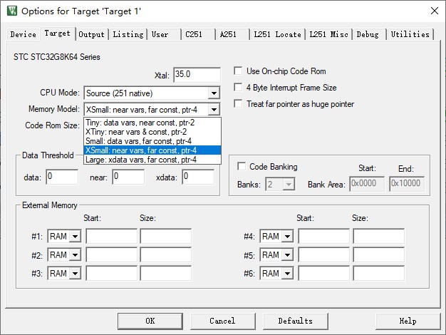

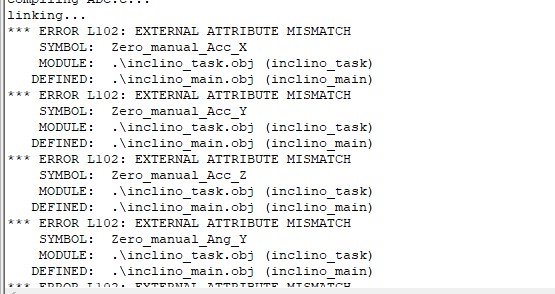

各位大侠,我用了单片机stc32g8k64,因使用变量比较多,超出1k,所以把超出变量定义到xdata区域,但是当把变量定义到xdata区域,编译报错,请大家帮忙看一下什么原因?把xdata关键字去掉,就没有报错了
截图202508191421418614.jpg 报错截图
当我选择large 截图202508191426172960.jpg 模式,编译没有出错,但是程序又不能正常运行?不知道怎么解决

发表于 2025-8-19 14:59:55 | 显示全部楼层
ERROR L102: EXTERNAL ATTRIBUTE MISMATCH
这个错误通常是因为在不同文件中对同一变量的声明和定义属性不一致。这种问题多见于多文件工程中。
比如你在某个文件中定义:unsigned int xdata xxx;
在另一个文件中声明:extern unsigned int xxx;
你检查下,是不是一个文件改了定义,另一个文件没有改声明。

发表于 2025-8-19 16:57:06 | 显示全部楼层
这个错误通常是因为在不同文件中对同一变量的声明和定义属性不一 ...
这个可能我确认没问题的,我定义好后,在头文件中声明外部变量,也一样变掉的

发表于 2025-8-25 15:14:29 | 显示全部楼层
梁工,问题怎么解决,现在就是你说的问题,我定义xdata只能在一个文件中使用,extern完了后,还是不能在另外文件中使用,我baidu看到了和你一样的解释,但是不行,还是报错,请问怎么解决?现在就是不能用xdata定义变量,在多个c文件中使用,只能在一个c文件使用是没有问题的

发表于 2025-8-25 16:53:21 | 显示全部楼层
zuod*** 发表于 2025-8-25 15:14
梁工,问题怎么解决,现在就是你说的问题,我定义xdata只能在一个文件中使用,extern完了后,还是不能在 ...
肯定是你定义或声明的问题。
定义的时候可以给初值,外部声明则不能给初值。
比如文件 adc.c 中定义:
u16  adc = 0;
然后在文件 main.c 中声明:
extern u16  adc = 0;
这样声明是不对的,要改为:
extern u16  adc;

发表于 2025-8-26 14:09:25 | 显示全部楼层
梁*** 发表于 2025-8-25 16:53
肯定是你定义或声明的问题。
比如文件 adc.c 中定义:
extern u16 adc=0编译器会报错的,肯定不会的

发表于 2025-8-30 12:00:19 | 显示全部楼层
extern可以定义多处,不过需要类型一致。
不带extern的只能定义一处,跟extern里的定义也应该一致
看你的报错信息,似乎是不同的地方定义的有出入
