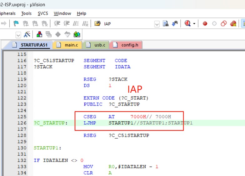

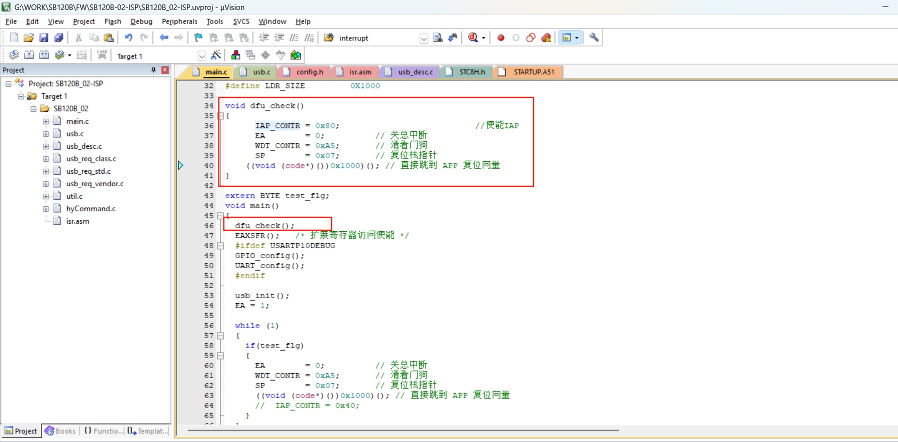

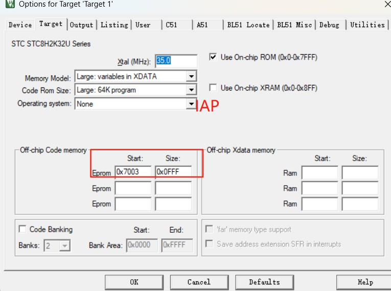

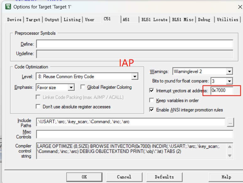

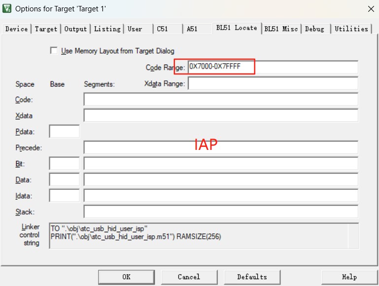

目前遇到一个8H2K32U的IAP问题,计划将8H2K32U的32k的EEPROM从0x0000-0x6fff是APP,0x7000-0x7fff为IAP。APP收到升级命令后,使用函数指针((void (code *)())(0x7000))()来进行跳转。其中APP未做任何中断向量重映射处理保持默认。ISP程序在keil中设置Code Memory 0x7000-0x7fff,Interrupt vectors at address0x7000;  汇编文件中 CSEG    AT      7000H ,并且有把ISP程序烧录到0x7000处,但是从主程序跳到ISP时出现了程序跑飞,目前没排查出来什么问题

这个是按照官方手册改的,0X0000-0XFFF   ISP;           0X1000-0X7FFF  APP ;上电后直接跳到APP ,APP程序未能正确执行,劳烦帮忙指导一下

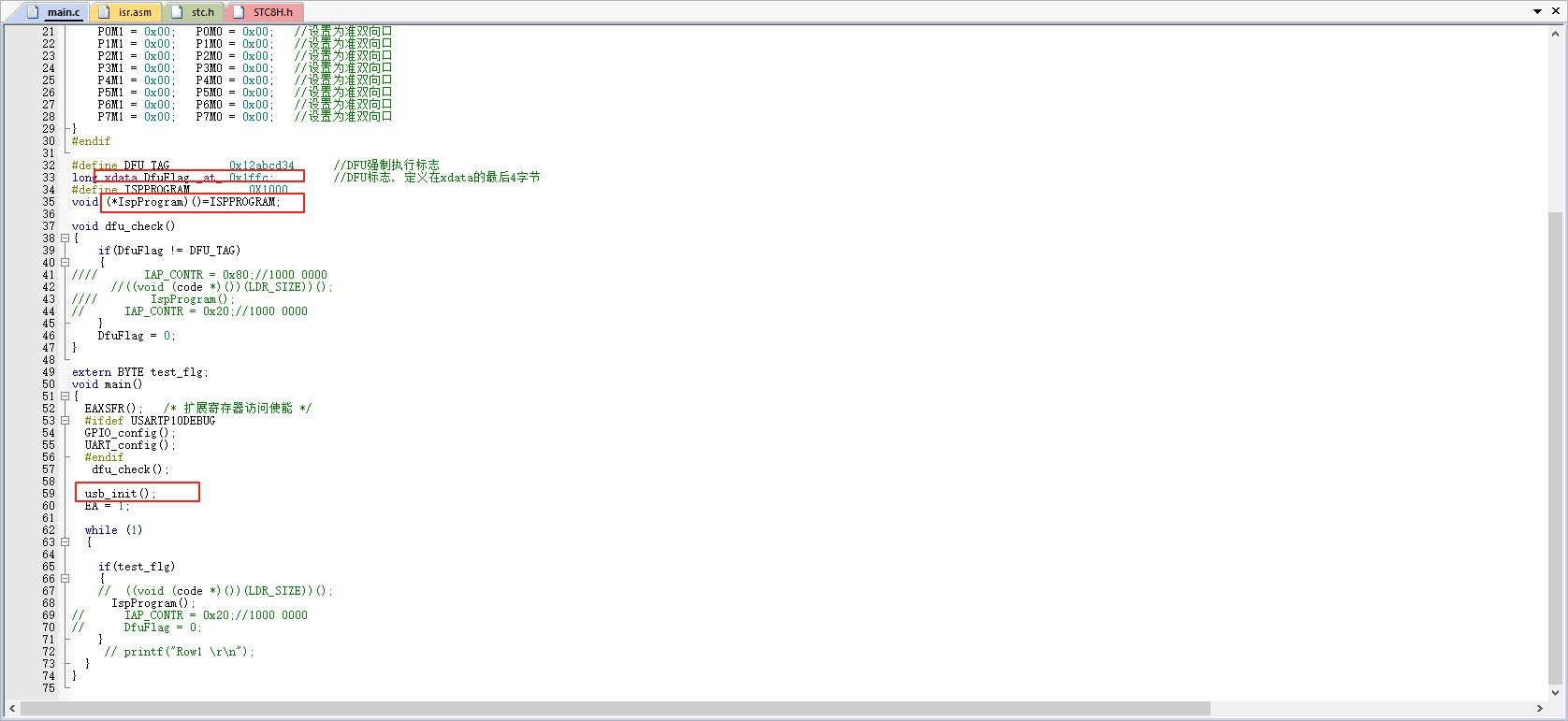

还是建议在例程上先折腾大小分区,再添加别的业务逻辑,不然bug全混在了一起。
问题点比较多:

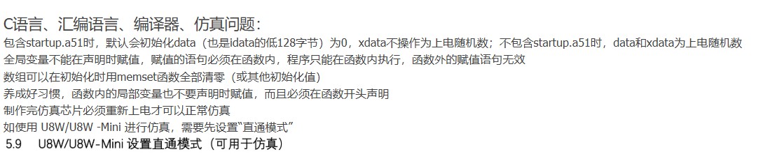

1.声明时初始化

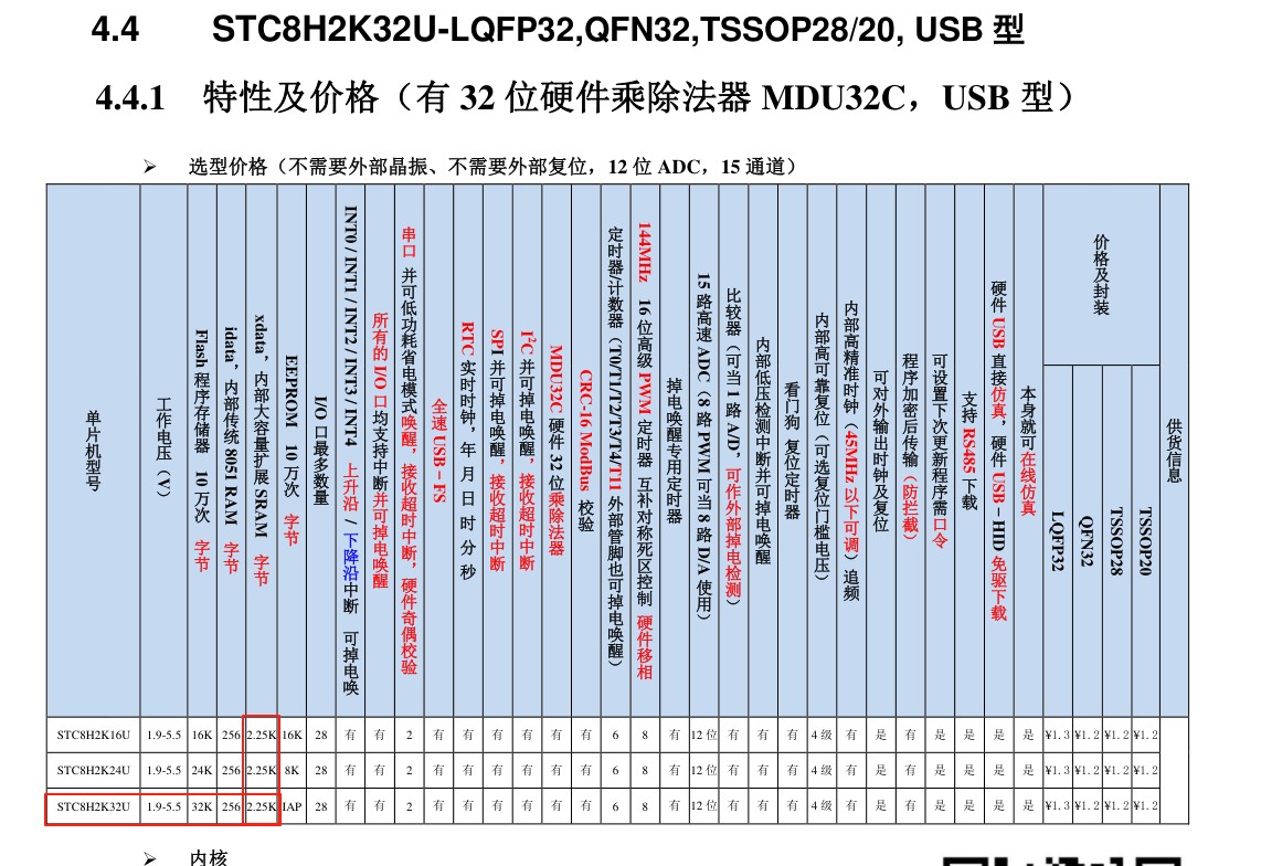

2.xdata 地址不对,所用型号是2.25K xdata

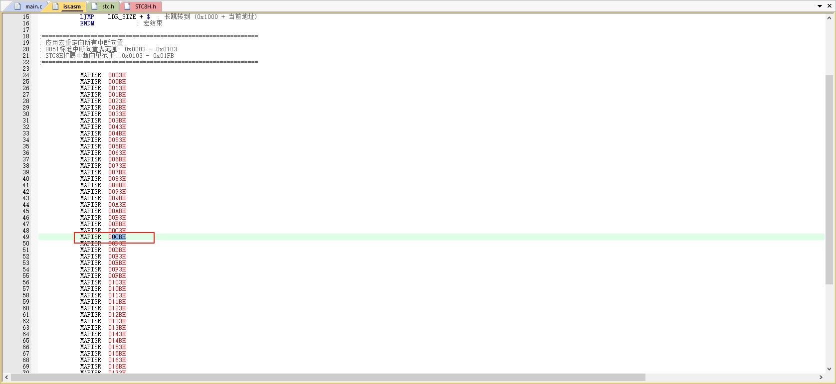

3.isp和app都用了usb,但是ISP里中断已经映射了,建议isp仅用基本串口并且查询模式不用中断,要共用中断可参考这篇帖子:
一种USER_ISP和USER_APP共用中断方法 - ISP下载/做自己的ISP 国芯人工智能技术交流网站 - AI32位8051交流社区

感谢指导,修改之后还是不能进行跳转,目前现象是上电后就进入了ISP 程序,我想让他从ISP直接跳转,如图,但是会一直停留在ISP中无法跳到APP,能否再劳烦帮忙看一下

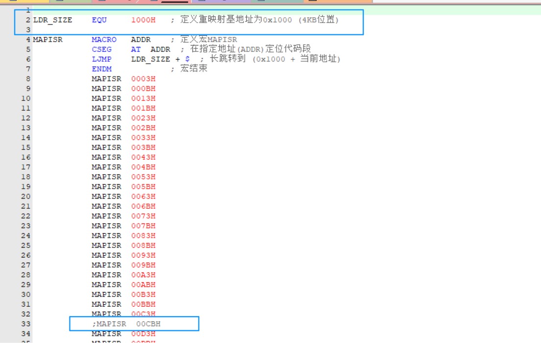

可以跳转,下载方式不对吧。把app bin前三字节挪到1000H位置然后与ISP合并下载。
要点回复才能及时收到消息,不然就随缘了~。
下午发的问题还存在,isp里屏蔽了usb中断映射,app里又使用了usb中断。
