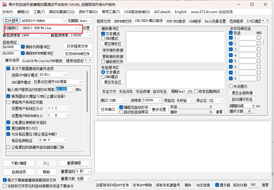

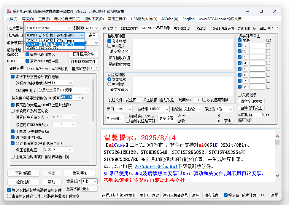

电脑扫描串口不出现开发板串口USB-Writer,不用担心!!!
操作如下:首先按下板上的P32 INTO按钮不松,再按一下POWER按钮,松开POWER按钮后,再松开P32 INTO按钮,此时扫描串口那里会显示(HID1)USB-Writer,这说明可以往芯片里下载程序了。

按下POWER按钮,再按P32 INTO按钮,松POWER,再松P32 INTO
出现如上USB-Writer标识即可
