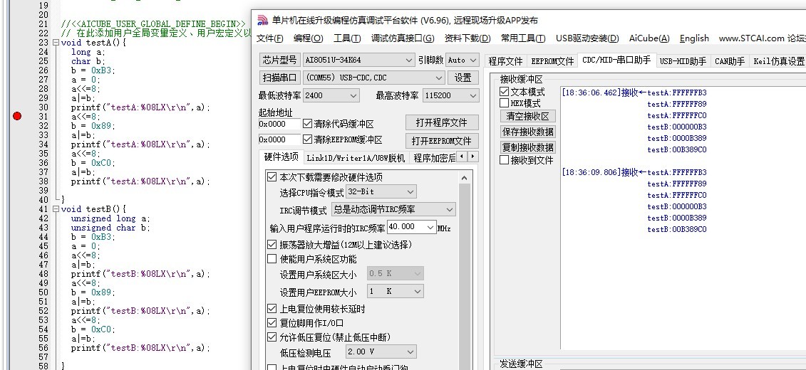

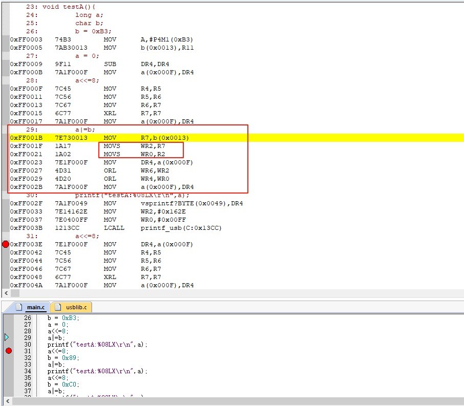

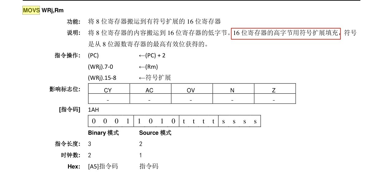

位操作需要区分有符号数和无符号数!!!
通过汇编代码看,|=操作时,有符号char类型提升为四字节类型|=的,也就是说当符号位为1时,提升后前三个字节全是0xFF和a 或等操作,会重刷掉a存储的前三字节。

发表于 2025-8-18 19:05:07 | 显示全部楼层
我是不需要负数计算的,一律用无符号,从未出过这个问题
好习惯可以避免很多问题

 楼主| 发表于 2025-8-18 19:12:52 | 显示全部楼层
好习惯可以避免很多问题
+1,无符号省事

发表于 2025-8-19 01:20:38 | 显示全部楼层
除了快速判断数值正负,从来不会对有符号类型和浮点类型位操作,这样避免很多问题。

发表于 2025-8-19 09:18:08 | 显示全部楼层
是的,有符号类型的数据不要进行位操作,有意想不到的后果。一般都变成无符号数,在进行位操作。

发表于 2025-8-19 18:33:41 | 显示全部楼层
32位数和8位数进行运算,8位数肯定要做符号扩展
