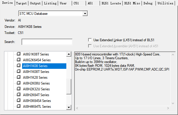

AI8H1K17在STC MCU Database里没找到,选择AI8H1K08是否可以?
如果选择AI8H1K08,实际写的程序大于8k时,会出现什么后果呢?

可以选择AI8H1K08
在KEIL中编译程序,大于8K 没问题的
烧录的时候只要BIN没有大于芯片的最大程序17K就可以。

没有影响,这个只是系列,不是具体型号

AI8H1K17属于AI8H1K08系列,选择AI8H1K08系列即可
注意AI8H1K17不支持软件模拟USB下载和在线仿真
